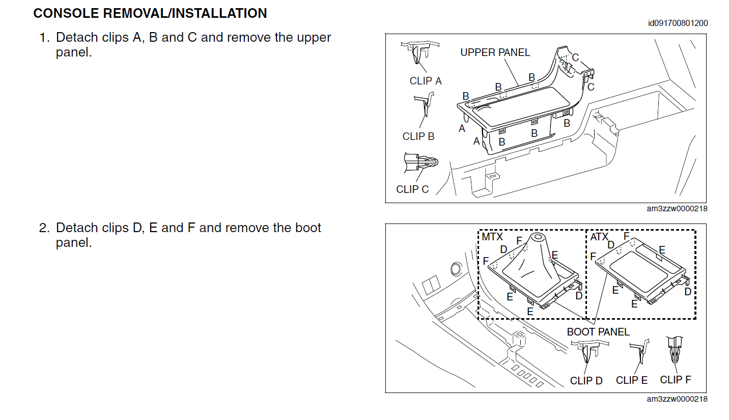

demontujesz ten schowek koło ręcznego i wyciągasz mieszek.
