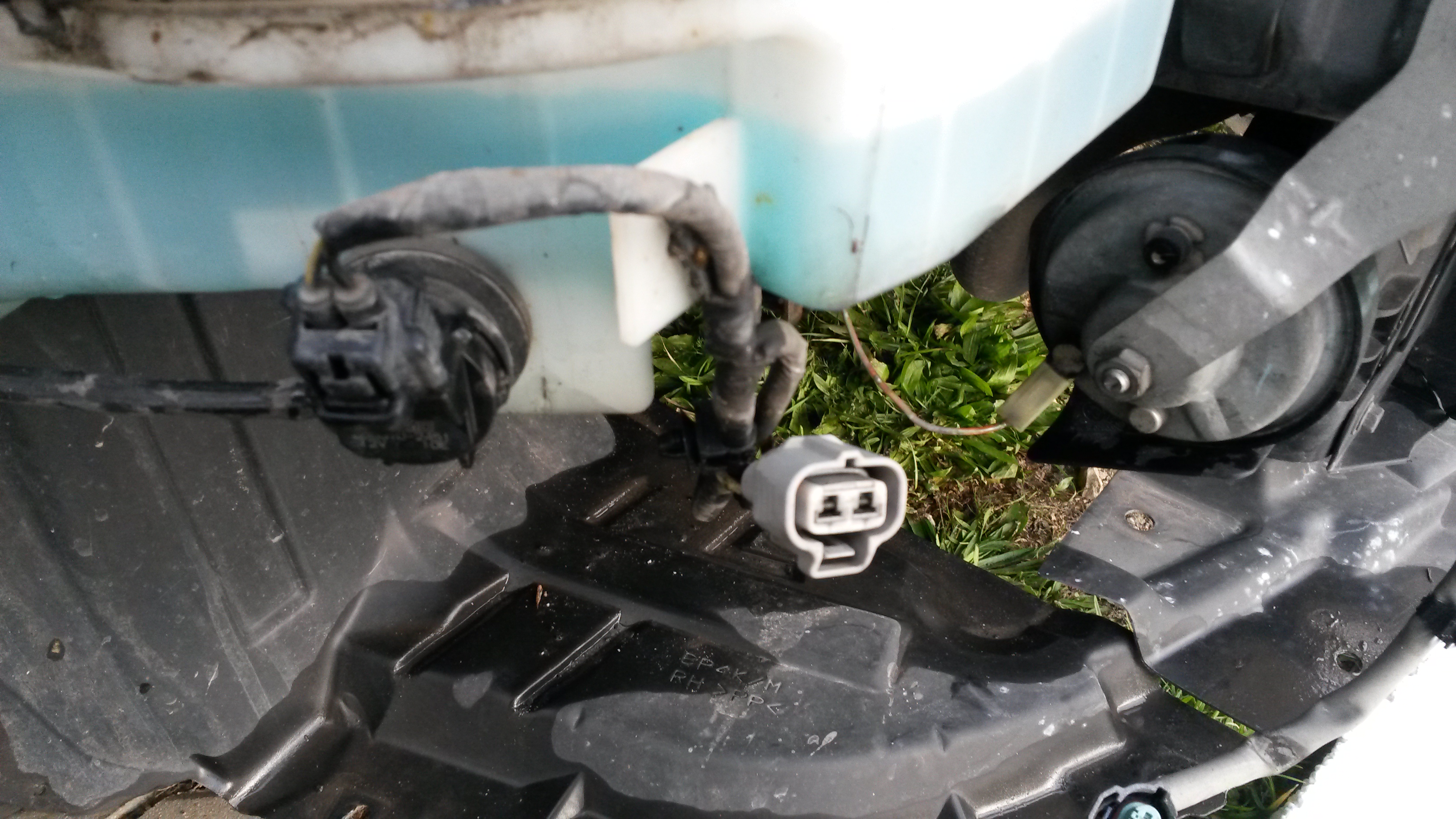

Witam, chciałem zamontować sobie wskaźnik poziomu płynu spryskiwaczy w M3 BK 2004. Dobrałem się dziś do zbiorniczka i popełniłem kilka fotek... która wtyczka należy do wskaźnika. Mam dwie wolne... jedna po prawej stronie :
Wtyczka 1
a druga po lewej stronie bliżej koła.. (ta jakby miała drugą wtyczkę wpiętą...)
Wtyczka 2
Jak wygląda oryginalny sensor ??
Ok odszukałem trochę w archiwum i google... zapewne ta wtyczka po lewej stronie jest od wskaźnika. Sądząc po uchwycie i mocowaniu kabla ;) Obrazek

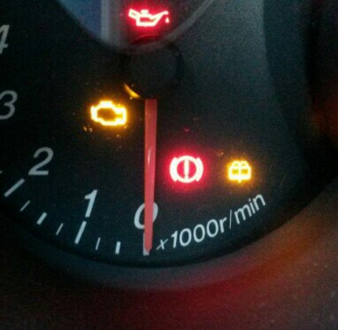

Tylko czy w ogóle istnieje w naszych M3 ikonka braku płynu spryskiwaczy ? Tak w ogóle szukałem kiedyś jakiejś fotki z wszystkimi dostępnymi ikonami dla M3 ale poległem. Więc jak ma ktoś takie foto to dajcie znać :)

W mojej mazdzie jest kontrolka od płynu spryskiwaczy. Pózniej zapodam foto bo wczoraj sie zapaliła.

Postprzez marcin255 » 30 lis 2014, 09:58
bercikz napisał(a):ięc jak ma ktoś takie foto to dajcie znać
skan z książki

Postprzez emilioo » 30 lis 2014, 21:58
U mnie takie cos sie zapala jak jest mało płynu do szyb.

Postprzez kropek101 » 1 gru 2014, 15:37
Ok ale zastanawia mnie jeszcze jedna kwestia. Otóż np. w mojej M3 nie mam kontroli trakcji a gdy robię test zegarów to kontrolka się zapala że jest więc wnioskuję. Jeśli nie mam czujnika poziomu płynu i podczas testu zegarów nie mam też kontrolki od poziomu płynu to nawet jak założę bezpiecznik i czujnik to nie zasygnalizuje mi tego kontrolka.

Postprzez emilioo » 1 gru 2014, 15:59
Może tak być ze nie ma kontrolki. Jednak gdy założysz czujnik to sie ona aktywuje albo trzeba będzie aktywować kompem. Tak na mój rozum ;)

Postprzez bercikz » 3 gru 2014, 20:23
W B6 tak jest np. z przepalonymi żarówkami. Do póki któraś Ci się nie przepali to kontrolki nie uświadczysz.
@kropek101
Skoro świeci Ci kontrolka to coś jest na rzeczy. Przy zapłonie też Ci świeci ?

Postprzez kropek101 » 4 gru 2014, 09:54
źle coś zrozumiałeś przy zapłonie mi nie świeci. Mam kontrolki z trakcji ale oświecają się tylko jak wejdę w ukryte funkcje zegarów i przejdę do ich testów ja nie mam wogóle przycisku dsc off w aucie.
Inne osoby które nie mają trakcji też posiadają te kontrolki w trybie testowym.
Dlatego wydaje mi się że jeśli w trybie testowym nie mam kontrolki z poziomu płynu to jest wielkie prawdopodobieństwo że nie będzie mi to działać a niepotrzebnie nie chce kupować czujnika bo to tylko bajer. Sprawdzałem nawet latarką świecąc po liczniku nie widziałem żeby był gdzieś znaczek od płynu :(

Postprzez some1 » 4 gru 2014, 19:49
Kontrolkę mam, ale nie zapala się po przekręceniu kluczyka. Tylko jak płynu jest ok. 0,5l

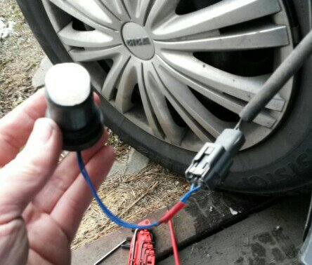

Postprzez raczq » 27 gru 2014, 15:52
A wiec z racji chwili wolnego zabrałem się za zabawę z czujnikiem.
I o to efekty.
Aktualnie biorę się za fotorelacje z montażu czujnika. Pozdrawiam!

Postprzez kropek101 » 27 gru 2014, 16:28
zegary masz przed liftowe? Wyglądają jak moje więc chyba i u mnie by zadziałało

Postprzez raczq » 27 gru 2014, 16:31
Tak. Mazda 2004 model.

Postprzez widmo82 » 27 gru 2014, 17:04
A wtyczka odpowiedzialna za spryski na xenony jest niezalezna? Tzn czy odpinająć wtyczkę od xenonów odpinamy też czujnik poziomu płynu lub spryski na którąś szybę?
