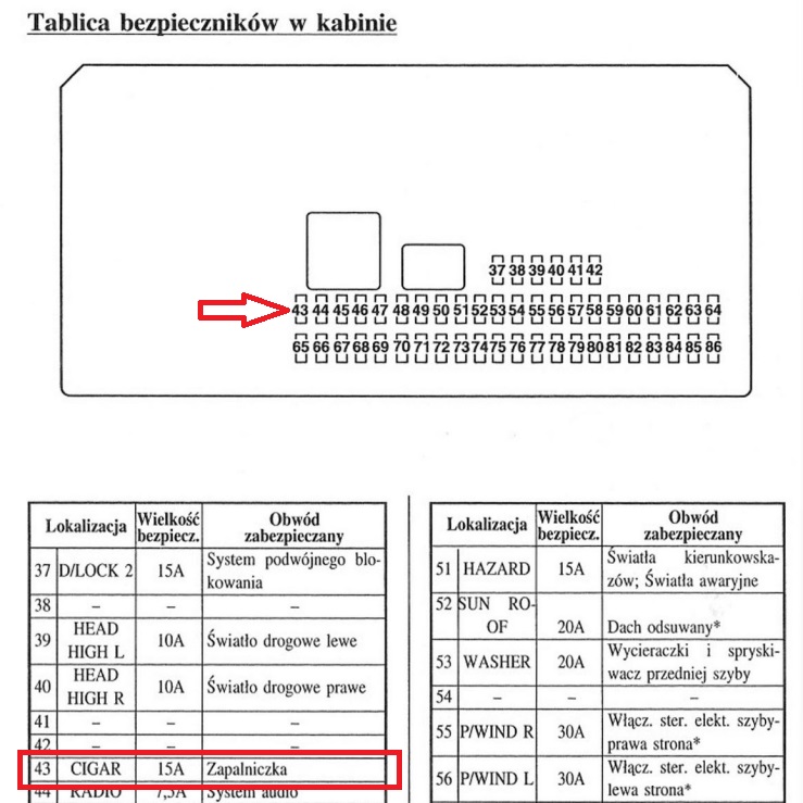

Postprzez spaik » 29 paź 2015, 22:20
Witam serdecznie. Dzisiaj mogę gniazdo zapalniczki odmówiło posłuszeństwa. Do zapalniczki mam podłączony rozdzielacz a do rozdzielacza 2 rzeczy. Wszystko było ok kiedy to dzisiaj odlaczylem rozdzielacz i podłączyłem kompresorek. Co mogło się stać? Bezpiecznik? Jeżeli tak to jaki powinienem kupić i gdzie go powinienem wpiac? Mazda 3 2005 rok sedan. Proszę o pomoc.
spaik
Postprzez The_Radek » 30 paź 2015, 08:49
Zajrzyj do bezpieczników w kabinie – jest pod schowkiem pasażera, a tam:

Postprzez spaik » 30 paź 2015, 10:15
Dzięki wielkie. Sprawdzę to jak tylko wrócę do domu :) pozdrawiam
