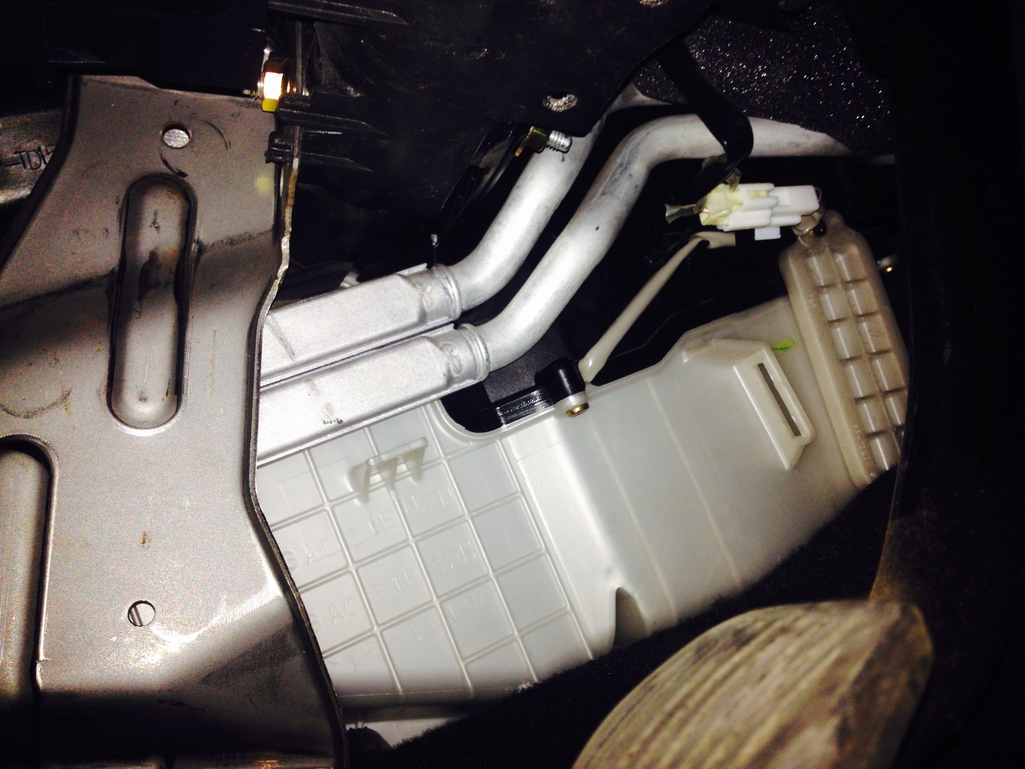

witam poniewaz bylo by ciezko wytlumaczyc zalanczam zdjecie
sprawa jest taka ze widoczne na zdjeciu dwie rurki strasznie sie grzeja az w samochodzie robi sie goraco
dlaczego tak jest do czego one sa ????
znajduja sie po stronie pasazera

Postprzez bercikz » 22 paź 2014, 19:18
A w którym miejscu w przybliżeniu znajdują się owe rurki ?

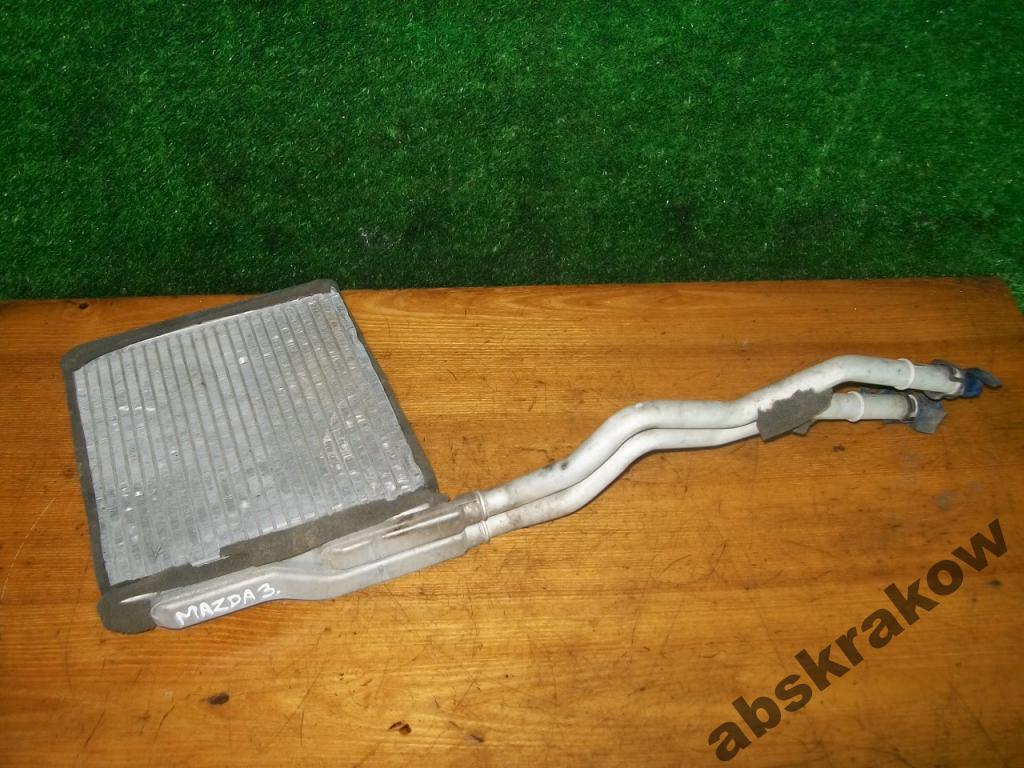

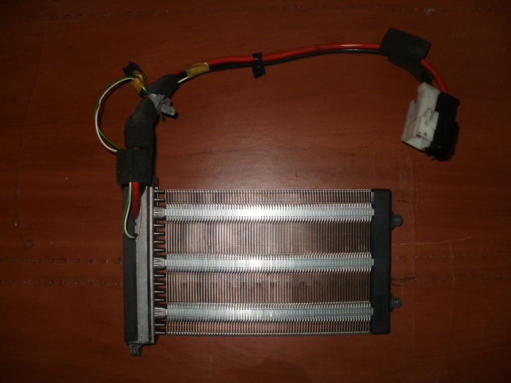

Postprzez kropek101 » 22 paź 2014, 20:19
To rurki od nagrzewnicy. Jedna to zasilanie druga powrót a obie są tak ciepłe ponieważ mazda ma dodatkowo w nagrzewnicy grzałki elektryczne które wspomagają rozgrzewanie zimnego silnika. Dokładniej mają rekompensować to co zabiera nam nadmuch aby silnik się szybciej rozgrzał.
Dopisano 22 paź 2014, 21:31:
Ty masz benzynę to masz bez dogrzewania elektrycznego Diesel ma trochę inną ale rurki lecą tak samo
Na zdjęciach różnica PB i ON akurat tu bez rurek zasilających bo nie znalazłem innego zdjęcia
Nagrzewnica do wersji PB
Nagrzewnica diesel

Postprzez mazda3/2004uk » 22 paź 2014, 22:30
czyli te rurki przez caly czas maja byc gorace niewazne od pory roku ????
dzieki
Dopisano 22 paź 2014, 23:31:
po stronie pasazera kolo lewej stopy
