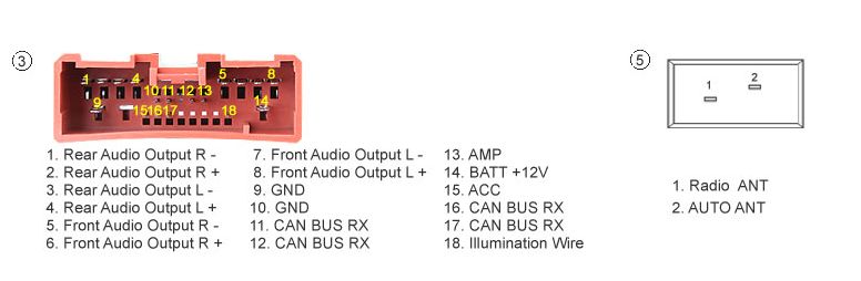

Czesc
Czy moze ktos wie ktore kabelki w kostce co wchodza do radia sa odpowiedzialne za glosniki. W sensie ktore sa to kabelki a ktory jest kabel zasilający do radia ?? Moze ktos robil zdjecia albo wie to proszą mi pomoc. Dziekuje z góry

Postprzez adidom » 18 paź 2014, 15:43
Może takie zdjęcie Ci pomoże
