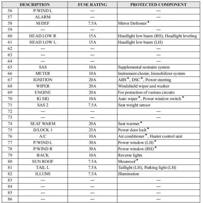

No dobra światła wróciły ale brak prawego ksenonu a wywala bezpiecznik nr 60
Od: 4 maja 2008, 16:39
Posty: 46
Skąd: Suwałki / Oss-NL
Auto: Xedos 6 2,0 -EX,Mazda 6S 3.0 V6 -EX. Mazda 3 2.0 BK -EX teraz Mazda3 BK L3-VDT 2007 MPS
Postprzez uszol90 » 28 wrz 2014, 20:49
No to mamy dwie opcje, albo uszkodzona przetwornica, albo coś z poziomowaniem lamp, bo jak widać na schemacie jest tam wpięte poziomowanie za tym bezpiecznikiem.
Na początek odłącz lampe, nowy bezpiecznik i sprawdź, jak wywali to znaczy ze coś z poziomowaniem jak nie to będzie przetwornica...

Cześć, nie chcę zakładać nowego kolejnego tematu odnośnie świateł, więc podepnę się tutaj jeśli mogę oczywiście. Gdzie jest (pod maską w tej skrzyneczce ?) i jak podpisany jest bezpiecznik od światła wstecznego ? Nie działa mi wsteczne światło...żarówkę sprawdzałem i działa, więc albo bezpiecznik, albo czujnik cofania. Zacznę od bezpiecznika. Czekam na odpowiedź, pozdrawiam !
Od: 30 wrz 2014, 16:50
Posty: 26 (1/1)
Skąd: Koszalin
Auto: Mazda 3 HB 1.6 MZ-CD 109KM 2006r Sunlight Silver Metallic
Postprzez marcin255 » 5 paź 2014, 16:33
skrzynka kabina nr 79 10 A

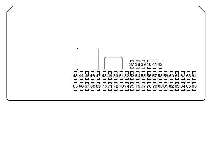

Postprzez marcinklin » 5 paź 2014, 16:37
A gdzie w kabinie jest skrzynka bezpieczników ? Mam to auto od kilku dni i nie orientuję się we wszystkim jeszcze :) Z góry dzięki za pomoc.
Posty: 26 (1/1)
Skąd: Koszalin
Postprzez marcin255 » 5 paź 2014, 16:41
pod schowkiem

Postprzez t0ma5h » 9 paź 2014, 10:44
A orientujecie się może czy jest osobny bezpiecznik dla świateł mijania strony lewej i prawej? Od niedawna nie działa mi tylko lewe światło mijania. Sprawdziłem żarówkę i jest ok. Dla pewności nawet zamieniłem stronami.
