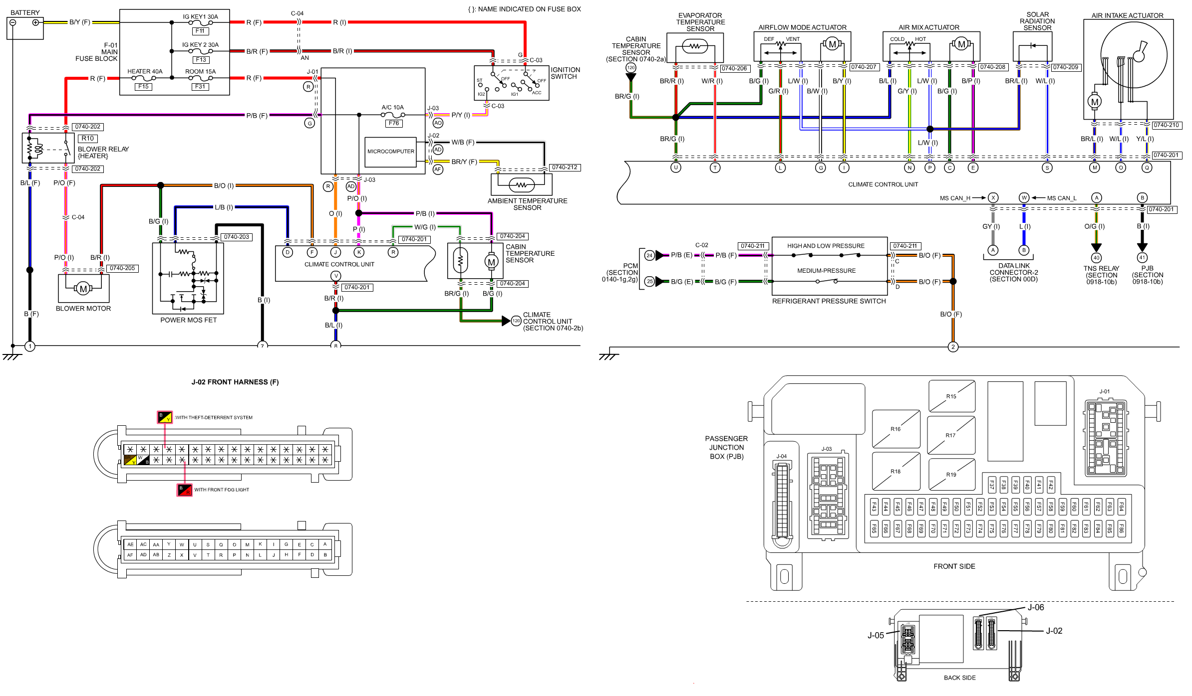

Witam,mój problem z klima polega na tym,że w mokre deszczowe dni nie chce się załączyć klima. zachowuje sie tak jak by w aucie było chłodno,a nie jest. Moje pytanie to który czujnik za to odpowiada.Dodam,że nie posiadam czujnika tem. zew.(nie można zlokalizowac wiązki)i czy to nie on jest winowajcą.Proszę o jakieś porady.Pozdrawiam. :)

Postprzez uszol90 » 17 paź 2014, 17:56
Może to być powodem niezałączania się klimy, jak znajdę to podam Ci kolory kabli i gdzie ich szukać

Postprzez uszol90 » 17 paź 2014, 23:17
w załączniku masz schemat, jesli nie pokazuje temp zewnętrznej to zainteresuj się "ambient temperature sensor" widoczny na lewym sch, podłączony on jest do skrzynki bezpieczników pod nogami pasażera.
Złącze J-02 – wszystko jest na schemacie ;) powodzenia!
