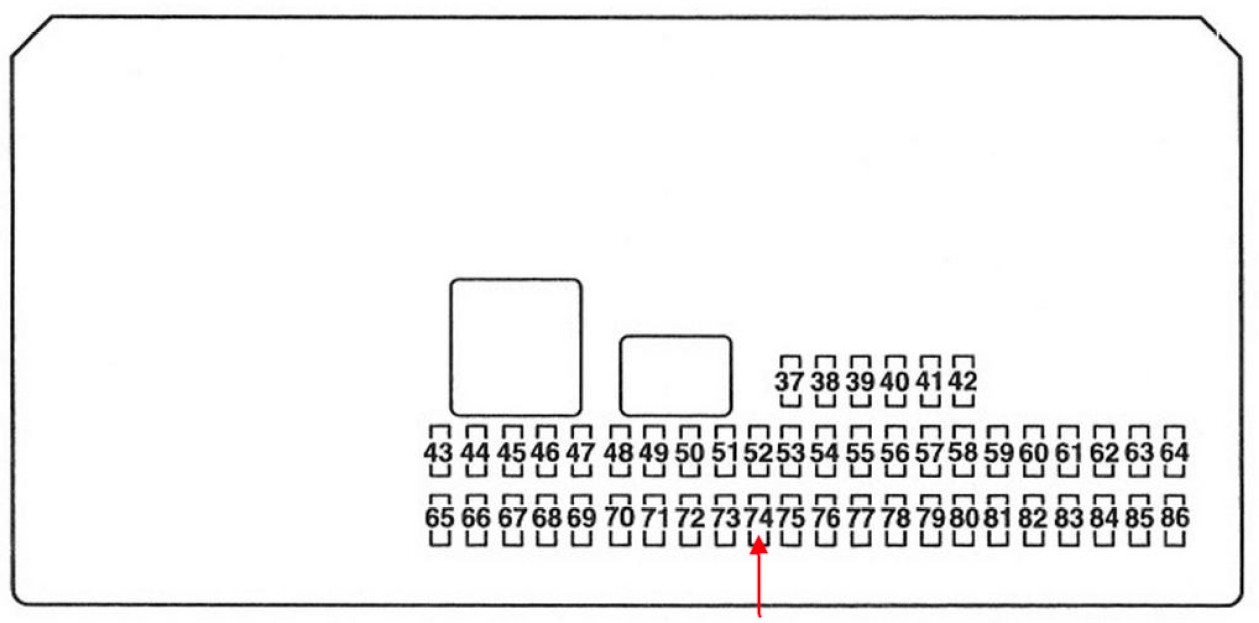

Witam, do czego służy ta wtyczka zlokalizowana przy podświetlaniu zapalniczki oraz popielniczki ?? Obrazek
Chodzi o element oznaczony cyfrą 4 ??

Widzę że nie tylko mnie nurtuje to pytanie. No i widzę moja fota.
Nikt nie odpowiedział w tedy jedynie co wiem to ze po przekręceniu kluczyka jest napięcie 12v i spada do 9v

Być może zasilanie do włącznika podgrzewania siedzeń.

Też myślałem o włączniku foteli ale dlaczego po przekręceniu kluczyka jest zmienne napięcie?

Możesz jeszcze odpiąć bezpiecznik od podgrzewania siedzeń ( jeśli jest ) i sprawdzić czy jest dalej napięcie.
Numer 74 w kabinie kierowcy.
