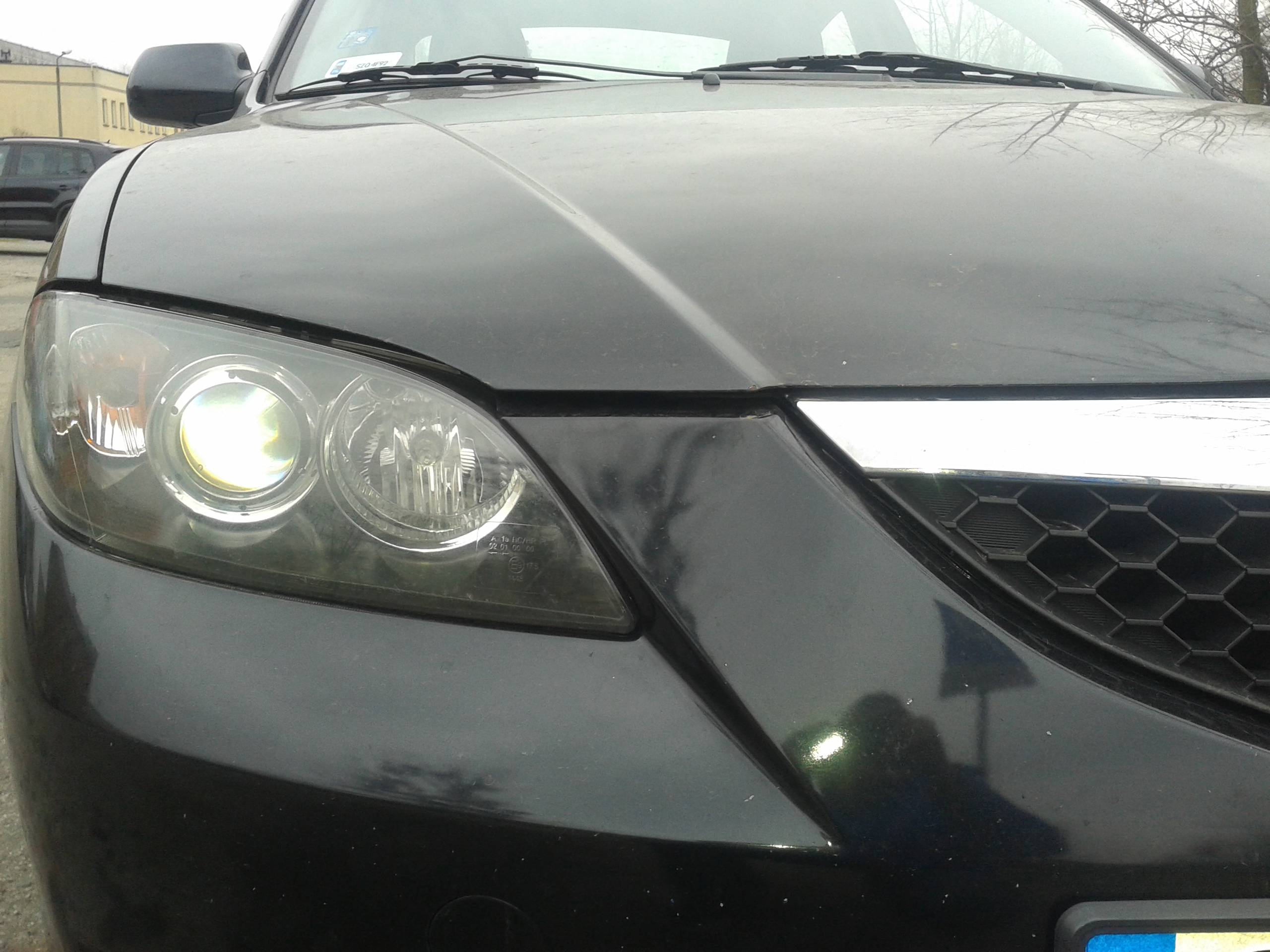

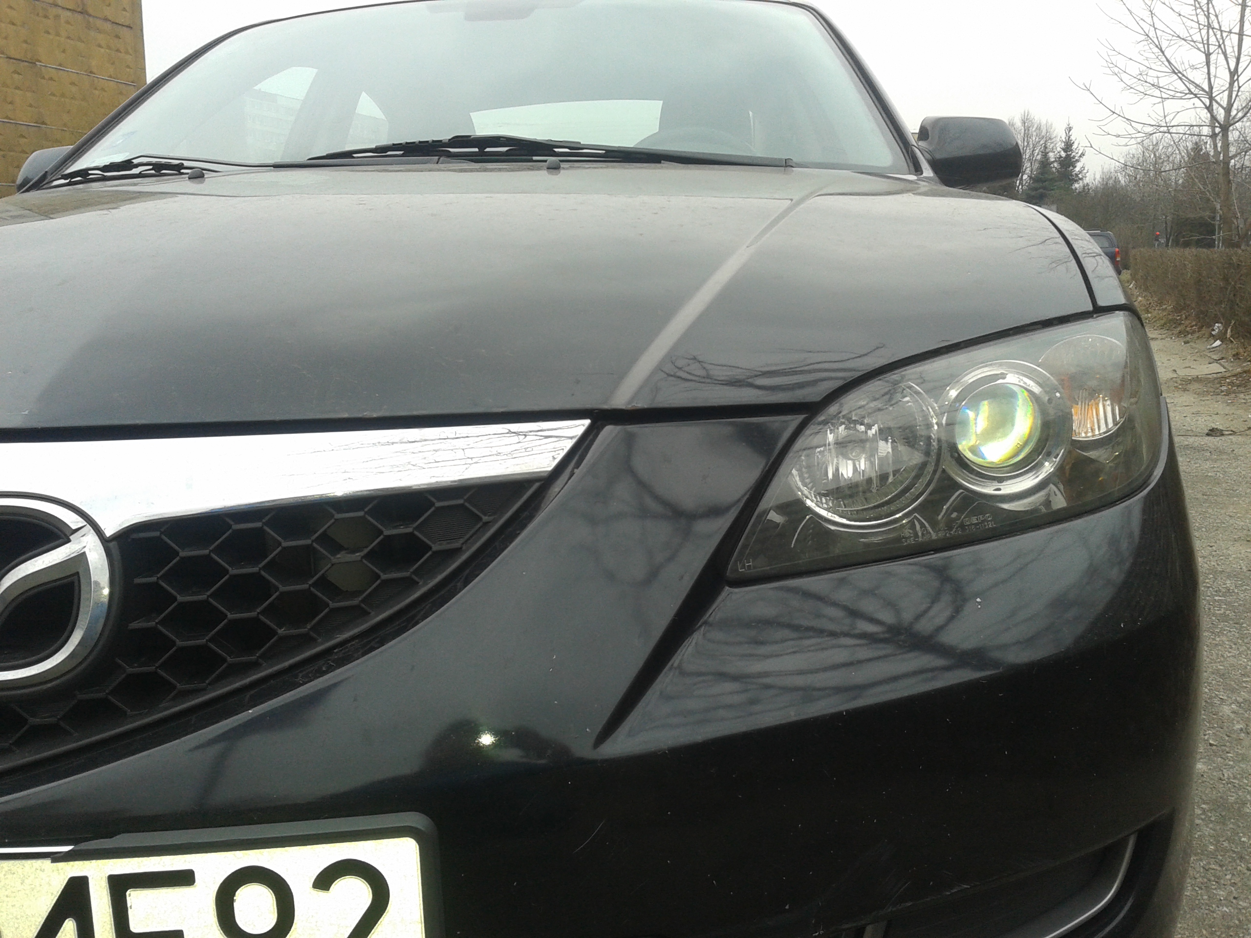

Postprzez jacek7801 » 6 mar 2014, 11:22
Od niedawna jestem właścicielem mazdy 3.Mam problem z prawej strony zderzak opada mi troche w dol,ciagnac ze soba lampe.Czy ktos mi moze pomoc,jak ustawic ten zderzak.Dodam ze z tej strony zderzak rusza sie.

Lampa nie jest zamontowana do zderzaka. Także lampy nie ściąga w dół. Chyba że brakuje której z 3 śrub pod zderzakiem. Zobacz jeszcze jak otworzysz maskę to jeszcze jest jeden uchwyt od góry lampy który znajduje sie na błotniku.
Zderzak to sprawdź śrubę pod nadkolem przy zaczepie i jeszcze 2 sruby i 2 kołki pod maską przed chłodnicą

Mam podobnie w swojej. Efekt drobnej stłuczki na błotniku miałem wgniotkę i zarysowany zderzak. Też z tym walczyłem i nie idzie nic zrobić wygląda to tak samo.
Lampa opada i naciska na zderzak niestety kiedyś to poprawiałem ale nic to nie daje musiał byś chyba kombinować z jakimiś podkładkami no chyba że pomoże wymiana błotnika bo nawet bym obstawiał że to jego wina. Ja mojego trochę ręką odginałem to lampa jakby wracała na swoje miejsce ale mało skuteczne bo to wracało poza tym obawiałem się że miejsce malowania popęka.
