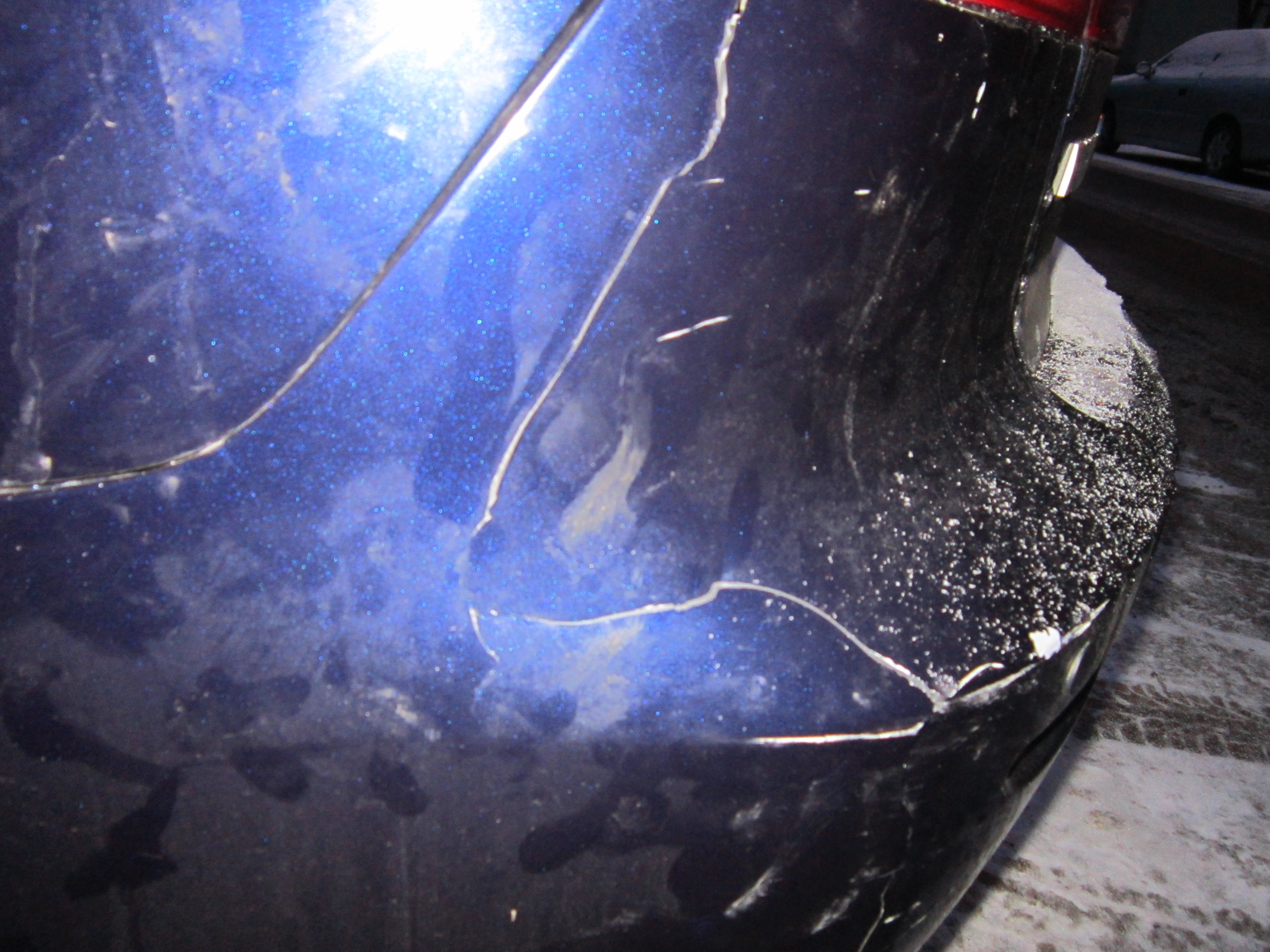

Witam, niestety spotkała mnie przygoda parkingowa i mam pęknięty tylny zderzak. Szukając po sklepach internetowych znalazłem że występują one w 3 wersjach. Moje pytanie czym owe rodzaje się różnią. Znalazłem
1. RAK28963 – wersja USA , 237,51zł
2. RAK63345 – wersja EU , 253.78zł
3. RAK60852 – wersja SPORT, 385,27zł
Przy okazji ma ktoś doświadczenie ze sklepem 4cars.pl ?

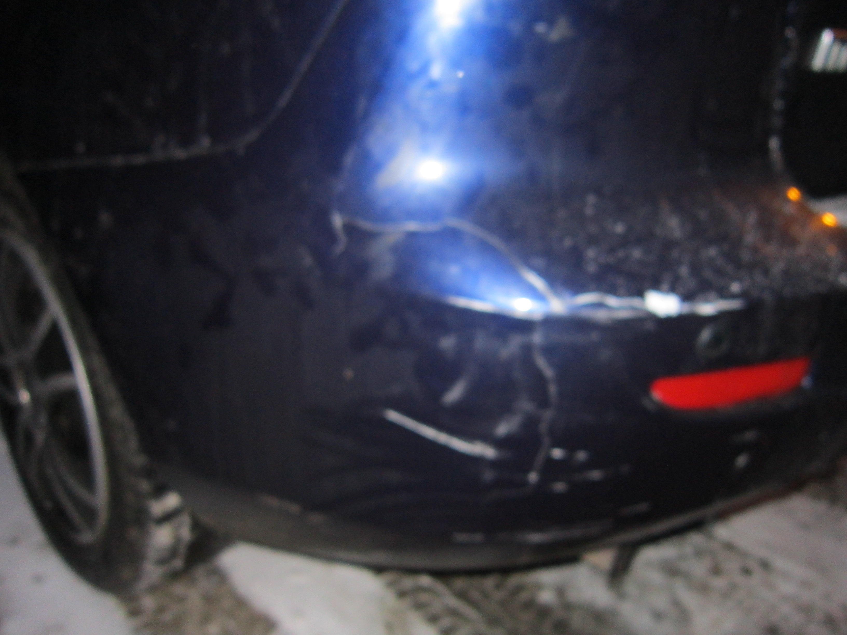

Zastanawiałem się jeszcze nad spawaniem ale nie wiem czy tak duże pęknięcie da radę naprawić. Wrzucam zdjęcia. Liczę na Waszą radę .
zdjecie 1
zdjecie 2

ten zderzak bez problemu mozna posklejać u specjalisty. Potem lakiernik i nie ma potrzeby kupowania nowego zderzaka. Malowania 250zl, sklejenia zderzaka max 150zl . Nowy zderzak jak napisałeś min 240zl plus malowanie i masz 500zl . Ja bym naprawiał ten uszkodzony, pozdro

Każdy, nawet największy "neptyk" pospawa sobie takie uszkodzenia sam, zobacz to:
http://www.youtube.com/watch?v=jBpUu4Si-tg
robiłem na tym pokaz bez wcześniejszego szczegółowego szkolenia i wyszło więcej niż przyzwoicie.
Rzecz miała miejsce na Tuningowisku we Wrocławiu w 2007 lub 2008 roku.
Łatwo też można dorobić uchwyty wyłamane przy "przygodzie"
