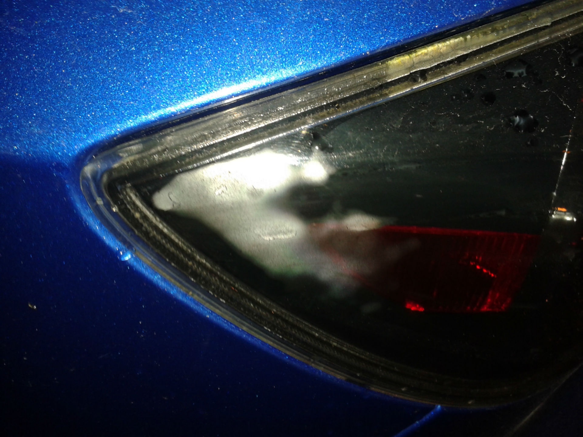

Postprzez iwon44 » 12 gru 2013, 21:07
Witam, czytałem że tylne lampy są otwarte i taki stan rzeczy jest normalny, ale u mnie takie zaparowanie trwa już dłuższy czas. Druga lampa też jest zaparowana, przeciwmgłowe również.
Są tam odpowietrzniki? Sprawdzić to czy olać?

Postprzez fornal » 12 gru 2013, 23:26
Odpowietrznika nie widzialem.
Plan:
– odkrec lampe
– kup slikon w tubce (5 zl)
– posmaruj wkolo lampy
Mi pomoglo :)

Postprzez talk_about85 » 4 gru 2015, 12:39
Dokopalem sie do tego tematu i musze Was zapytac czy faktycznie parujace tylne lampy to rzecz normalna w naszym modelu? Oczywiscie zaparowanie ma miejsce gdy na zewnatrz leje przez kilka dni. Potem ustepuje. Tak to dziala :)? Az sie zasmialem jak zobaczylem powyzsze zdjecie bo u mnie para w lampie ma dokladnie taki sam ksztalt.

Postprzez kropek101 » 4 gru 2015, 13:15
Co za bzdura parowanie lamp to nie jest nic normalnego. Jak ci parują lampy to niestety masz coś gdzieś nieszczelne i dostaje się woda. Mam już mazdę od chyba 2008-2009r i nic nie paruje. Raz miałem problem jak lampy były wyjmowane do polerowania dostawała się do nich woda źle trzymały uszczelki, problem został poprawiony i jest ok.

Postprzez talk_about85 » 4 gru 2015, 13:42
Nie wiem czy to ma jakies znaczenie ale chodzi o tyl auta. Gdyby to byly przednie lampy to wiadomo ze to sprawa podejrzana. Ciekawi mnie co to znaczy ze tylne lampy sa otwarte?
