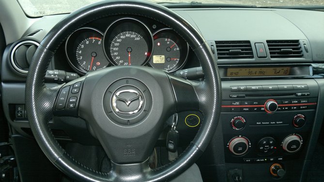

Przekręć stacyjkę do pozycji zapłonu nie uruchamiając silnika. Jeżeli słyszysz brzęczenie z pod deski to wydobywa się od czujnika temperatury wewnętrznej w kabinie. Jest on po prawej stronie kierownicy . Widoczne nacięcia w maskownicy pod kierownicą . Miejsce czujnika zaznaczone na żółto . Pozdrawiam
