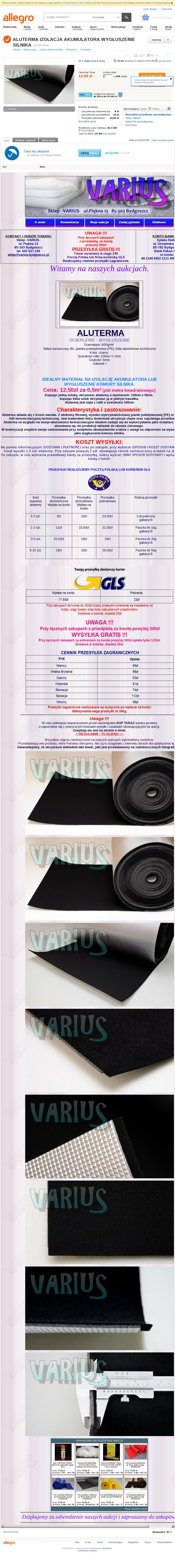

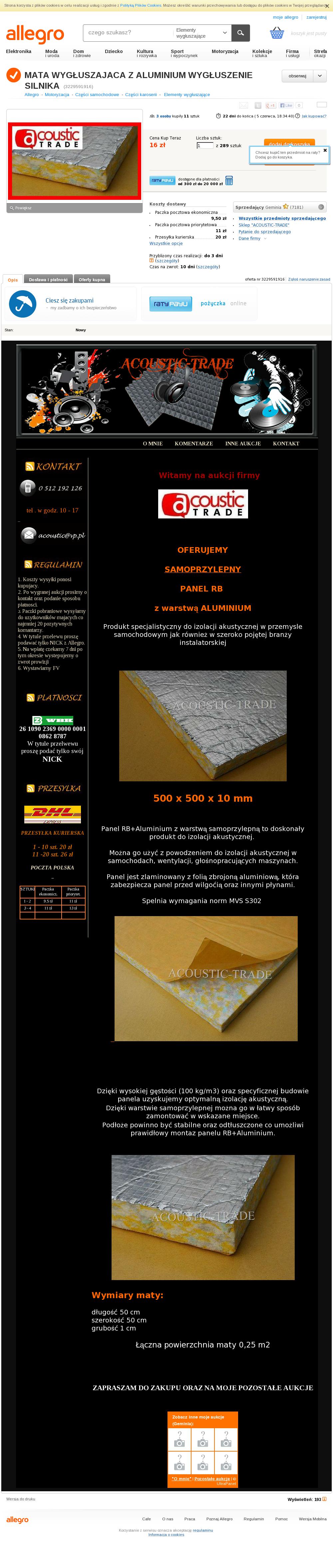

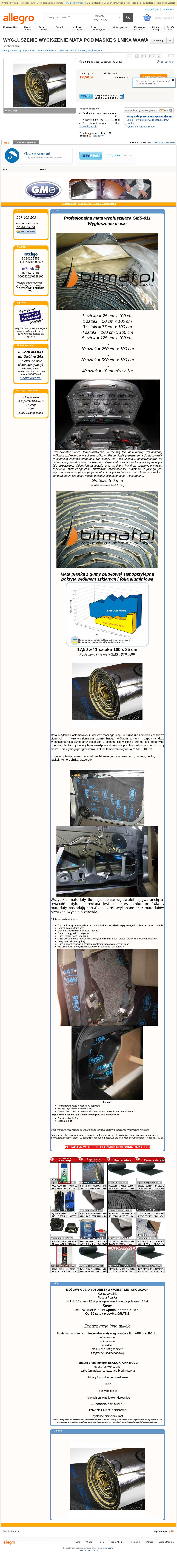

Witam jestem posiadaczem Mazdy 3 bk 1.6 109km 2005r.
I mam pytanie czym wygłuszyc pokrywe silnika bo stare wygłuszenie tzw. ta pianka pod plastikiem posypała sie a reszta co została to odkleiła sie od tej osłony plastikowej i lezy na silniku i sie sypie.
czym to zastąpić natknołem sie na takie wygłuszenie tylko pytanie czy sie to nie zapali czy stopi, czy wyjąc starą piankę i przykręcic tą plastikową pokrywe bez zadnego wygłuszenia.
http://allegro.pl/mata-wygluszajaca-z-a ... 91916.html
http://allegro.pl/wygluszenie-wyciszeni ... 82328.html
http://allegro.pl/aluterma-izolacja-aku ... 72595.html

Zależy jaka grubość tam była. Kup chyba tą pierwszą , jest najlżejsza i najgrubsza.

Popieram tomka-waw, pierwsza wygląda najlepiej. To czym ja robiłem maskę się nie nadaje. Temperaturę wytrzyma, ale to jest bardzo cienkie i sztywne, więc będzie podskakiwać i walić w silnik. Musi być gąbka...

no ta pierwsza chyba najlepsza a odp to wygląda tak jak pokazałes bez niczego albo macie jeszcze jakies propozycje inne z allegro bo duzo jest innych mat wygłuszających.

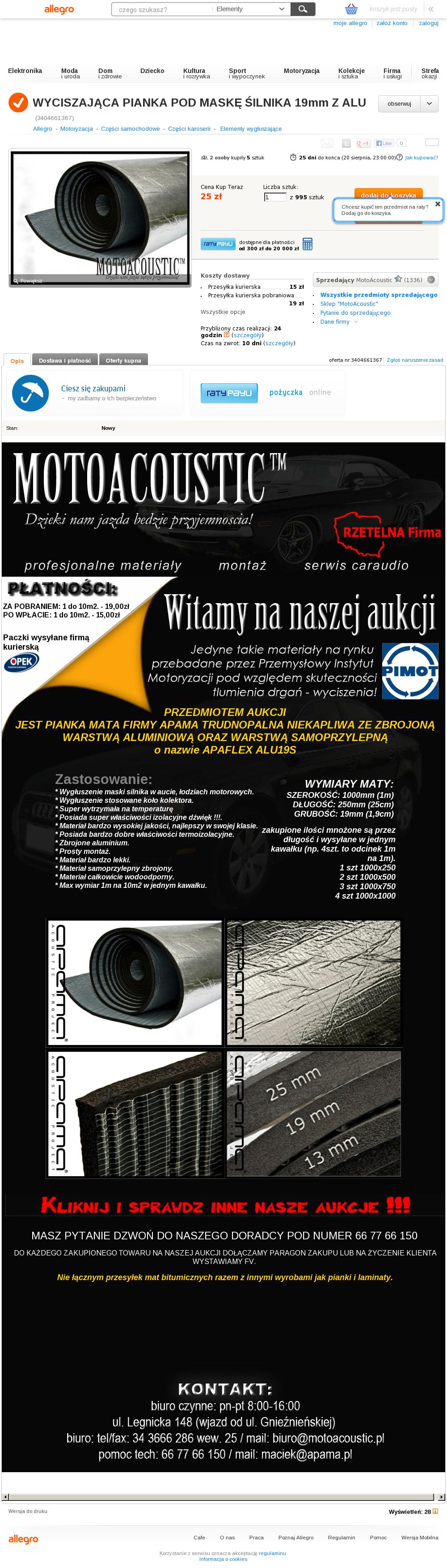

Postprzez pitmen86 » 26 lip 2013, 12:24
Witam posiadam Mazda 3 Bk 1.6Diesel 109km rok.2004-2005.
Postanowiłem wymienić wygłuszenie pokrywy silnika (nie maski) bo stare juz sie nie trzymało pokrywy lecz leżało na silniku i sie kruszyło.
Zakupiłem na Allegro (WYCISZAJĄCA PIANKA POD MASKĘ ŚILNIKA 19mm Z ALUMINIUM) cena 25zł plus wysyłka zdjęcie
Aukcja http://allegro.pl/wyciszajaca-pianka-po ... tabsAnchor
pokrywa silnika wyglądała tak
umyłem ją i wziąłem sie za wycinanie wygłuszenia
na dwóch ostatnich zdjęciach nie widać ale na dolne wygłuszenie odciąłem od starego to co jest z blaszką i przymocowałem stare bo jest w tym miejscu nad turbiną dużo mniejsze od mojej pianki.
założyłem wszystko na silnik i pasuje oprócz w jednym miejscu od strony lewej patrząc na silnik w górnej części silnika trochę za wysoko powinno z 5mm niżej pianka być ale przykręciłem wszystko i ładnie sie trzyma nic sie nie trzęsie.
Ps. na pierwszym zdjęciu jest juz odcięty ten większy lewy fragment wygłuszenia który posłużył mi do wygłuszenia a ten mniejszy prawy został mi jeśli cos sie zmieni to przymocuje go zamiast tej oryginalnej z blaszką.
Mam nadzieje ze komuś sie przydadzą te informację.

Witam ciężko powiedzieć w samochodzie nie słyszę żadnych wtryskiwaczy ale wcześniej miałem ta piankę bez niej nie jeździłem zdjałem oryginalne wygłaszane bo już sie ogóle nie trzymała sie pokrywy i przykleiłam ta co kupiłem roboty było 10 min.
Bez wygłuszenia tylko z sama plastikowa pokrywa to sie cyklem czy nie potopi sie od gorąca dlatego postawiłem na ta z aluminium. Aluminium jest bardzo cienkie już przejechałem w te upały z 200km i nic się nie dzieje tylko bardzo gorąco jest i mam nadzieje ze przez to ze tam jest na całej powierzchni aluminium to nie jest przez to cieplej żeby nie zaczęło cos się topić od silnika co myślicie o tym??
