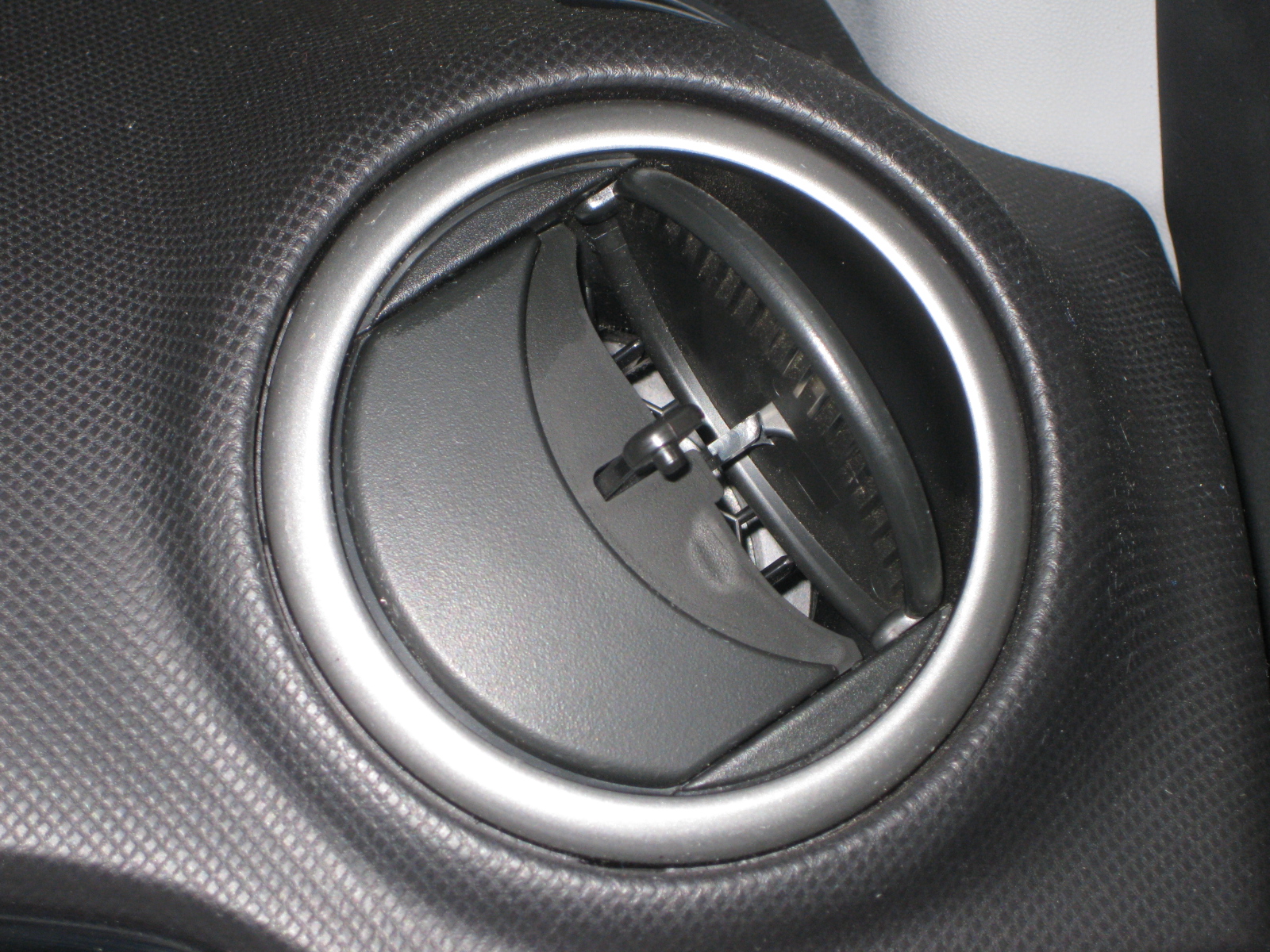

Witam muszę wymienić boczną kratkę nawiewu, znajomej udało się ją połamać.
Na forum dotarłem do informacji iż trzeba ją przekręcić i pociągnąć i tu pojawia się problem
przecież cały nawiew obraca się o 360 stopni. proszę o instruktaż.

Postprzez SzaLaS » 23 cze 2013, 19:59
W Pandzie miałem taka sama kartkę nawiewu. jak przekręcasz to będziesz widział zatrzaski, podważ i pójdzie bez problemu.

Postprzez digidy » 23 cze 2013, 22:16
nawet na zdjęciu widać gdzie można podważyć czymś cieniutkim widac szczelina na samym dole

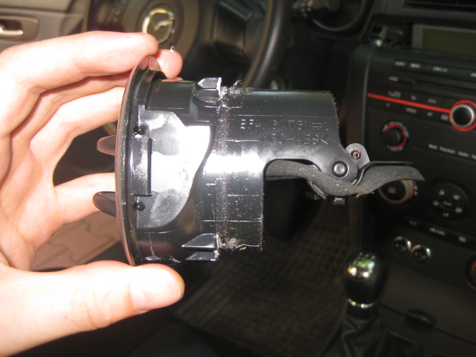

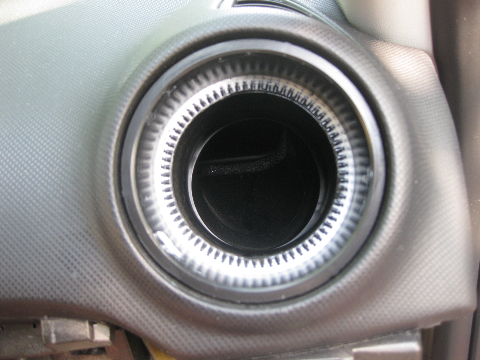

Postprzez krzysM3BK » 28 lip 2013, 22:16
Dzięki za pomoc udało mi się ją wyciągnąć rzeczywiście wystarczyło ją podważyć od dołu.
kratka po demontażu
