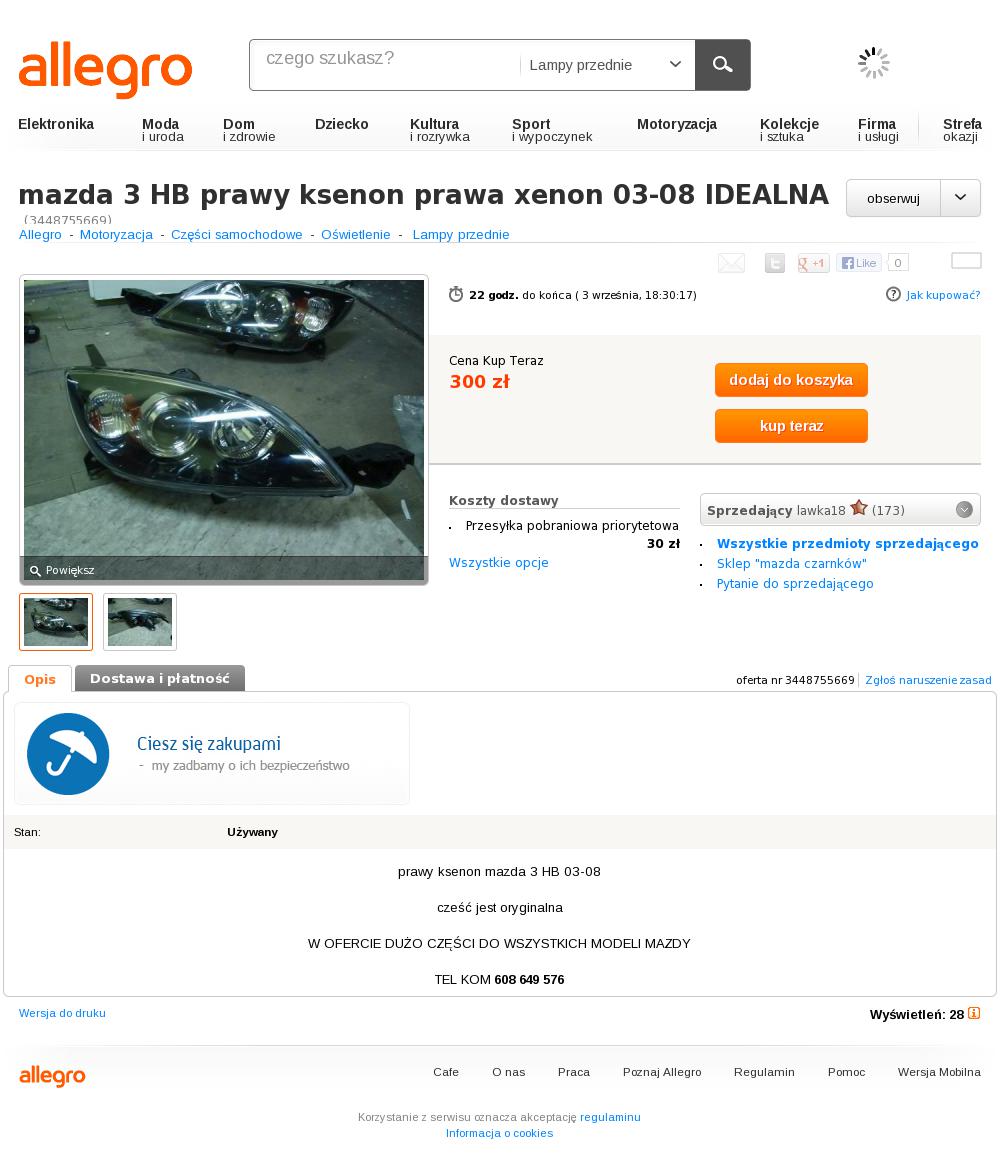

Witam.
Jezeli juz mowa o lampach to mam to mam takie pytanie. Czy lampy ksenonowe różnią się czymś w wersjach hatchback i sedan?? Potrzebuję prawej lampy do mazdy 3 z 2008 roku i nie wiem co wybrać i czym się kierować.
Czy taka lampa bedzie dobra: http://allegro.pl/mazda-3-hb-prawy-ksen ... 55669.html
Chciałbym kupić lampę zanim zdemontuje starą i byłoby dobrze gdybym kupił taką, która będzie pasowała. Z góry dziękuję za wszelka pomoc.

Postprzez digidy » 2 wrz 2013, 21:19
lampa z sedana różni sie uchwytami mocującymi następnie lampy xenon w mazdach po lifcie mają inna przetwornice jest mniejsza. Na tej aukcji co podałeś nie ma fotki od spodu, musisz dzwonić i się dopytywać z którego rocznika jest ta lampa jesli masz mazde z 08r bo możesz strzelic karpia jak rozpakujesz przesyłke pozdrawiam.

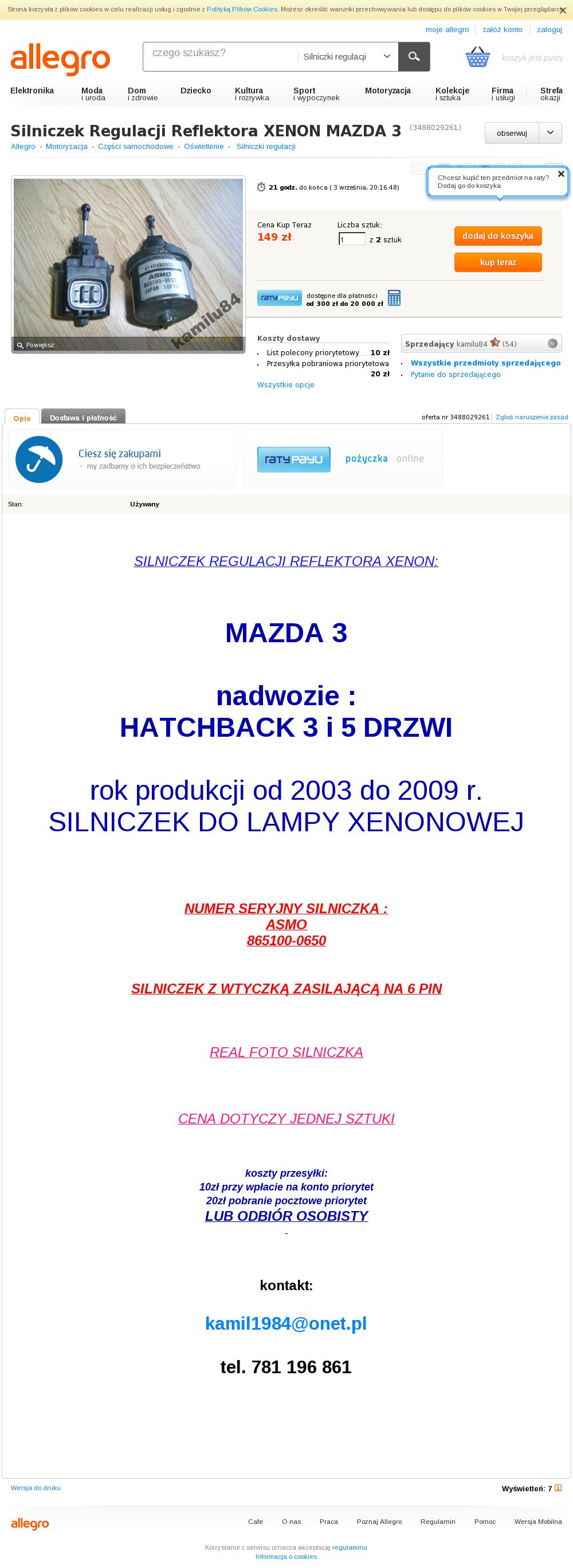

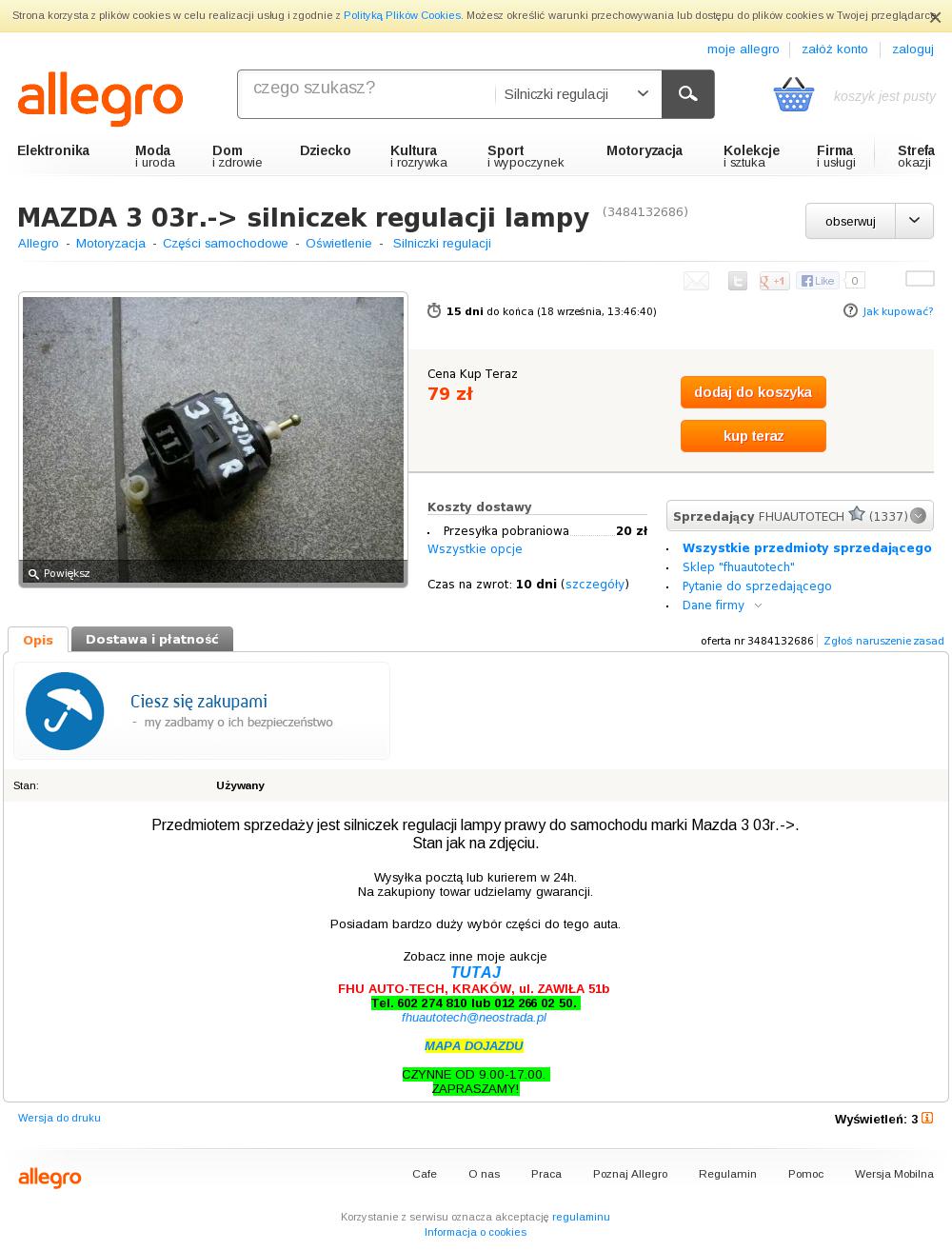

Postprzez rafik256 » 2 wrz 2013, 22:00
mam jeszcze, być może głupie pytanie. Czym się z wyglądu lampa ksenonowa od zwykłej soczewki?? Generalnie kupiłem samochód z lampą tylko że jeda z nich była uszkodzona i gość przed sprzedażą ją wymienił. tylko że wstawił taką w której z silnika poziomującego wychodzi 6 pinów
http://allegro.pl/silniczek-regulacji-r ... 29261.html
a wtyczkę w instalacji mam na 3 piny. Z lewej strony silnik w lampie mam taki:
http://allegro.pl/mazda-3-03r-silniczek ... 32686.html
Także nie mam pojecia co i jak powinno tam być. Jestem w całkowitej konsternacji...

Postprzez digidy » 2 wrz 2013, 22:15
z samego wyglądu niczym tylko z tyłu obudowy reflektor ksenonowy ma wytłoczony napis D2S to rodzaj palnika ksenonowego jaki jest dostosowany do tej lampy. Natomiast silniczki, ten na pierwszej aukcji jest z przed liftu ten na dole po lifcie. Jezeli masz autko po lifcie to jak gość podłączył ten silniczek na 6 pin do wtyczki ? jakas prowizorka?

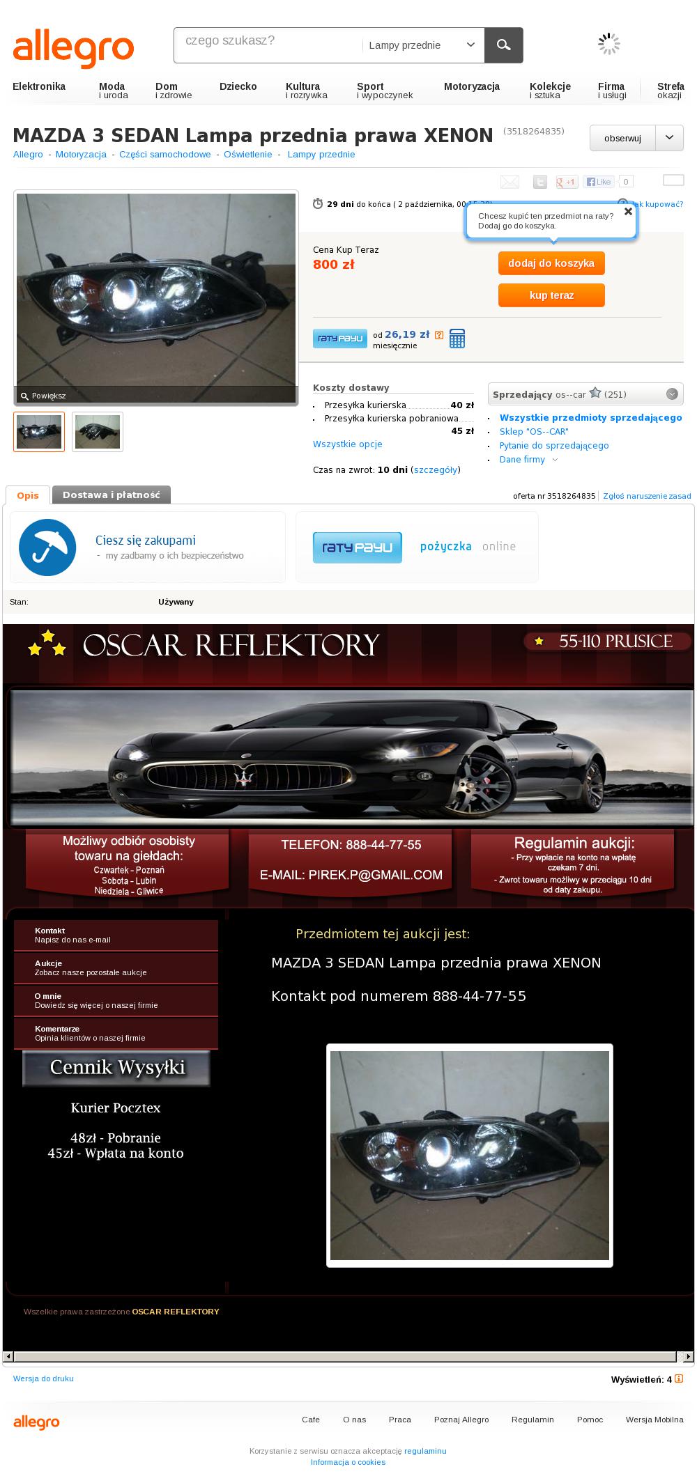

Postprzez rafik256 » 2 wrz 2013, 22:26
nie jest podłączony... wtyczka z instalacji samochodu była schowana, a do silnika w lampie była podłączona wtyczka z kablem około 20 cm który był wsadzony w wiązkę. Także z zewnątrz wszystko wyglądało tak jak trzeba. Jednym słowem zrobił mnie w... Ksenon działa ale poziomowania oczywiście brak
czyli że potrzebuję takiej lampy:
http://allegro.pl/mazda-3-sedan-lampa-p ... 64835.html
