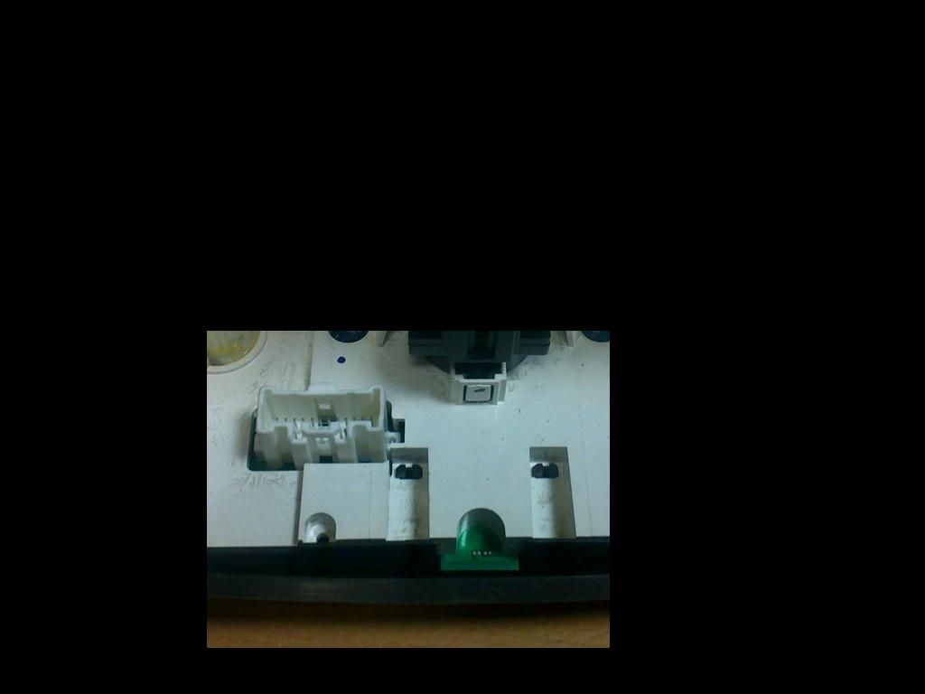

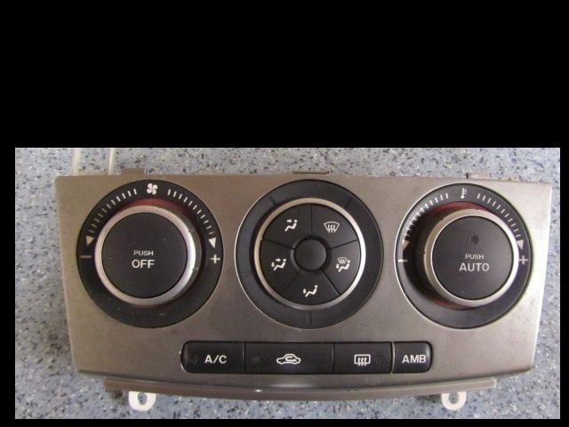

Chciałem poradzić się co do wymiany panelu klimatyzacji.
Obecnie w mazdzie zamontowany jest klasyczny panel (załącznik pierwszy)
Natomiast chciałbym mieć panel z pokrętłami widoczny na kolejnym załączniku.
I tu pojawia się moje pytanie. Czy jest możliwość wymiany takiego panelu i czy będzie on współdziałał z elektroniką, a jeśli nie to co ewentualnie muszę zmienić?

Z tego co wiem, jak wymieniali znajomi w innych autach, to musieli wymienić również nagrzewnicę i troszkę elektronikę. Sama podmiana nic nie da w twoim przypadku.

Ale z tego co widzę kostka wygląda identycznie w obydwóch panelach więc to daje niewielką nadzieję że może wszystko będzie pasować. Czy ktoś może bawił się w takie niewielkie zabiegi?

Podłącz i sprawdź. moim zdaniem klimatronik ma czujnik temp. który musi współgrać z nagrzewnicą.

Postprzez tomek-waw » 15 cze 2013, 09:25
Podmiana ( jeśli juz masz ten panel ) to 10 min. roboty.
Nie będziesz miał aktywnej funkcji AMB ( temperatura zewnętrzna i nastawiona ) co w tym przypadku w zasadzie eliminuje taki zabieg podmiany. Nie będziesz widział jaką ustawiasz temperaturę.

O ile się nie mylę klimatronic ma czujnik temperatury wewnętrznej który jest przy kierownicy z prawej strony widoczne podłużne otwory w maskownicy do niego. Służy to do ustawienia auto w klimie czyli sama sobie ustawia temp względem temp.czujnika zewnętrznego a temp w wewnątrz kabiny. A manual chyba tego nie posiada.

Na 100% nie wiem, ale klimatronik to nie tylko czujnik temperatury ale i nagrzewnica.

Ja bym się w to nie pakował potrzeba nagrzewnice , czujnik temperatury wewnętrznej , sondę która wchodzi pomiędzy lamelki nagrzewnicy , instalacja do tego bo raczej jej nie będzie no i sterownik czyli jego wymiana z manuala na automatyczny. Pewnie coś jeszcze pominąłem. No i koszty koszty i jeszcze raz koszty .

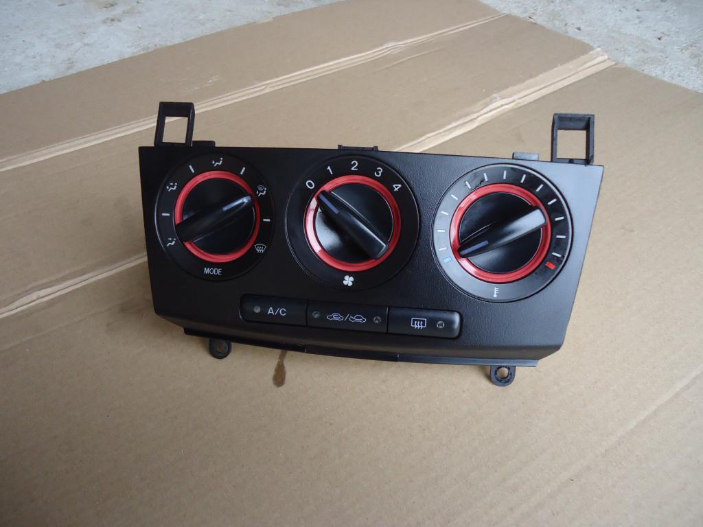

Postprzez beny1984 » 19 cze 2013, 02:14
Przed liftem większość M3 posiada czarny panel Climatronic:
Climatronic panel
