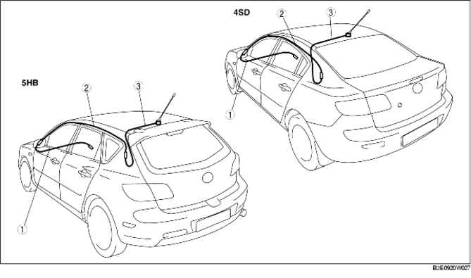

Cześć SzaLas,
Jeżeli odgłosy dochodzą z okolic bębenka od trzeciego pasa to może antena radiowa jest poluzowana
Luknij na schemat:
Luknij na schemat:
