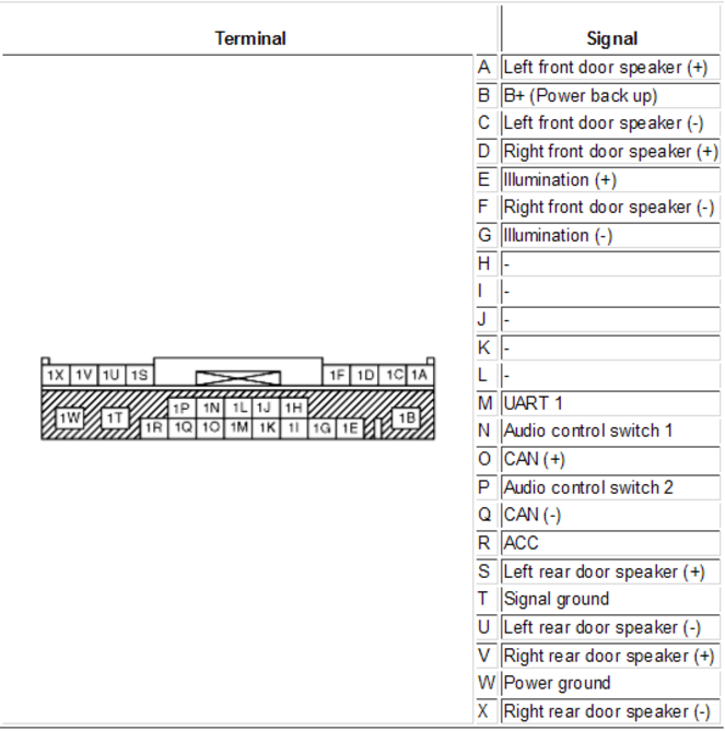

Postprzez calinsky » 17 mar 2013, 14:20
Witam, potrzebuje schemat złącza do radia fabrycznego CD, Mazda 3 2004r. Które kable są plusem i minusem do głośników przednich jak i tylnych. Z góry dzięki za pomoc.
