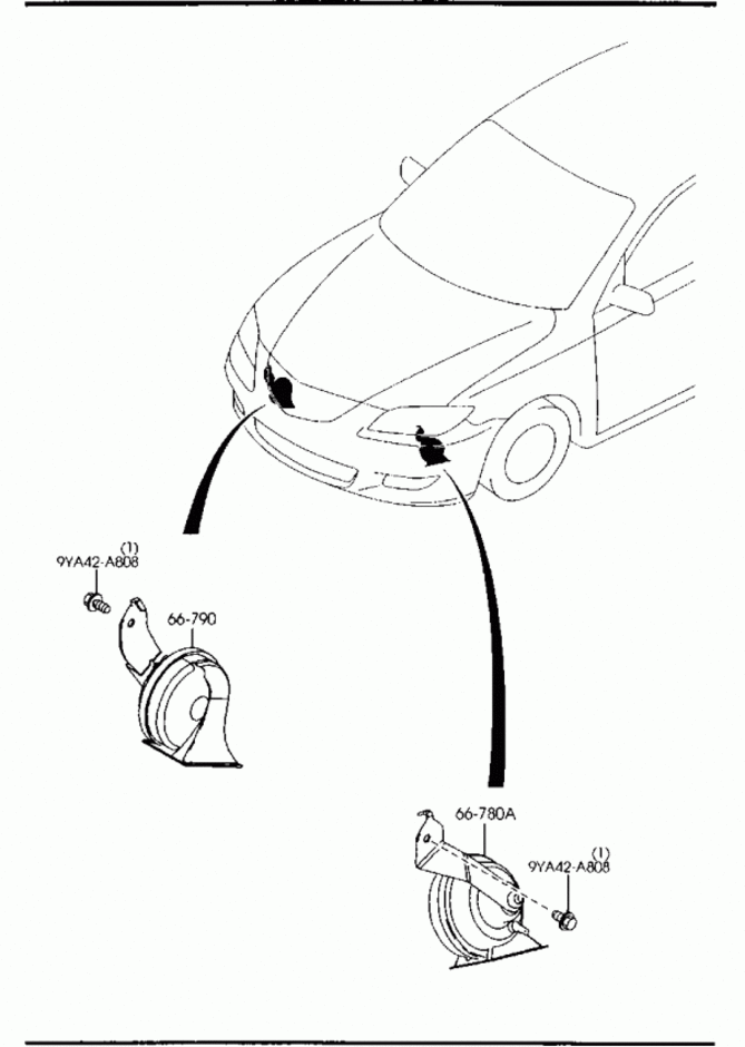

Podepnę się pod temat. U mnie z mruganiem kierunków podczas otwierania/zamykania auta z pilota nie ma problemu, ale wszystko odbywa się w ciszy. Czy jakaś kombinacja albo dłuższe przytrzymanie przycisku włącza/wyłącza odgłos syrenki? Czy może syrenka jest walnięta?
Wszystko jest fabryczne więc domyślam się, że odgłos podczas zamykania/otwierania powinny wydawać te syrenki:
Poprawcie mnie jeśli się mylę. Bo nie wiem czy one są za to odpowiedzialne czy jeszcze dodatkowy "ćwierkacz" być powinien.

Postprzez MazdaLublin » 2 lut 2017, 14:19
majkel79 napisał(a):Poprawcie mnie jeśli się mylę. Bo nie wiem czy one są za to odpowiedzialne czy jeszcze dodatkowy "ćwierkacz" być powinien.
Syrenka od fabrycznego alarmu we wszystkich mi znanych mazdach jest umieszczona w bagażniku w okolicy lewego nadkola.
W niektórych autach jest dodatkowo syrenka połączona z klaksonem :)
