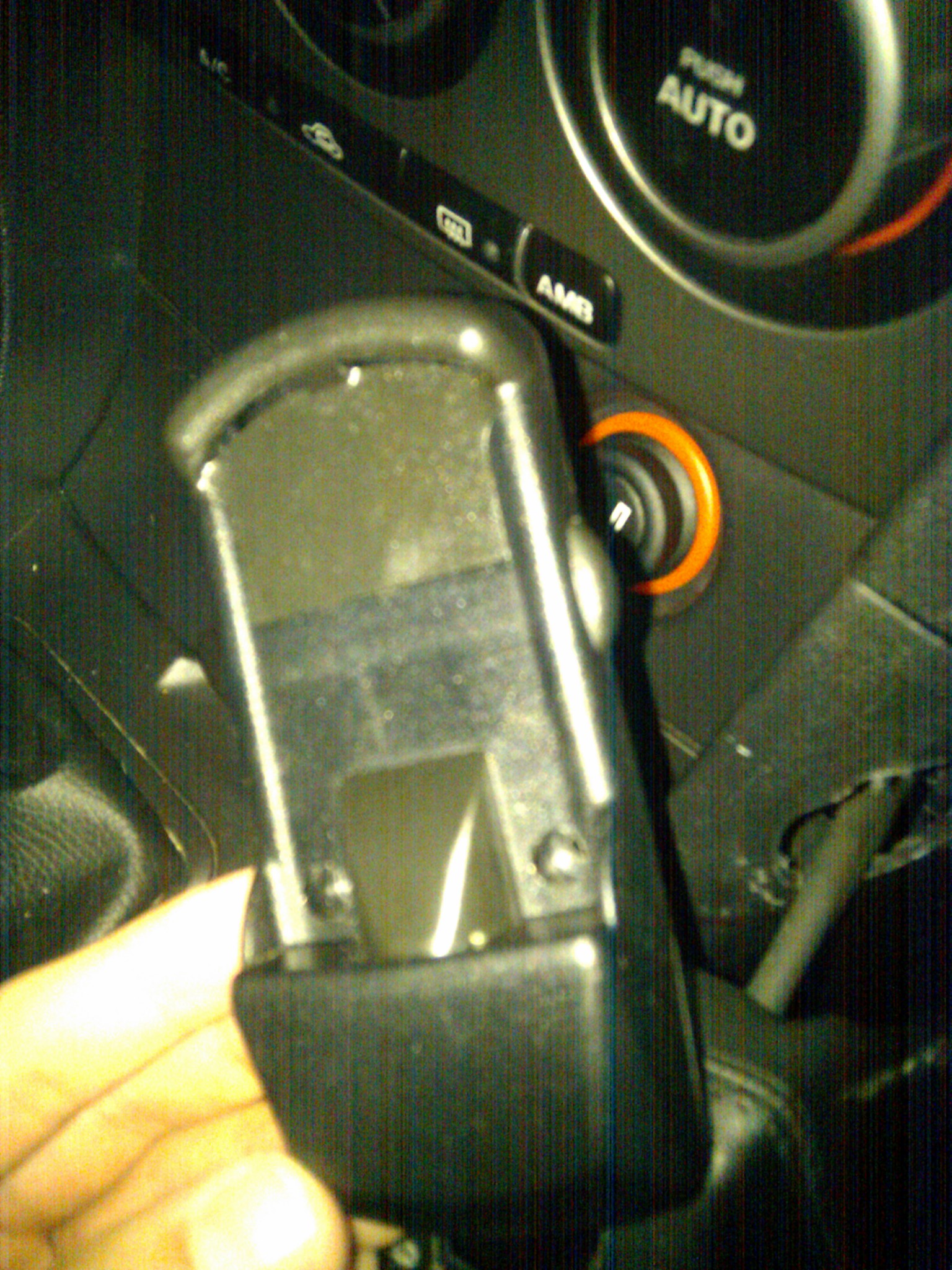

Od ok miesiąca również jestem posiadaczem mazdy 3 BK, z 2006 r. 2.0 w dieselku (HB). Kupiłem ją w całkiem niezłym stanie jeśli chodzi o silnik i dfp, pozostaje estetyka wnętrza do której się przymierzam i oto co zastałem jeśli chodzi o zestaw głośnomówiący (zdjęcia):

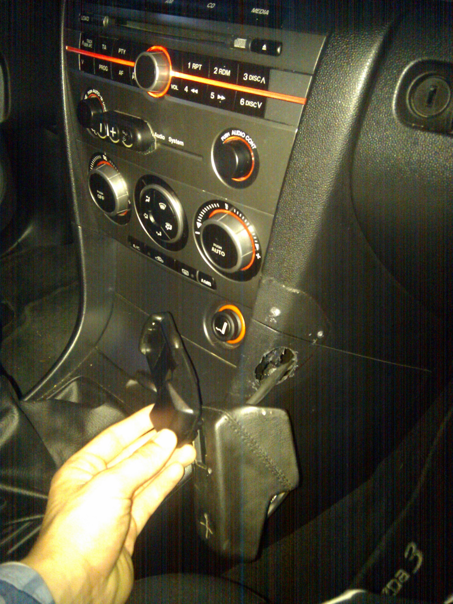

Przeglądałem kilka tematów ale dotyczyły raczej fabrycznych/wbudowanych zestawów głośnomówiących, pytanie do Was, czy bawiliście się w takie akcesoryjne podłączenie? Z tego co oferują w ASO wydaje mi się, że to oryginalny zestaw pod konkretny model telefonu? Tzn. uchwyt z dwoma kabelkami plus urządzenie sterujące, przyczepione pomiędzy pokrętłami od radia (2 zdjęcie). Próbuje jakoś pobudzić zestaw do życia ale nic z tego. Strzelam, że podłączony jest jakoś do radia i głośników i przy odpowiednim telefonie/słuchawce całość gra i buczy...

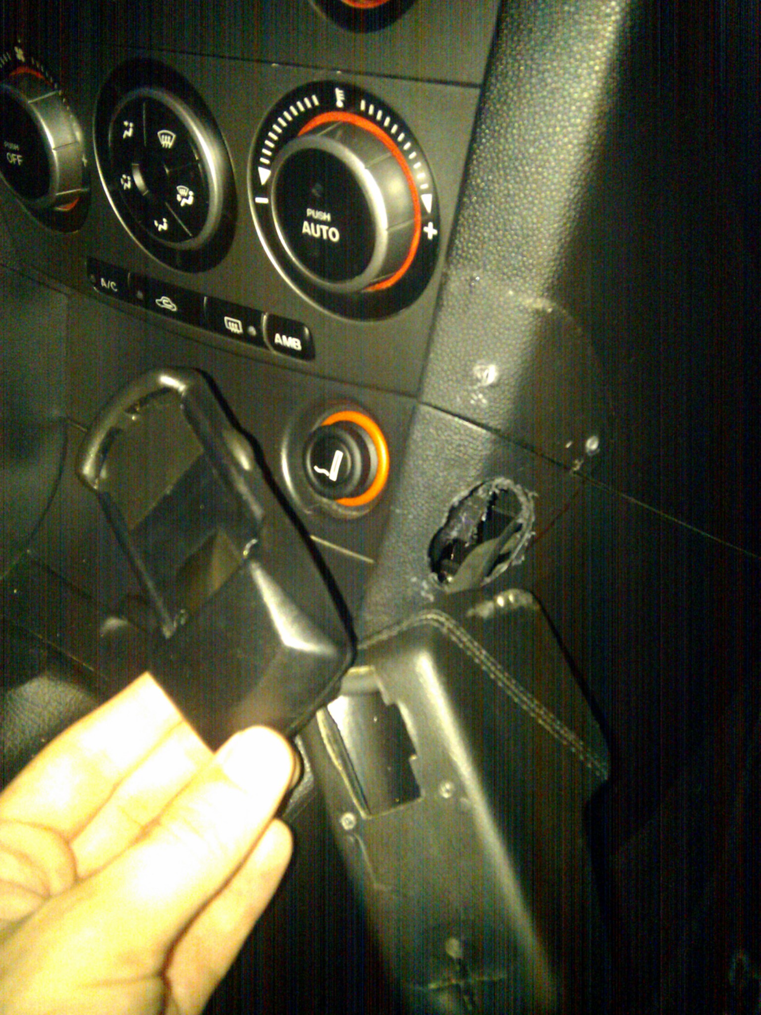

Jak widzicie również, osoba to instalująca nie przejmowała się zbytnio estetyką rozwiercając wielką dziurę na kable (pod tym urządzonkiem pomiędzy gałkami również jest paskudna dziura....). Pozostaje mi chyba wykorzystać te graty i spróbować podczepić pod to zestaw bluetooth, który będzie obsługiwał moje telefony. Pytanie do Was – da się?:) Jak nie to rozbieram wszystko odpinam kabelki a z uchwytu zrobię podstawkę pod telefon, żeby nie było widać tych wierceń....

Z estetycznego punktu widzenia były własciciel się nie popisał podczas montażu zestawu. Lekko okaleczył madzie :( Dziwię się ,ze nie zlecił montażu komuś kto zrobi to profesjonalnie. Niestety czasem trzeba poprawiać coś po kimś :) Życzę zadowolenia z autka!!

Posiadam u siebie taki sam zestaw, producentem jest firma BURY, na zdjęciach u kolegi nie widzę żadnej "wkładki". Albo jej kolega nie umieścił na zdjęciach, albo ktoś ją przed sprzedażą zabrał. U mnie to wygląda tak
http://zapodaj.net/589c2b8b3ced8.jpg.html
Jest to adapter bluetooth, który można parować z co najmniej 2 telefonami.
Czy kolega posiada u siebie od strony kierowcy coś takiego?
http://zapodaj.net/d3ef885a0eb18.jpg.html
Jest to mikrofon, a nie jak w moim przypadku myślałem, że czujka od ultradźwięków:)
Układ działa tak, że podczas rozmowy korzystamy z mikrofonu, radio jest wyciszone, a dźwięk rozmówcy jest podawany na prawy głośnik.
Co do montażu to moim zdaniem lepiej, że przewody są pociągnięte w puszce, a nie tak jak u mnie zwisają i rażą wzrok.
http://zapodaj.net/2939493e75447.jpg.html
Jeśli kolega nie posiada takowego adaptera, to polecam dowiedzieć się od producenta czy takiego coś
http://www.bury.com/cms/pl/produkty/kat ... #functions
będzie współpracowało z tym zestawem, ew jest też możliwość dokupienia adaptera BT takiego jak ja mam tylko nowszego, albo przystawki pod telefon.
Osobiście podoba mi się działanie tego zestawu, gdyż nie trzeba wkładać telefonu w żaden uchwyt, wszystkim sterujemy z adaptera, przymiarka do kupienia wyświetlacza jest, ale to w przyszłości, wpierw przygoda z audio:)

Spróbuje podjechać do jakiegoś magika, który to instaluje. Dzięki za info!
Mikrofon jest, też myślałem, że to coś innego. Mam nadzieję, że uda się dopasować (i kupić) adapter do tej instalacji.
