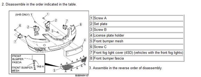

Pękła mi kratka z przodu samochodu. Chciałbym ją zdemontować i skleić.
Czy ktoś może podpowiedzieć jak ją zdemontować żeby nic nie połamać?

Przymocowywane jest na 6 śrubach z góry i 5 z dołu do zderzaka

jak patrzyłem to wydaje mi się że są tam też jakieś zatrzaski

jest na zatrzaskach , ciężko bez zdejmowania zderzaka

Dziwne bo w manualu pokazuje, że są śruby.
