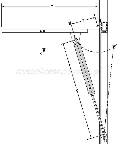

Zacznę od tego że chcę założyć sprężyny gazowe krajowe.
Cena ich waha się w granicach 50 zł/szt.
Mam wzór w/g którego oblicza się skok oraz siłę ( N ) sprężyny.
Oczywiście podzielę sie tym tylko chcę zakończyć obliczenia i zamówić.
Niestety do tego jest potrzebna waga maski.

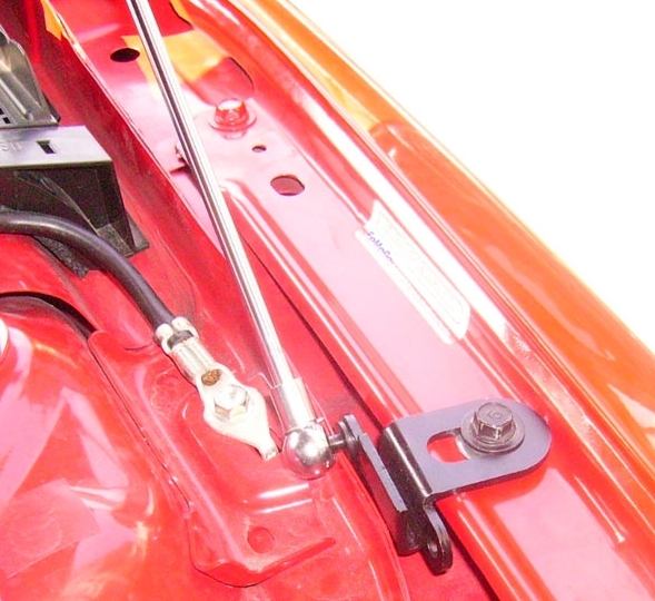

Postprzez tomek-waw » 14 maja 2012, 10:59
Siłowniki gotowe z kulką trzeba tylko dorobić mocowania pod śrubę.
Coś takiego.

Znalazłem pomoc naukową w postaci wzoru do obliczenia siły potrzebnej do zamknięcia klapy – czyli siły N amortyzatorów gazowych.Pod takie były robione obliczenia.
Maska w Mazdzie 3 waży ok. 15 kg.
Długość 1m
P = [(X x 10 x Y) : (2 x N x Z)] + T x 10
(Siła sprężyny wyrażona w [N] Newton)
Oraz excell gotowy do obliczeń.
obliczenia.xls
(67 KiB) Pobrane 176 razy
CDN...

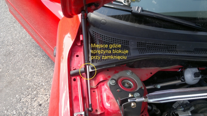

Postprzez tomek-waw » 25 maja 2012, 18:12
Jak już pisałem w tym temacie kupiłem gotowe siłowniki z mocowaniami.
Niestety te amortyzatory które kupiłem w PL są za silne ( 320 N ) i po założeniu już jeden trzyma sztywno. Do tego dochodzi jego rozmiar – grubość. Powinien miec 15mm a miał 18mm i nie mieścił sie przy zamykaniu maski w tym miejscu.
Producent ma wyszukać mniejszy. Jeśli coś znajdzie dam znac w tym temacie, bo zapewne kilka osób będzie chciało takie założyć.
Szukam tez jakiegoś ślusarza który byłby w stanie dorobić mocowania.

Postprzez tomek-waw » 19 cze 2012, 21:36
Niestety, producent w PL nie ma takich wąskich siłowników.
Pozostaje jedynie ebay.
cis3k napisał(a):Udało się zamontować?
Tak, ale z ebay-a.

Postprzez tomek-waw » 22 cze 2012, 20:02
49,99$ + 12$ przesyłka.
Kupione u tego sprzedającego ten typ siłowników.
Montaż banalnie prosty, jest instrukcja obrazkowa dla blondynki <rotfl>
http://www.ebay.com/itm/04-05-06-07-08- ... 46041bafa9
