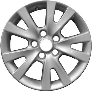

no to moze ja cos powiem na temat McGard. Do swoich 16" alu kupiłem zgodnie z wszelkimi katalogami model 24195 SU M12 x 1.5 i generalnie do felg które mam (10 ramienny model)
te nakrętki napewno nie pasuja ponieważ wystają około 1cm poza obrys felgi i bez żadnego problemu można je odkręcić kluczem francuskim albo jakaś żabka. oczywiście poharata felgę ale jak sie uprze to odkręci.
Nakrętki ktore powinny być do tej mazdowskiej alufelgi to przelotowe nakrętki mcgarda których za chiny nikt ci nie odkręci. Modelu nie pamiętam ale można sprawdzić w katalogu.
W przypadku zgubienia klucza nie ma tragedii – po zarejestrowaniu się na stronie i odesłaniu karty ktora jest w opakowaniu za 18 euro wysyłają ci w trybie next bussines day pasujaca do twojego wzoru nasadkę do klucza
aha i żeby nie było. stosowałem kilka typów zabezpieczeń i jak do tej pory nie znalazłem nic lepszego od macgarda.
gdzies tam wspomniałeś tez ze znalazłeś nakrętki 12x1.5x 36 – to 36 to zdecydowanie za długa nakretka – powinna miec max 20mm wysokosci (a taka bedzie tylko przelotowa. ot co)

@tradeitdamn, dokładnie takie felgi mam, oryginalne 16".
Czyli w końcu jaki rozmiar tych nakrętek kupić? ;)

na pewno nie kupuj 24195 SU. nakrętki maja być dokładnie takiego kształtu jak napisał Siw-y tylko model inny. w katalogach w sklepie piszą bzdury wiec jak w sklepie będą ci chcieli wcisnąć coś innego i powiedz ze masz takie cieniowanie felgi ze nakrętka o wysokości 32,5 mm wystaje poza obrys felgi.
tu jest dokumentacja
application guide: http://www.mcgard.de/fileadmin/webdata/ ... e_2011.pdf
konifigurator tu: http://mcgard.mx-live.com/default.aspx
wg konfiguratora to co ja kupiłem pasuje ALE do felgi ale stalowej.
do naszych alu na 100% pasuje tylko jeden typ – jest to McGard 24012SU o wymiarach M12, 1.5x19.7mm
