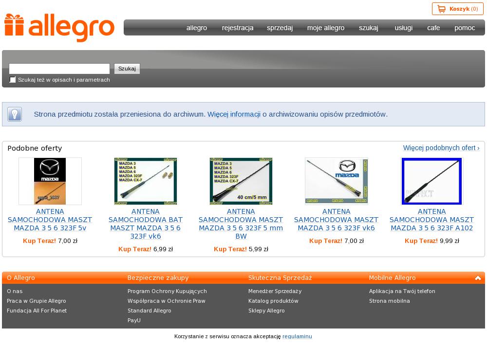

Postprzez scorseze » 12 wrz 2011, 21:07
Ja nie odczulem zadnej roznicy w oryginalnym bacie (a zakladam, ze taki mialem), a tym co kupilem na Allegro za ok 7 zl.
Edit:
chyba nawet dokladnie taka kupilem: http://allegro.pl/antena-samochodowa-ma ... 66425.html
