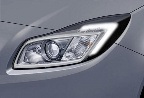

Jak już jakiś mod z LEDami to pomyśl nad czymś takim – wygląda całkiem dobrze tylko trzeba by zamocować je w środku lampy <spoko>

W sumie to masz rację. Myślałem nad wsadzeniem ich do środka, ale trzeba lampę rozklejać? A jak się jakaś spali..? Ja bym chyba zrobił w rogach reflektorów, tak, jak jest w insigni:) Ewentualnie w dolnej części lampy.

Cały czas po głowie mi chodzi o lampy przednie i wsadzenie do środka ledów, tak jak w oplu:) Wydaje mi się, ze wyglądałoby to super, bo madzia ma bardzo podobny kształt reflektorów, szczegolnie w górnej części.
