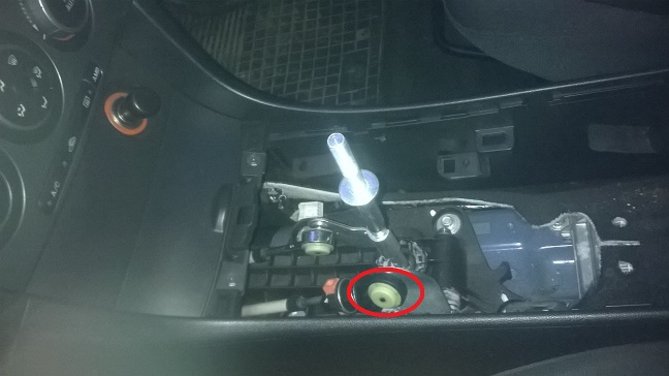

Postprzez tradeitdamn » 3 mar 2015, 14:59
heh po 4 latach namierzone.=bzyczy na plastikowym przegubie przy wybieraku ktory się wyrobił bo pewnie gruby niemiec trzymał łapę na drążku zmiany biegów. doraźnie pcham tam gęsty smar litowy ale trzeba wymienić cały ten koszyk. pytanie czy jego wymienia sie razem z linkami do skrzyni czy można sam wybierak przełożyć

Postprzez boroszlezsko » 3 mar 2015, 15:30
jakim cudem ominąłem ten temat?
@tradeitdamn: masz jakieś zdjęcie poglądowe / rysunek tego przegubu? bo mam dokładnie to samo.
edit: wklejam dla potomnych – takich laików jak ja ;–) brzęczy, bo wyrobiło się to w czerwonym kółku.
