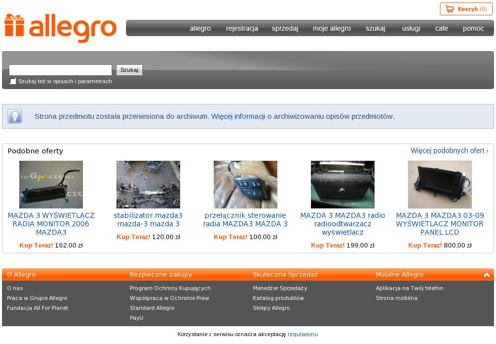

Witam mam maly klopot. Mianowice chce kupic wyswietlacz z deski rozdzielczej bo moj jest zepsuty. Problem polega na tym ze na aukcji jest wyswietlacz z 2007 r czyli wersji po lifftingu. Chcialbym wiedziec czy bedzie pasowal on do mojej :)
dolaczam link do aukcji : http://allegro.pl/mazda3-mazda-3-wyswie ... 71622.html
