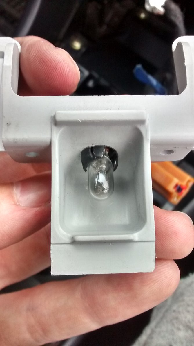

Postprzez Blumek » 6 cze 2011, 12:56
po prostu 12V 1,2 Watta trzonek T05, jak możesz to zrób fotkę tej spalonej bo może masz tam jakiś wynalazek.

Postprzez kamil.r » 6 cze 2011, 13:37

Postprzez Fredo » 6 cze 2011, 14:03

Postprzez kamil.r » 6 cze 2011, 14:21
Wielkie dzięki !!!

Postprzez Dominooo » 22 lip 2011, 18:42
Blumek napisał(a):Dziwna sprawa, taka żarówka jest dostępna w każdym klepie elektronicznym.
Nie jest dostępna w każdym sklepie. W każdym sklepie, którym byłem mówią, że żarówki te są trudno dostępne w hurtowniach i są droższe od tych 12V. Jak 12V kosztuje 1-1,5 zł tak 14V kosztuje około 8zł. Oryginalna żarówka ma oznaczenie A14V 1,4W i wygląda dokładnie tak jak na powyższych zdjęciach.
Są to typowo samochodowe żarówki, które są niby odporne na częste przepalanie. Najczęściej stosowane do podświetleń w trudno dostępnych miejscach.
Dobrze jest stosować odpowiednią moc żarówki w danym miejscu, gdyż jeśli założymy żarówkę "za mocną" to bardzo się nagrzeje i stopi nam oprawkę, w którą jest zamocowana. Wiem coś o tym, bo tak sobie właśnie załatwiłem oprawkę i osłonę żarówki w schowku pasażera :|

Postprzez Blumek » 23 lip 2011, 01:29
Dominooo napisał(a):Nie jest dostępna w każdym sklepie. W każdym sklepie, którym byłem mówią, że żarówki te są trudno dostępne w hurtowniach i są droższe od tych 12V. Jak 12V kosztuje 1-1,5 zł tak 14V kosztuje około 8zł. Oryginalna żarówka ma oznaczenie A14V 1,4W i wygląda dokładnie tak jak na powyższych zdjęciach.
Nie wnikam dalej , rozumiem że M3 to auta z kosmosu i gdzie nie spojrzysz to wymagają części rodem z roku 2100 :). Nie do końca rozumiem czym różni się żarówka 12V/1,2W od tej pseudo A14V/1,4W, ta pierwsza owszem standardowa i może się przepalać bo w autach panuje często napięcie powyżej równych 12V, natomiast ta druga w aucie gdzie panuje powiedzmy 12,5 V nigdy nie da 1.4 wata.
Dominooo napisał(a):gdyż jeśli założymy żarówkę "za mocną" to bardzo się nagrzeje i stopi nam oprawkę
Owszem jest to możliwe, ale żarówka 12V/1.2W nie powinna spalić nic... jeżeli ma się oryginalnego kondoma na niej.

Postprzez Dominooo » 23 lip 2011, 09:22
Blumek napisał(a):Nie wnikam dalej , rozumiem że M3 to auta z kosmosu i gdzie nie spojrzysz to wymagają części rodem z roku 2100 :).
Czy ktoś tutaj pisze o jakichś cudach techniki wyprzedzając o kilkadziesiąt lat do przodu?
Wyraźnie napisałem, że oryginalna żarówka to A14V 1,4W, jest trudno dostępna i wcale nie może dziwić fakt, że idąc do ASO płaci się za nią grube pieniądze.
To, jaką żarówkę ktoś sobie zastosuje, to jego sprawa.
Na chłopski rozum, różnia jest w mocy – 1,2W będzie świecić słabiej niż 1,4W, a 14V teoretycznie będzie bardziej wytrzymała od 12V na podwyższone napięcie jakie panuje w układzie elektrycznym.
Jak już wspomniałem, spalić bądź stopić może tylko mocniejsza żarówka.

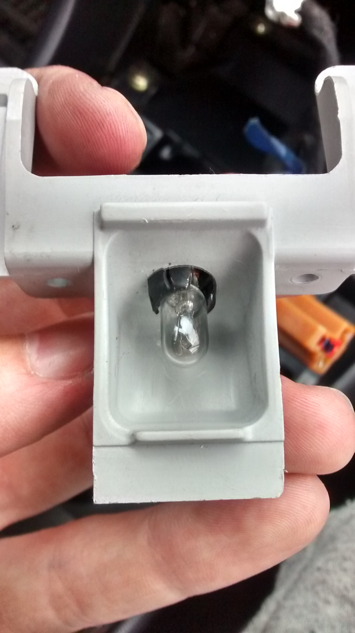

Postprzez 3nriqu3 » 10 cze 2015, 18:19
Jak wyciągnąć żarówkę popielniczki z gniazda? Trzyma się jak przyspawana. Ani tego gniazda wyjąć ani podejscia do żarówki.

Postprzez radzix27 » 10 cze 2015, 19:18
Z tego co widzę, jest to zwykła W5W, która wygląda tak:
Prawdopodobnie "zasiedziała" się w gnieździe, ja bym próbował na siłę ją wyciągnąć ;)
