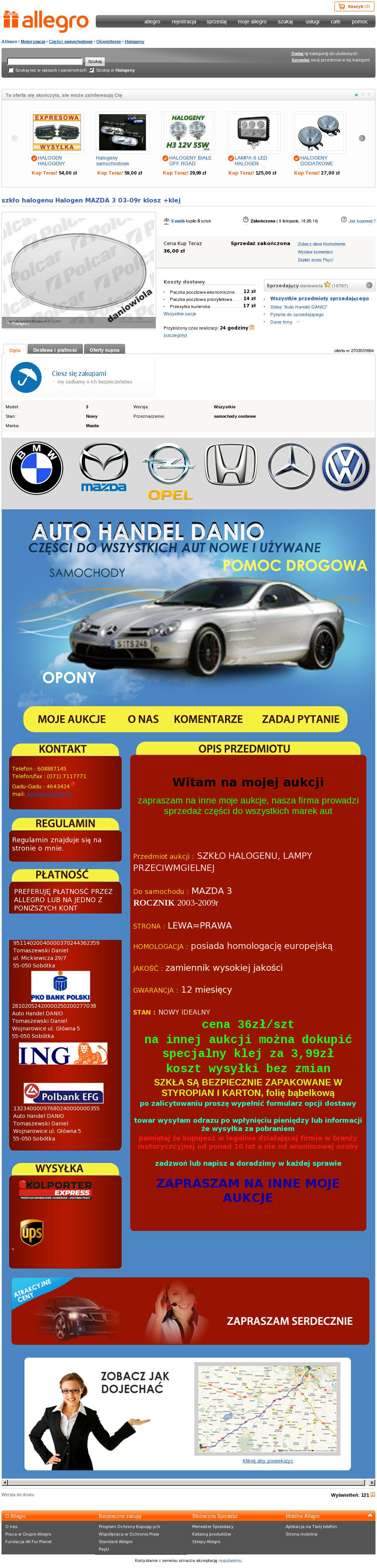

Postprzez kudlaty » 6 lis 2012, 08:38
Ja kupiłem coś takiego http://allegro.pl/szklo-halogenu-haloge ... 31694.html Do wymiany potrzebne są dwie osoby, ale nie jest to jakoś bardzo skomplikowane. U mnie nie było większych problemow
