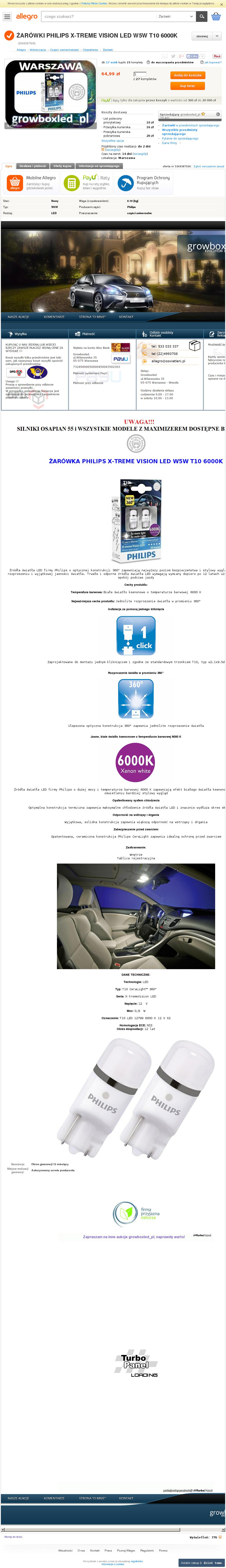

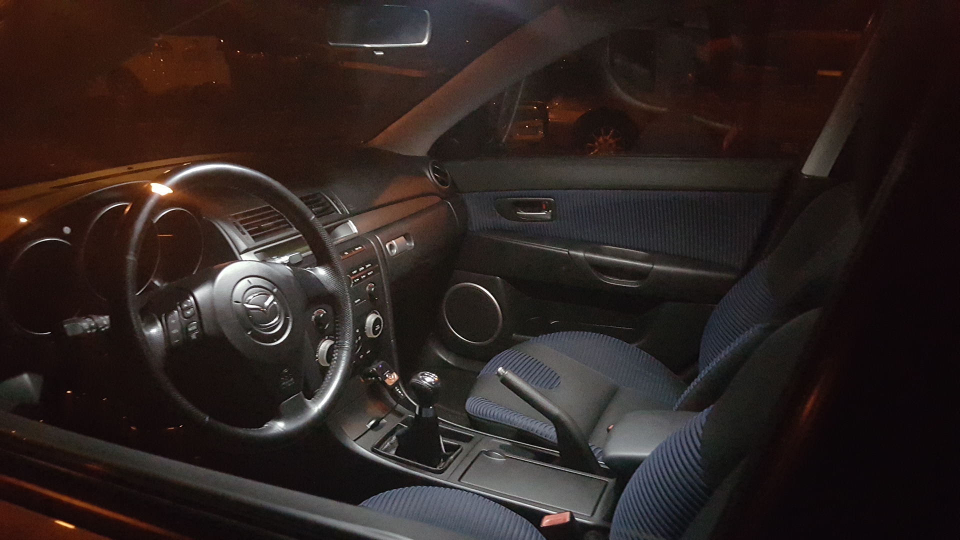

ostatnio kupiłem żarówki takie w5w philips 6000k z myślą żeby wsadzić je w postojówki , no ale niestety po włożeniu żarówek cały czas się świeci w środku lampka od włączonych świateł :( i nie da rady tego oszukać :( niestety i żarówki http://allegro.pl/zarowki-philips-x-tre ... 87506.html powędrowały do oświetlenia wnętrzna i hmm w środku w nocy jest jak w czytelni. Szkoda że nie można ich zostawić jako postojówki bo żarówki naprawdę za 56 zł kupiłem i święcą rewelacja no ale niestety lampka od włączonych świateł cały czas się świeci nie tak ostro no ale jest :( i szukam innych dobrych żarówek na postojówki może ktoś coś poleci ?
efekt w nocy koło 23 godziny :)
efekt w lampie :)

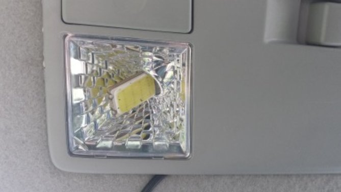

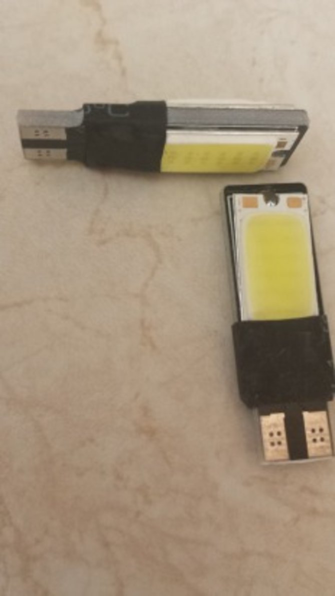

A na oświetlenie kabiny to z tych co przymierzałem najlepiej sprawdzają się te ze zdjecia poniżej. Inne mają mocowania zbyt krótkie i całą powierzchnią na swiecą wewnątrz całego rozbłyśnika. Te świecą swiatłem odbitym odbłysnika i w dół kabiny.Mają długie mocowania i są po 5zł a też jasno :)
PS: dałeś 56 czy 65+10? A może z kuponem z biedry -20zł? To i tak nie wychodzi 56 a 55 jak przez alledrogo

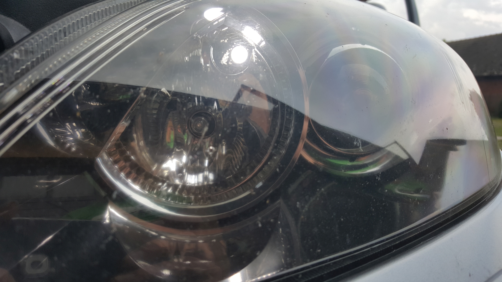

btw... mam jeszcze drobny problem; mianowicie jeden z reflektorów w mojej Maździnce ciągle jest zaparowany :( wiecie może czym jest to spowodowane? Czy jest jakiś sposób na pozbycie się tej udręki?
