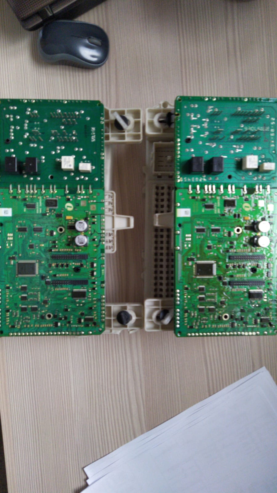

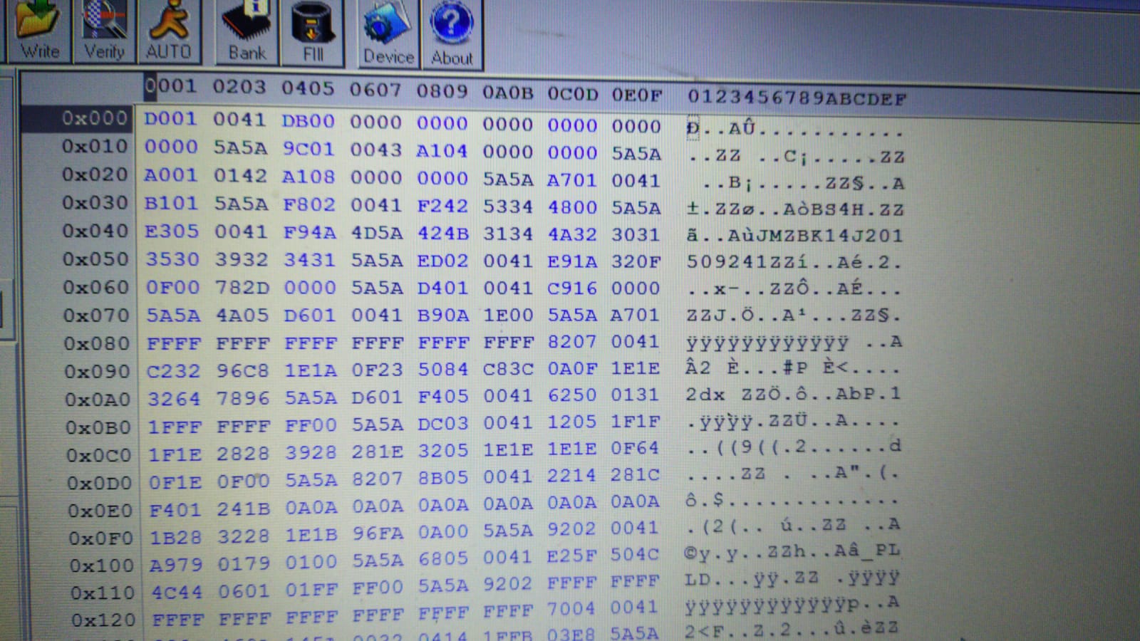

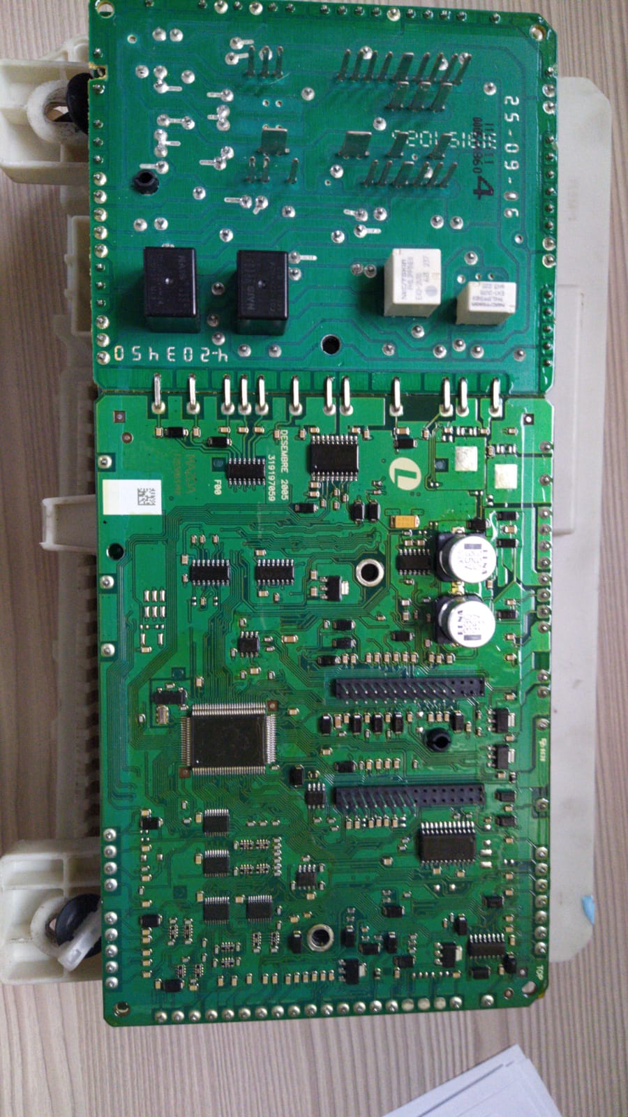

Zakupiłem PJB na testy.
W nim znajduje się EEPROM 93040.Zrzut jego widoczny jest załączniku.
Jutro już przerzucę EEPROM z jednej płyty na drugą i zamontuje w samochodzie i zobaczymy czy wszystko będzie działo.
Jedna płyta jest z oznaczeniem D a druga F

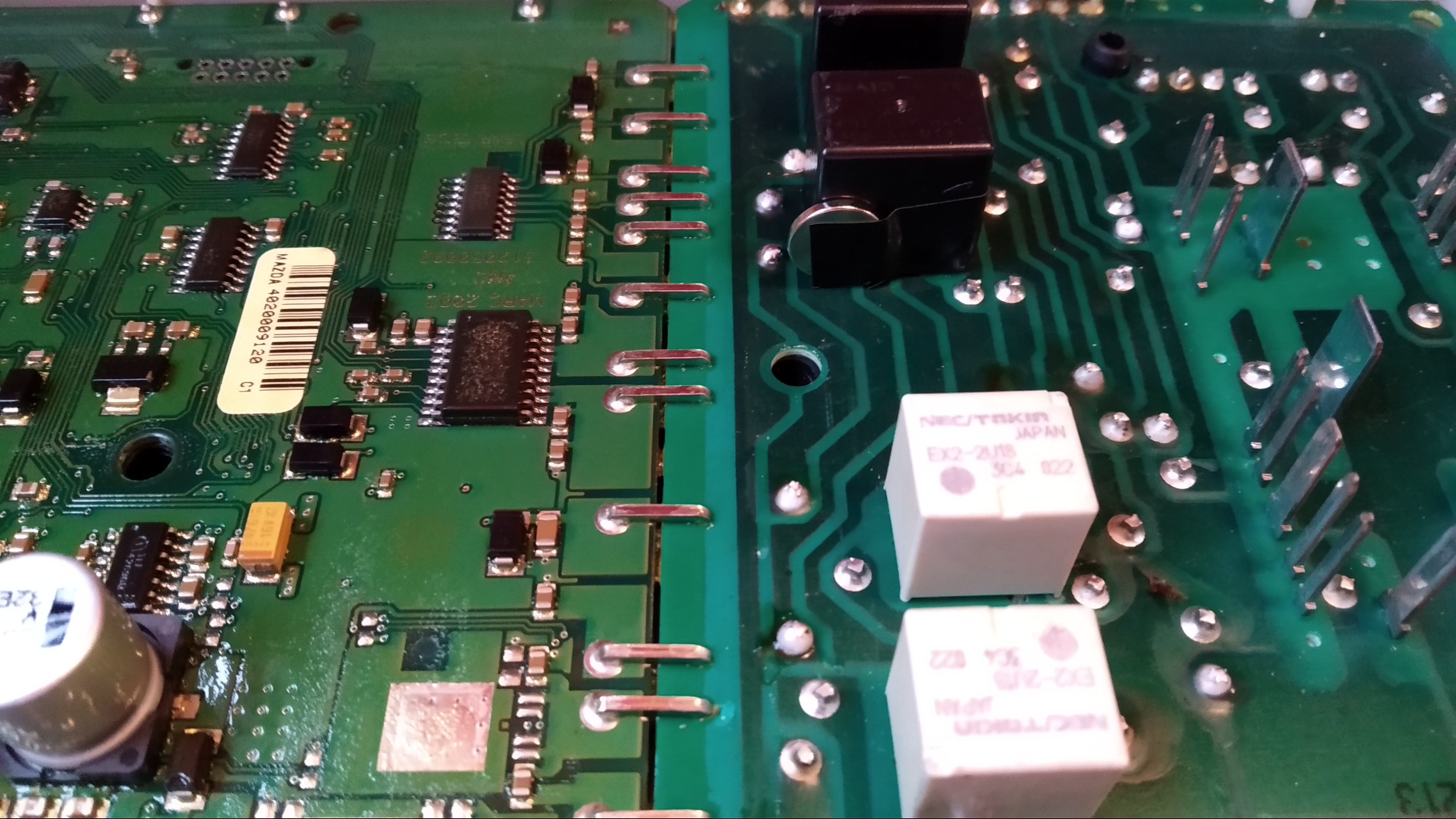

Witam!
Mam identyczny problem z podświetleniem zegarów + prawe światło mijania mruga i często wyłącza się podczas jazdy. Mocniejsze puknięcie w skrzynkę pod schowkiem naprawia sprawę podświetlenia a prawe światło mijania działa po kilkukrotnym włączeniu i wyłączeniu na manetce. Czy jest ktoś pewny który przekaźnik jest przyczyną tych problemów (bialy nectokin/czarny nais)? Biały mam a czarny jest praktycznie nie do znalezienia, a chce uniknąć wymiany całej skrzynki.

Miałem praktycznie tak samo jak ty ale u mnie światło albo się nie zapalało wgl albo świeciło ciagle i winny był czarny. U mnie wystarczył odpowiednio mocny magnes neodymowy jak wyżej wspomniane. Fakt wyskakuje po podpieciem forscanem błąd o niewłaściwej rezystancji podświetlenia zegarów ale wszystko działa. Robocizna max 15 min i 5 zł więc warto spróbować najpierw tego
Jeśli nie pomoże to zerknij sobie na kable od strony ksenonu skoro Ci mruga możliwe że coś nie styka.
Problem rozwiązany – winny czarny wewnętrzny. Do kupienia na aliexpress albo zamiennik na allegro – JJM1-12V-H43 20A 12V. Elektryk przy okazji wymienił wszystkie 4 – koszt 300 zł, na pewno bardziej oszczędne niż wymiana całej skrzynki z kodowaniem. Co do światła mijania to prawdopodobnie zapłonnik, ale to już nie na ten temat.
