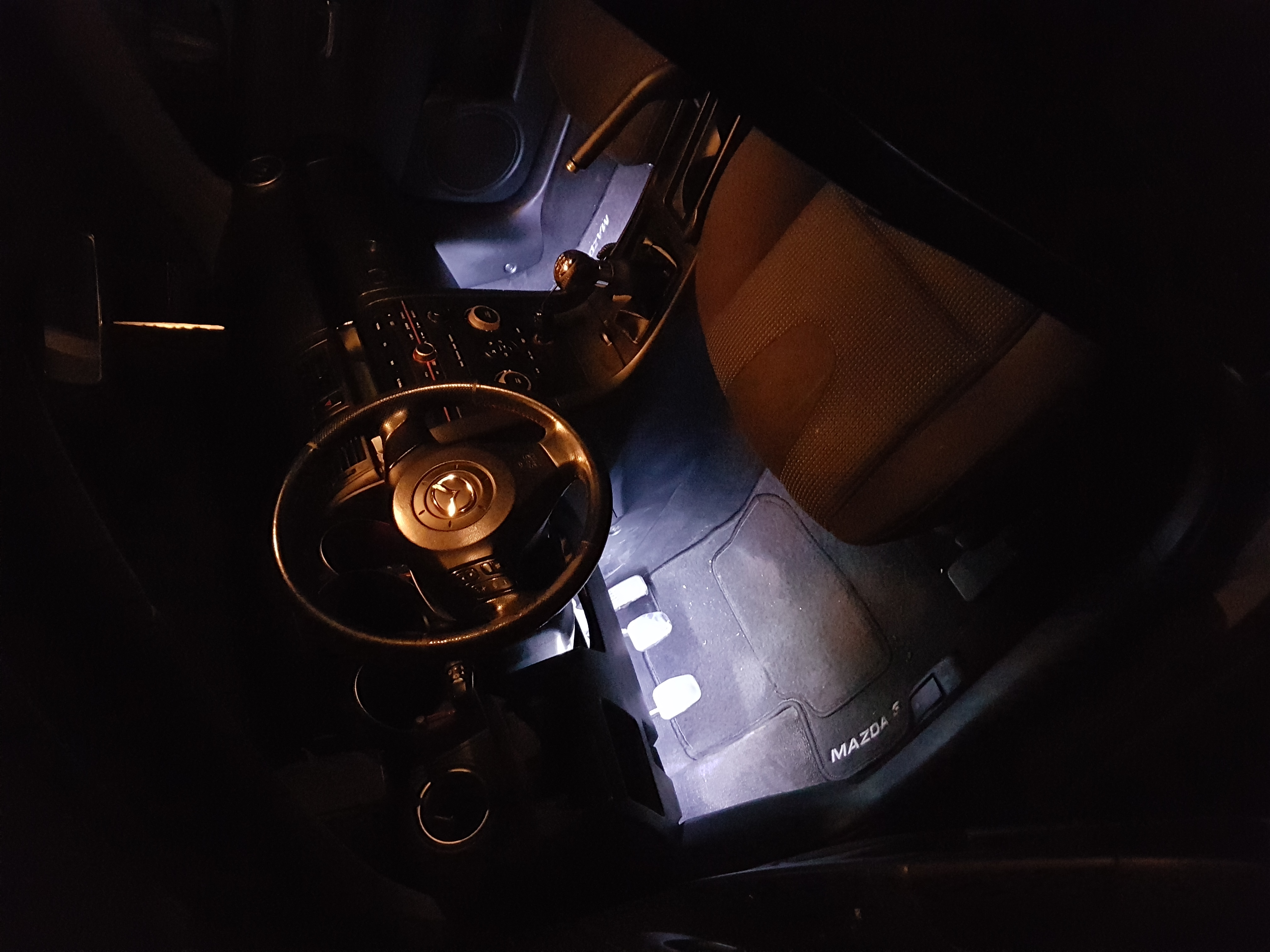

Siemanko,
Pewnego dnia wpadłem sobie na pomysł, zeby zrobić podświetlenie nóg w mojej 3 BK. Zrobiłem na czerowno wygląda świetnie! Tylko mam małe pytanie do elektryków. Otóż wyprowadziłem od podświetlenia zapalniczki jeden kabel i do niego podłączyłem 4x5cm pasek led, który ma 3 diody. Paski nie są połączone ze sobą równolegle tylko po prostu kazdy kabelek od paska LED "+" i "–" jest podłączony do wyprowadzonego kabelka od podświetlenia zapalniczki. Łącznie pięc kabli plusowych jest razem i pięć minusowych. Bezpiecznik na wszelki wypadek zmieniłem z 7,5A na 5A. Czy ta instalacja jest bezpieczna?

Postprzez crowlet » 6 maja 2017, 17:15
Zrobiłem zgodnie z instrukcją Serafa. Trochę było zabawy z wpieciem się w kostkę, ale moim zdaniem fajny efekt. Ma ktoś pomysł jak wymienić żaróweczkę w podsufitce na podobny, zimny odcień bieli?
