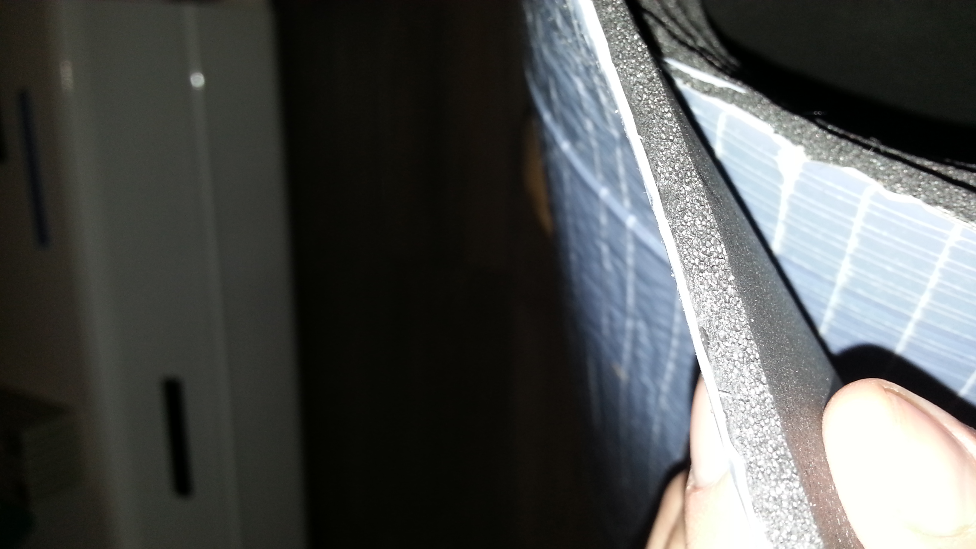

W poniedziałek rano kupiłem u nich 2.5m2 GMS-07 i do chwili obecnej jeszcze nie dostalem potwierdzenia wysylki a prosiłem. Fakt, mają może i wiedzę oraz zapieprz...
Niestety nie odpisali ani nie udzielili odp. na pytanie przy jakiej grubości maty kauczukowej występuje zgodność z opisem na ich stronie "– Tłumienie dźwięku (DIN 52 218): 32 dB (A)."
-Odpowiadał kilka razy cos w stylu "Jest to ogólna norma na średnią izolacyjność kauczuku. Żeby uzyskać bardzo dobre efekty stosuję się laminaty np połączenie gumy i lekkiej pianki gumowej, wtedy mamy izolację od wibracji i szumów." – I ponawiam pytanie a on w koło swoje uśrednienia....bla bla bla
Chyba zamowiłem o 1,5m2 za mało ;/ Polozyłbym pod kanapą i na klape bagażnika
Musze wymyśleć jakieś dodatkowe wygłuszenie, które uzupełni mi podłogę do wysokości butli z gazem. Szkoda, że te kauczukowe 50mm są takie drogie ;/ Jak ktoś wpadnie na mega przecene to dajcie znać.

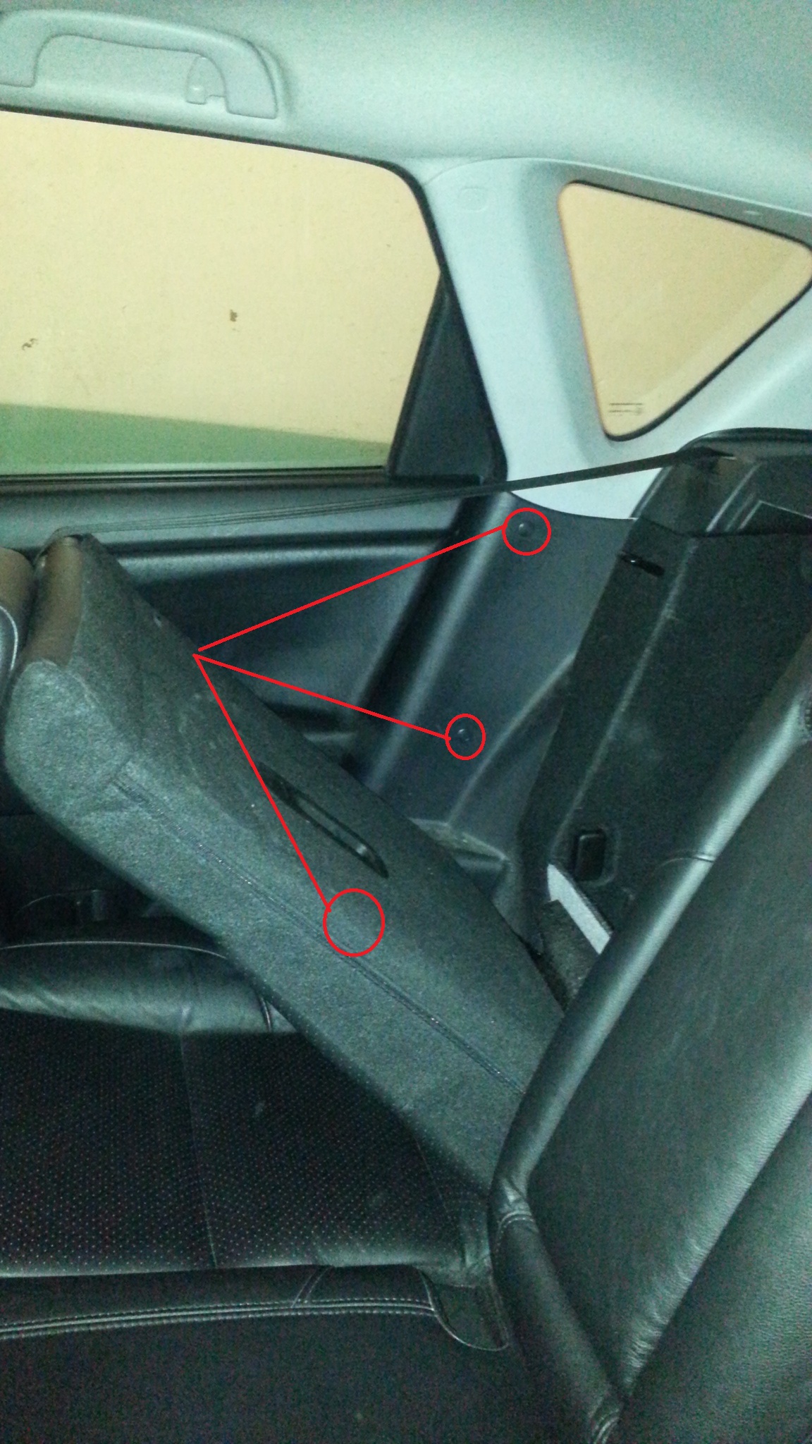

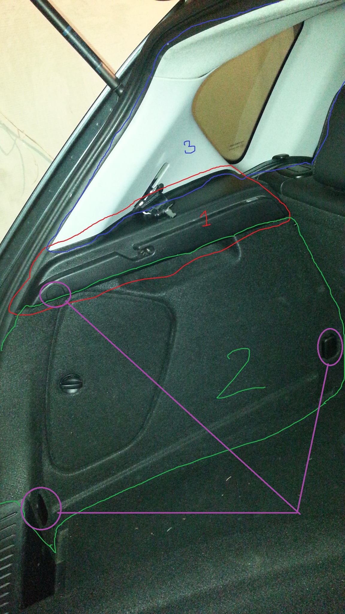

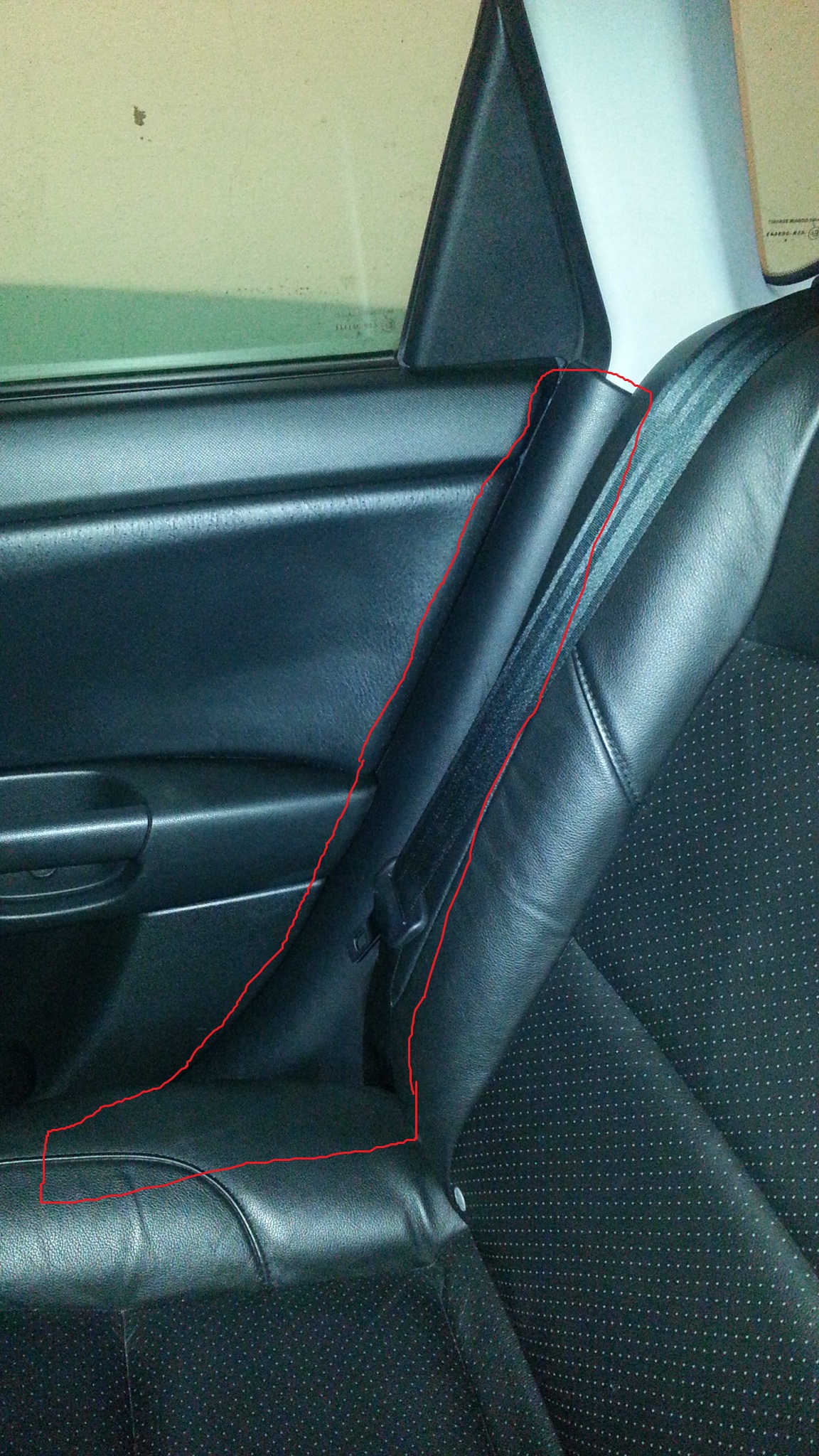

Odnosząc się do demontażu wszystkich elementów, ja zrobiłem to w następujący sposób.
1. Wyjęcie z bagażnika mat, koła zapasowego, półki i innych gratów.
2. Demontaż progów na drzwiach (podważamy paznokciami od strony wewnętrznej i do góry ciągniemy)
3. Potrzebny nam będzie dobry(!) klucz grzechotka i nasadka 14. Żeby odkręcić tylną kanapę musimy użyć trochę siły (a w moim przypadku nawet młotka). Gdy próbowałem używać zwykłego klucza nasadkowego ciągnąc coraz mocniej zjechałem klucz... Te śruby są bardzo mocno przykręcone. Ciężko je zerwać bo są dosyć grube. Śrub jest sześć. Dwie po lewej, dwie po środku i dwie z prawej (zaznaczono na zdjęciu poniżej).
4. Demontujemy plastiki z nadkoli i listwę ochronną progu bagażnika (podważamy od strony wewnętrznej i ciągniemy do góry). Zaczynamy od wyjęcia wszystkich spinek. Mnie udało się żadnej nie złamać, dzięki pewnemu patentowi. Każda spinka ma dodatkowe kółko po środku. Ostrym nożykiem podważamy środkowe kółko, zwalniając blokadę spinki.

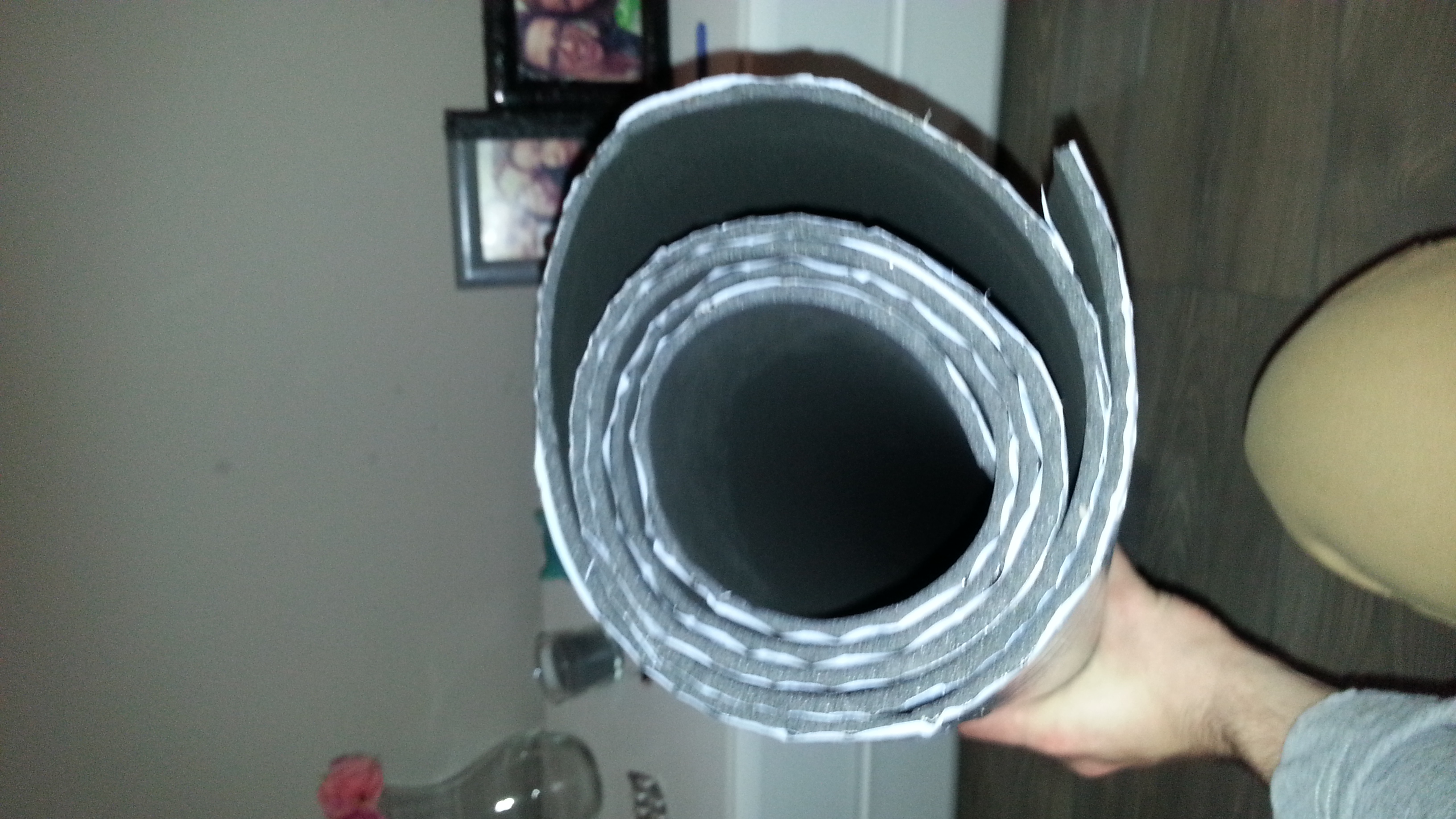

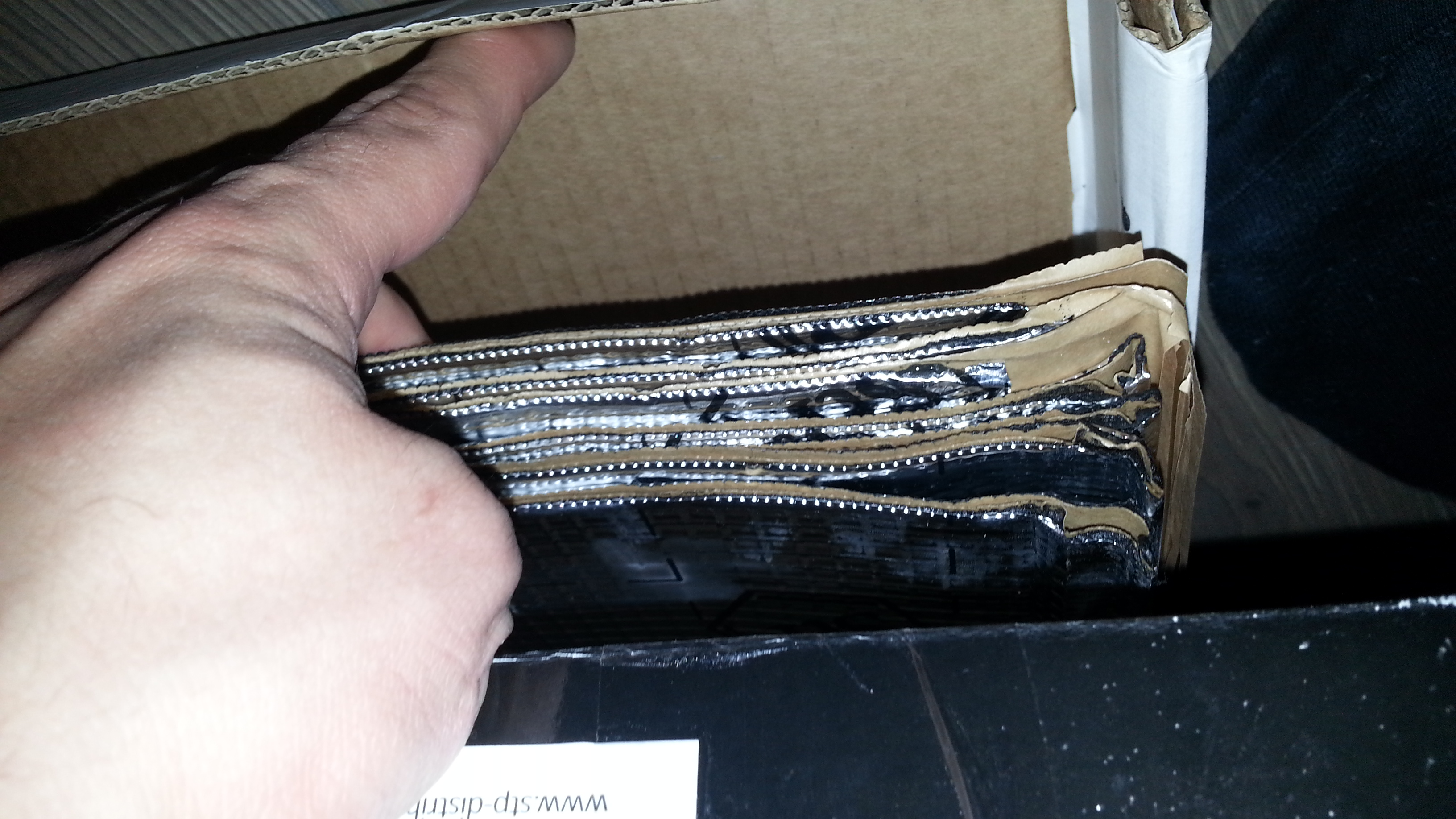

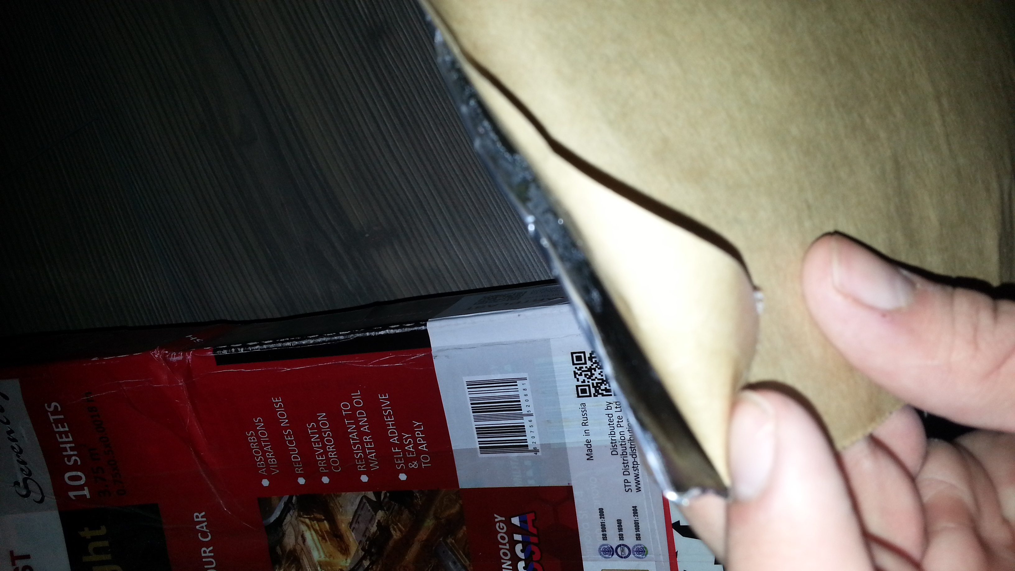

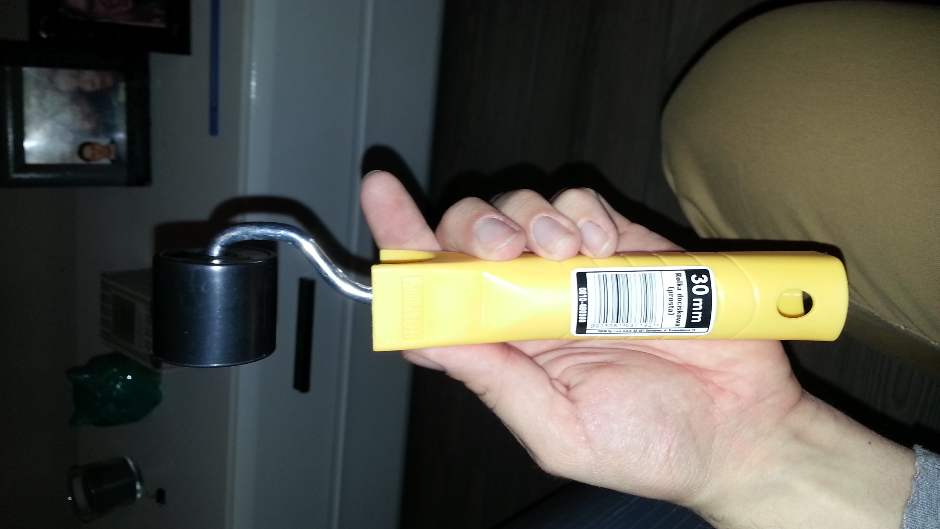

Do wyciszania i wygłuszania Mazdy używałem mat STP Silver (aluminiowo butylowe) i pianki akustycznej kauczukowej o grubości 6 mm. Łącznie zużyłem 10 mat (50cm x 75 cm) STP i 2,5 m2 pianki. Udało się pokryć całą powierzchnię bagażnika nadkola, próg bagażnika i w górę aż pod tą małą trójkątną szybkę. Udało się również położyć maty pod siedziskiem kanapy. Najszybciej szło wyklejanie nadkoli, bagażnika i podłogi pod kanapą. Znacznie więcej czasu zajmuje wyklejanie i docinanie małych kawałków mat na powyżej nadkoli, na progu i bokach bagażnika.
Na pewno należy mieć ze sobą rękawice bo maty alu-butylowe bardzo łatwo rozcinają skórę.
Operację zaczynamy od odkurzenia całego syfu, który zebrał się w bagażniku. Szczególnie dużo jest tego we wnęce na koło zapasowe. Przydatnym jest odkurzacz. Następnie rozpuszczalnikiem ekstrakcyjnym (odtłuszczaczem) czyścimy wszystkie powierzchnie na jakie naklejać będziemy maty.
Wyklejając starałem się używać jak największych kawałków mat i zaklejać otwory technologiczne.
Pianką klei się znacznie szybciej, tym bardziej, że przyklejamy jej duże płaty. Początkowo chciałem pianką obłożyć też od wewnątrz plastiki, ale niestety nie starczyło pianki.
Jeżeli ktoś się za to chce zabierać i mieć zauważalny efekt (ja oraz dziewczyna słyszymy go bardzo wyraźnie – ocena subiektywna) to niestety trzeba się liczyć z takimi ilościami materiału. Koszt wyciszenia bagażnika wyniósł mnie około 400 zł za same materiały. Na drzwi najprawdopodobniej zejdzie 6 mat ma parę drzwi. W planach są jeszcze przednie nadkola, grodź silnika i dach, ale dwa ostatnie dopiero na wiosnę

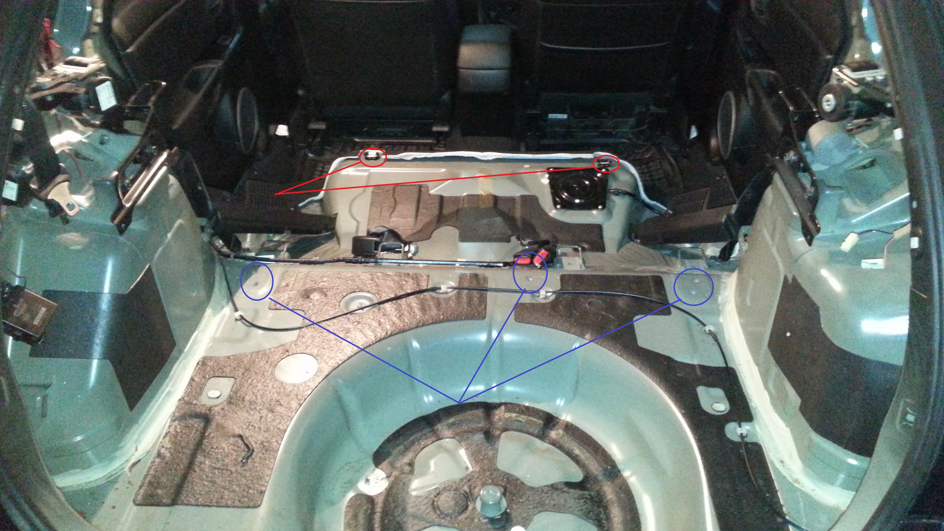

- Załączniki
- Usuwamy wszystkie zaślepki śrub i wykręcamy śruby ( krzyżak i nasadkowy klucz – zaznaczono kolorem fioletowym). Demontujmy plastiki w kolejności jak na zdjęciu. Co ważne, nie musimy demontować pasów bezpieczeństwa plastki nr 1 można odciągnąć na bok żeby nam nie przeszkadzał. Żeby usunąć plastik nr 1 odkręcamy 1 śrubę za zaślepką po lewej stronie plastiku (krzyżak), a następnie wyciągamy plastik (jest tylko na zatrzaskach). Potem usuwamy kolejne spinki, które były pod plastikiem i z zatrzasków wyjmujmy plastik nr 2 i kolejno nr 3.
- Gdy zdemontujemy plastiki nadkoli możemy zdemontować kanapę i plastiki przy drzwiach. Na niebiesko zaznaczono miejsca w których są śruby trzymające oparcie tylnej kanapy. Na czerwono zaznaczono zatrzaski siedziska kanapy. Spód kanapy demontujemy w ten sposób że musimy pionowo do góry pociągnąć w miejscu każdego zatrzaska. Najlepiej złapać spód kanapy od strony podłogi a drugą rękę podłożyć możliwie najbliżej zatrzasku i zdecydowanym ruchem pociągnąć kanapę do góry.
- Na czerwono zaznaczono 3 spinki, które należy uprzednio wyciągnąć. Co ważne wyciągając ten plastik nie należy odchylać go na boki. W tym elemencie znajdują się długie 3 cm bolce które dodatkowo mocują element. odchylając do na boki możemy go złamać (ja tak zrobiłem, na szczęście łatwo go przykleić). Raczej odradzam demontowanie tego plastiku przez uprzedniego ściągnięcia siedziska kanapy, bo łatwo złamać wtedy bolce.

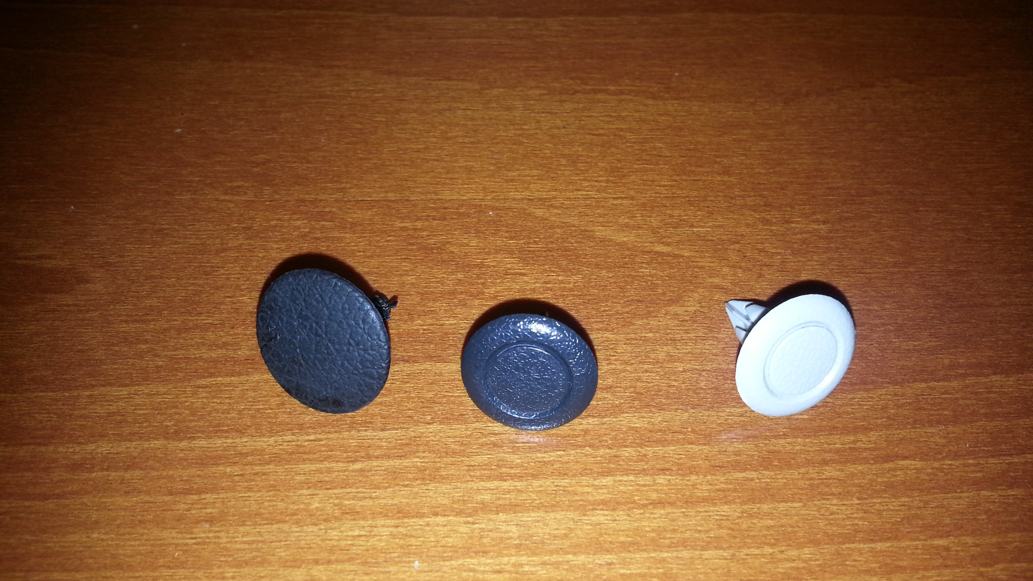

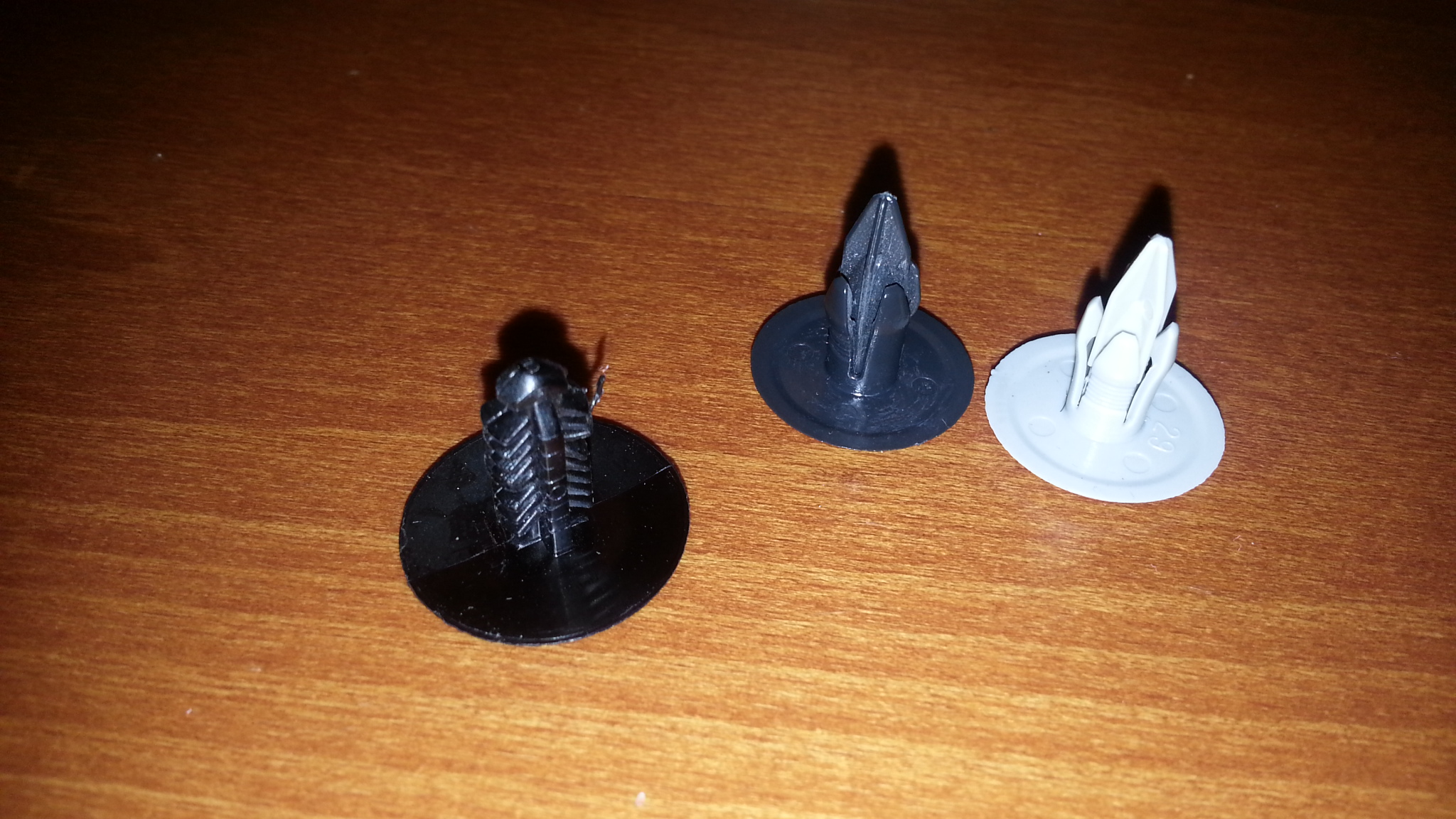

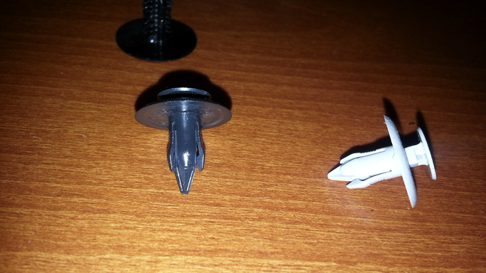

Ktoś może podać symbol kołków trzymających boczki poszycia drzwi?
Moderator "3BK" -Paweł
- Od: 26 paź 2008, 09:23
- Posty: 3601 (81/142)
- Skąd: Radom
- Auto: Mazda3 BK
była: 1,6 Y6 109KM 12.2006
jest: 2.0 LF 150KM 06.2008
Jak zdemontowałem DVD ze schowka to zamilkło mi nagłośnienie w lewych drzwiach, okazało się, że dźwięk idzie przez DVD (wersja z BOSE), ale zanim do tego doszedłem to rozebrałem lewy boczek i coś mi tam pykło. Teraz zbieram się za wygłuszenie drzwi to kupię kilka na zapas
A masz symbol oryginału?

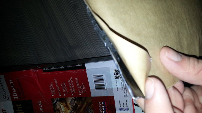

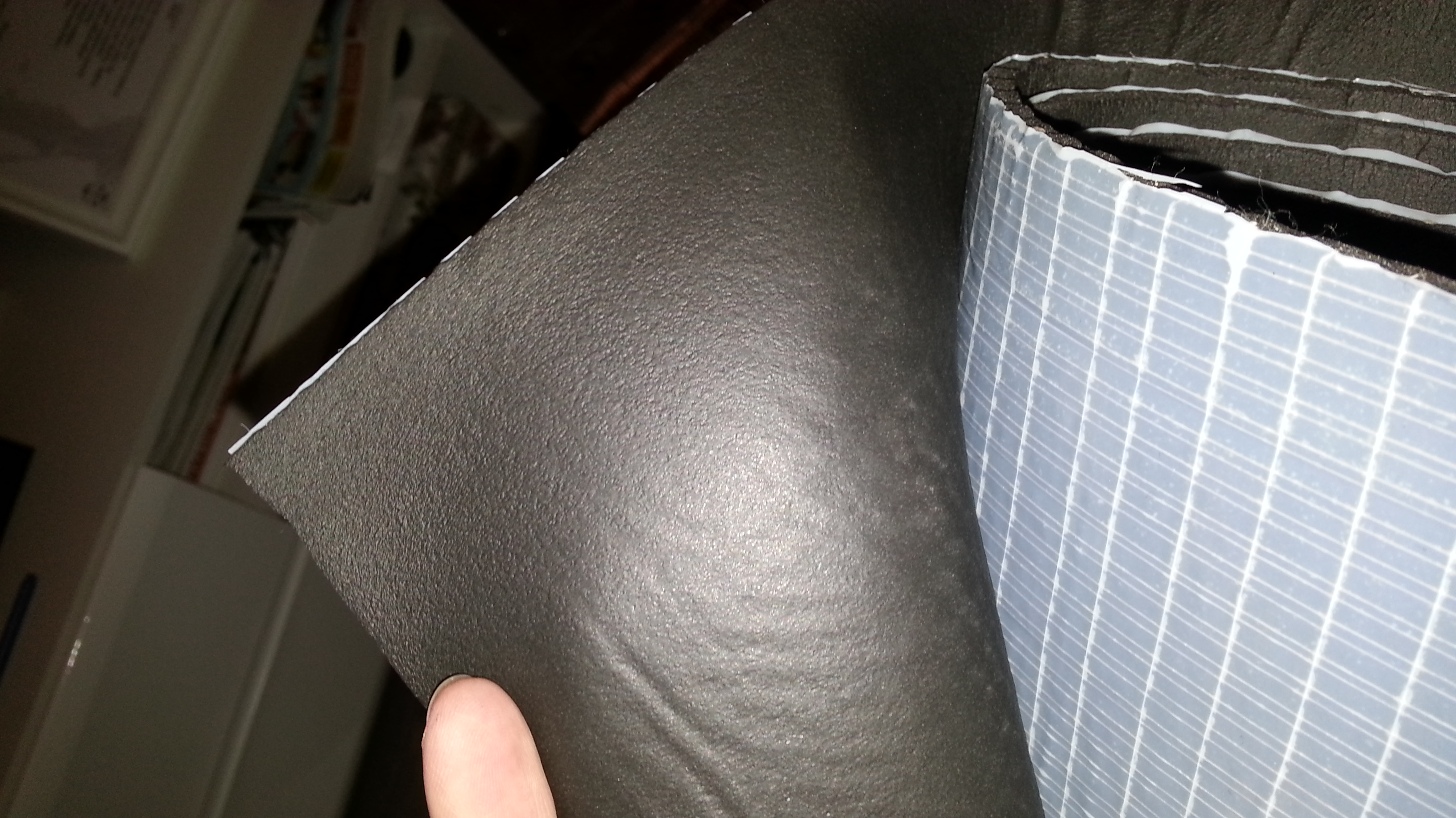

Zabrałem się za wyciszenie matami GMS, (pianka + butylowa):
– GMS-02 5m2 pianka wyciszająca samoprzylepna
– GMS-08xl LEKKA MATA BUTYLOWA WYGŁUSZAJĄCA 4,5m2
Wzorowałem się na fotorelacji z tematu. W sumie dwa dni roboty od rana do wieczora.
Starczyło na drzwi i bagażnik plus nadkola z tyłu. Efekt jest bardzo dobry jeśli chodzi o audio. Można podkręcić wszystko jak się chce, z dowolnym poziomem wzmocnienia basu i nic nie drży, dźwięk jest czysty i tak mocny, że aż porusza wnętrzności
Jeśli chodzi o wyciszenie hałasu zewnętrznego, oceniam efekt na dobry. Na pewno ciszej z tyłu, z drzwi nie przedostaję się dźwięk. Być może lepsze uszczelki by jeszcze pomogły. Brakło materiału na podłogę oraz przednie nadkola od środka.
Ogólnie warto zainwestować i cieszyć się z nowych wrażeń akustycznych
W bagażniku starczyło tylko na miejsca bez zabezpieczenia fabrycznego (mata butylowa) ale reszta można wykleić później. Jak początek jest świetnie. Może w następnym miesiącu będzie ciąg dalszy, wtedy na pierwszy ogień przednie nadkola

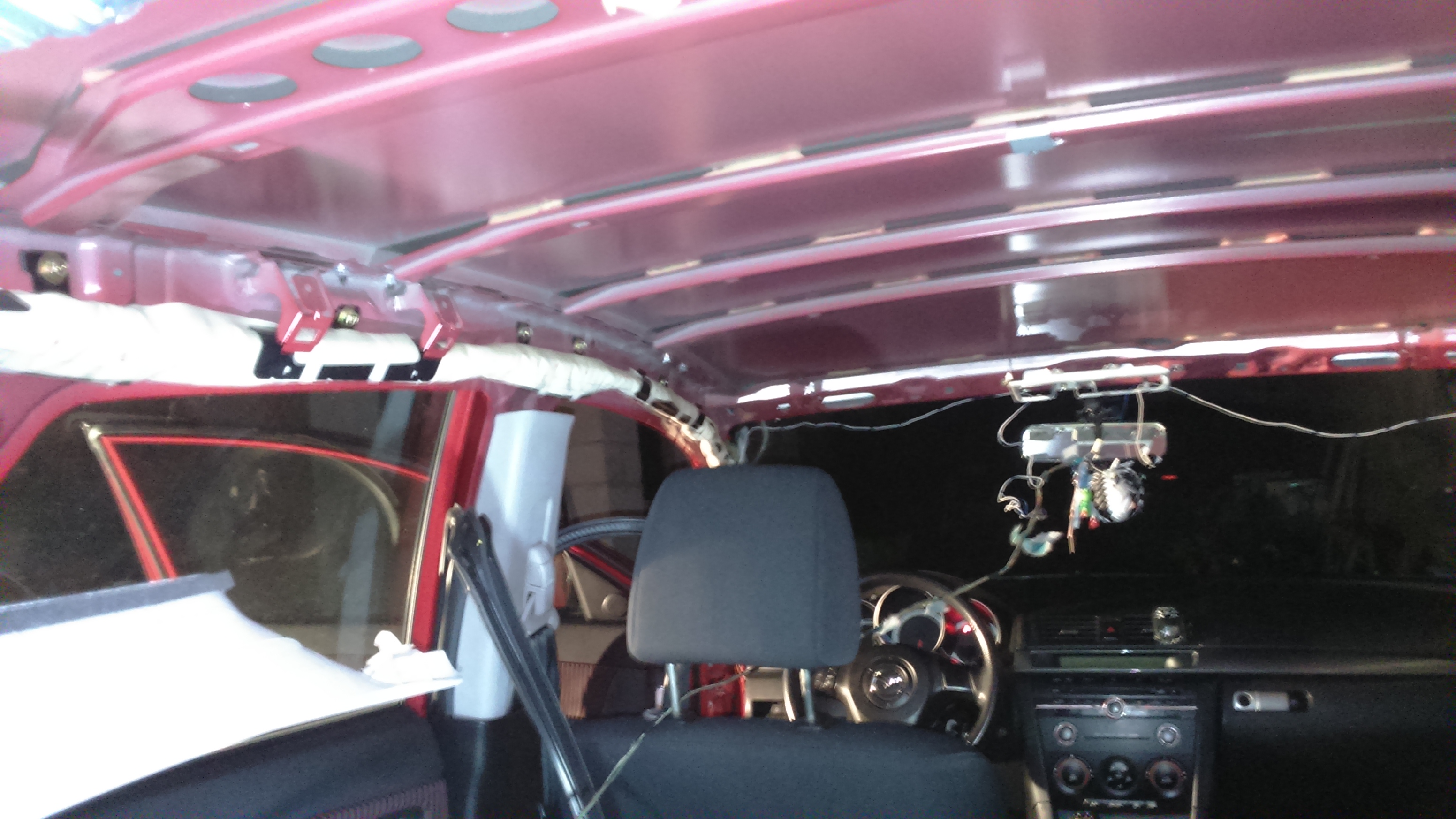

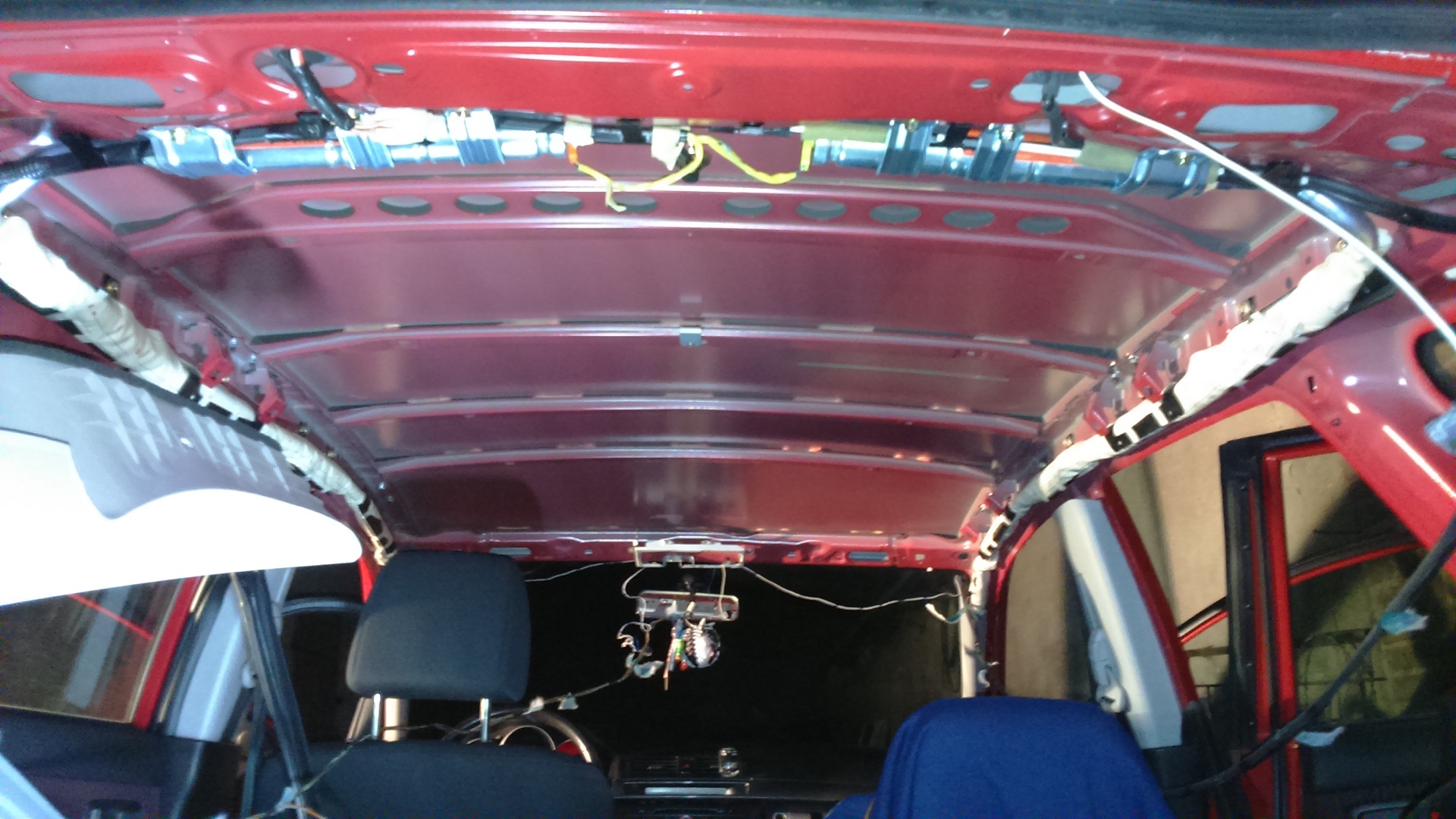

Słuchajcie postanowiłem wyciszyć dach, jakiś czas temu i to zrobiłem. Robiłem to po godzinie 20, następnego dnia szedłem do pracy więc zdjęć nie mogłem zrobić. Mam tylko 2 jak wygląda dach bez podsufitki. Chce się z wami z tym podzielić bo chyba oprócz mnie w M3 nikt tego nie robił a warto. Ja robiłem to tylko ze względu na to że coś mi świstało z tyłu, myślałem że to antena bo wydawała się luźna. Tak naprawdę była luźna, ale powodem gwizdu był kabel od anteny CB który mam puszczony przez klapę bagażnika. No ale nic, skoro rozbierałem podsufitkę kupiłem matę wyciszającą aluminiową i piankę kauczukową, bo grzech by był tego od razu nie zrobić. Efekt jest taki że nawet przy wysokiej prędkości można swobodnie rozmawiać, nie słychać jak deszcz odbija się od dachu tylko od szyb, takie miłe uczucie no i stukając w dach słychać naprawdę głuche puknięcie a nie dudnienie blachy. Na pewno też jest ciszej po prostu siedząc w samochodzie. Jak się do tego zabrać, a wiec tak.
Zdjęcie tylnych boczków jak do wyciszania nadkoli,
wyciągamy lampki,
odkręcamy rączki i daszki z podsufitki,
wyjmujemy kołki z tyłu podsufitki są 3
uszczelki z drzwi i klapy zdejmujemy lub po prostu odchylamy, ja tylko odchyliłem,
odciągamy przednie słupki i boczki, też je tylko odchyliłem nie zdejmowałem,
we dwie osoby wyciągamy delikatnie z słupków i boczków aby podsufitka się nam opuściła, nie wyciągamy jej!
Instalacja do oświetlenia wnętrza oraz kabel antenowy i inne przewody są przyklejone taśmą do podsufitki, należy to wszystko odczepić,
po odpięciu przewodów, wyjąłem podsufitkę przez tylną klapę, będzie wąska i ciut trzeba zginać podsufitkę ale jak się zrobi to delikatnie żadnego śladu nie ma:)
wykleiłem cały dach nie robiłem tego na słupkach tam są kurtyny powietrzne co będzie widać na zdjęciu,
następnie te przewody co były przyklejone do podsufitki, przykleiłem taśmą do dachu żeby było łatwo to wszystko zamontować,
składanie i 3 sekundowa pochwała wzrokowa od żony że jest w samochodzie ciszej, ale kolejne 200zł mniej w portfelu:)

Napisałem do sklepu: http://www.bitmat.pl/mobile/ z zapytaniem czym się różnią maty GMS 08, GMS 07, GMS....ponieważ o tych matach myslalem
Oto co odpisali:
GMS-08 – 1,2mm – mata z rolki, bardzo cienka
GMS-07 – 2mm – nie ma juĹź z rolki, tylko wersja Proliner, bardzo sĹaby klej, ubytki w matach
Trzeba tez pamietac, ze maty GMS to produkt Chinski. Mamy skuteczniejszy produkt z atestem – mata butylowa AB-2, produkowana w Europie:
http://www.bitmat.pl/pl/p/Mata-butylowa ... 5x50cm/278
Surowiec ten sam, produkt prawie identyczny ale z bardziej dopracowana technologia i badaniami akustycznymi z PrzemysĹowego Instytutu Motoryzacyjnego
Dodatkowo trzeba zastosowac pianke kauczukowa na 2 warstwy aby uzyskac dobry efekt:
http://www.bitmat.pl/pl/p/Pianka-wyglus ... acyjna/176
Butyl jest na nizsze tony i wibracje, pianka kauczukowa na izolacje szumow stąd też koniecznosc stosowania 2 warstw.
Na bagaznik, nadkola oraz wnetrze kabiny w takiej Mazdzie 7m2 powinno wystarczyc= 749zĹ brutto, wysyĹka oraz waĹek do montaĹźu mat w cenie.
Co o tym myślicie?????
Marcis napisał(a):Zapytaj też o wagę, bo to naprawdę jest ciężkie przy 7m2
7 m2 maty butylowej 2mm AB-2 i 700x100cm pianki kauczukowej k6s 6mm
Myślicie że tyle starczy na bagażnik nadkola i kabine?? :–)
Na drzwi i bagażnik z nadkolami pójdzie 4. Ciekawe czy pianka też będziesz dodatkowo oklejał boczki. Pod siedzenia tylne to około 1m2 może, więc na całą podłogę i nadkola przód nie starczy raczej.
