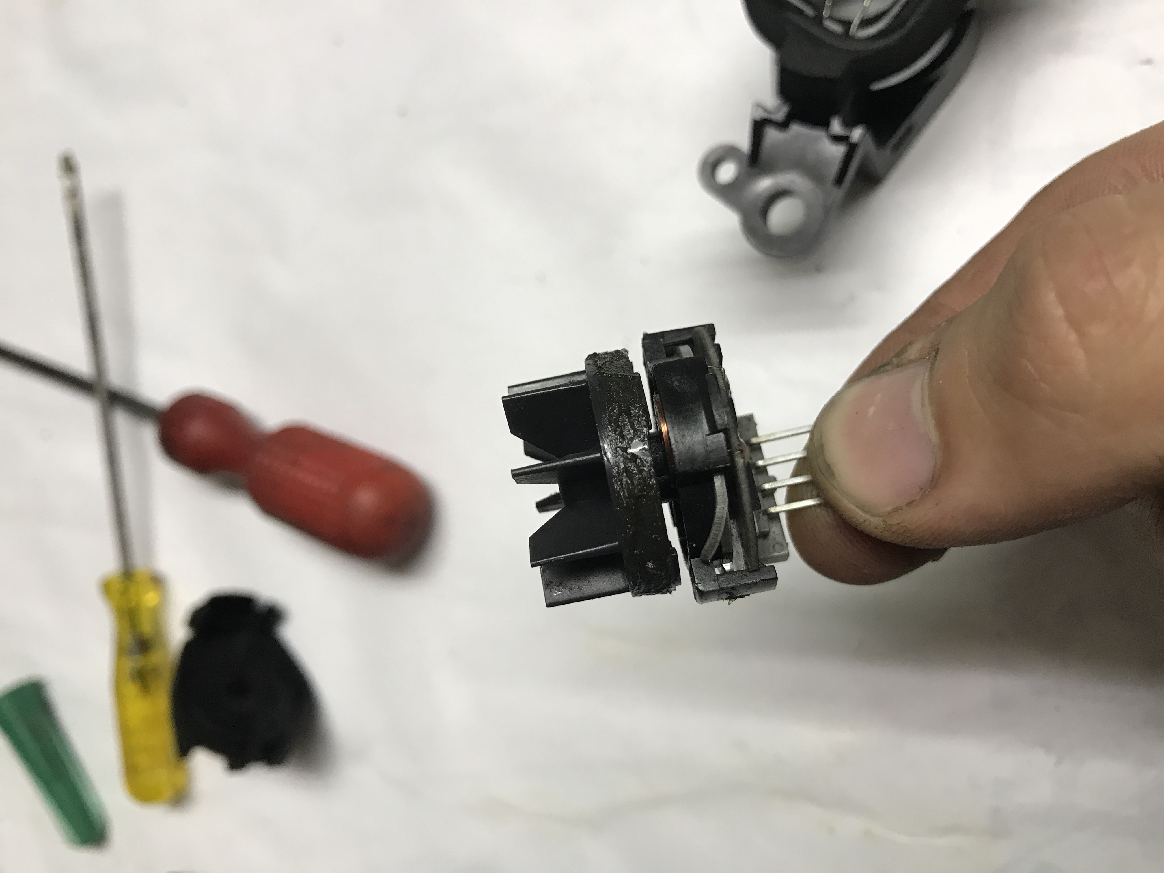

dziękuję również za fotorelację, bardzo czytelna i pozwala sprawnie czynność wykonać, wiadomo jak się dobrać do plastiku, żeby go od razu nie połamać. Mi żaden się nie urwał, silniczek rozebrałem i rozlutowałem, wszystko sprawnie, przy okazji warto wyczyścić plastik od środka, u mnie był mocno zakurzony, mylem go wodą z płynem, potem spryskałem antystatycznym preparatem do czyczenia kokpitu. Przy okazji nasmaowałem smarem ŁT, pracuje idealnie cicho. Mało pracy, efekt bdb

Witam. Moim problemem jest tak jak w opisie dziwny dźwięk po przekreceniu stacyjki. Gdy jest zimno dźwięk jest bardzo głośny lecz gdy auto się rozgrzeje ten dźwięk prawie ze zanika. Ktoś ma jakieś pomysły co to może byc ? Słychać to od strony kierowcy . Nic od nawiewu raczej to nie jest bo nawet gdy mam wyłączony nawiew efekt jest taki sam.

U mnie dziad też hałasował.
Wyczyściłem z kurzu, ale nadal hałasował.
Rozebrałem, nasmarowałem i teraz jest cisza.
Żeby zdjąć płytkę elektroniczną lepiej odlutować nóżki czujnika.
Smaru naładowałem w dziurkę, gdzie siedzi wiatraczek i trochę na wiatrak.

tez miałem ten problem hałasującego wiatraczka. Początkowo myślałem, ze to ma tak być, ale później te "buczenie" coraz bardziej mnie denerwowało, więc postanowiłem coś z tym zrobić.
Dla potomnych radzę przejrzeć poprzednie posty w tym dziale oraz dodaje kilka informacji od siebie.
Tutaj jak rozebrać element plastiku przy kierownicy:
https://www.youtube.com/watch?v=u4qyeVEv6aE
Dodatkowo, nie trzeba ściągać całej dolnej obudowy wystarczy odchylić i ma się dostęp do czujnika.
Następny filmik stricte dotyczący czujnika, który hałasuje:
https://www.youtube.com/watch?v=VvMF8pJvLrA
Facet wyczyścił i dał silikonowe podkładki co nie zdało egzaminu.
Konieczne jest rozłożenie czujnika nałożenie jakiegoś smaru do łożysk wewnątrz wentylatorka, tak jak jest post wyżej od użytkownika @zanlik wtedy, czujnik staje się praktyczny niesłyszalny!
