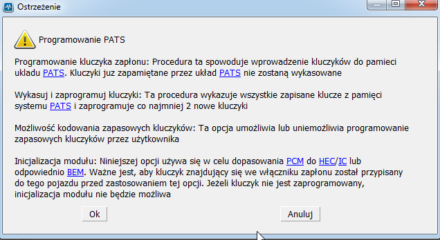

Postprzez Paweł_Radom » 7 maja 2018, 18:27
Czytałeś tą ostatnią opcję ? INICJALIZACJA MODUŁU ??
Paweł_Radom
Postprzez DooOminO » 7 maja 2018, 20:00
Co sugerujesz ?
Od: 13 lis 2015, 14:43
Posty: 446 (17/5)
Skąd: Sanok
Auto: Mitsubishi Lancer 2008
Postprzez Paweł_Radom » 7 maja 2018, 21:03
Jak sam opis wskazuje.Dopasowanie PCM do HEC/IC.
Trzeba zrobić inicjalizację
Masz poza tym w linku co Tobie wysłałem

Postprzez DooOminO » 7 maja 2018, 22:24
Kolego nie rozumiem Cię, czytałeś moje wszystkie posty w tym wątku? Przecież pisałem, że robiłem inicjalizację modułu ale moje autko jej nie przechodzi, zaokrągla się procedurę "przekręć kluczyk w pozycję 3 następnie wyłącz zapłon" mogę robić przez cały dzień a i tak nie dojdzie do końca. Dochodzi do 99% i wraca do 50%. Czegoś nie rozumiem z twojej sugestii
@ ogólnie ciężko o sensowną odpowiedz, poprawna odpowiedź jest pewnie zbyt wiele warta dlatego zamówiłem dwa pcmy z polifta i przed lifta plus nowy licznik razem z nowym idsem. W praktyce sie wszystko okaże.
