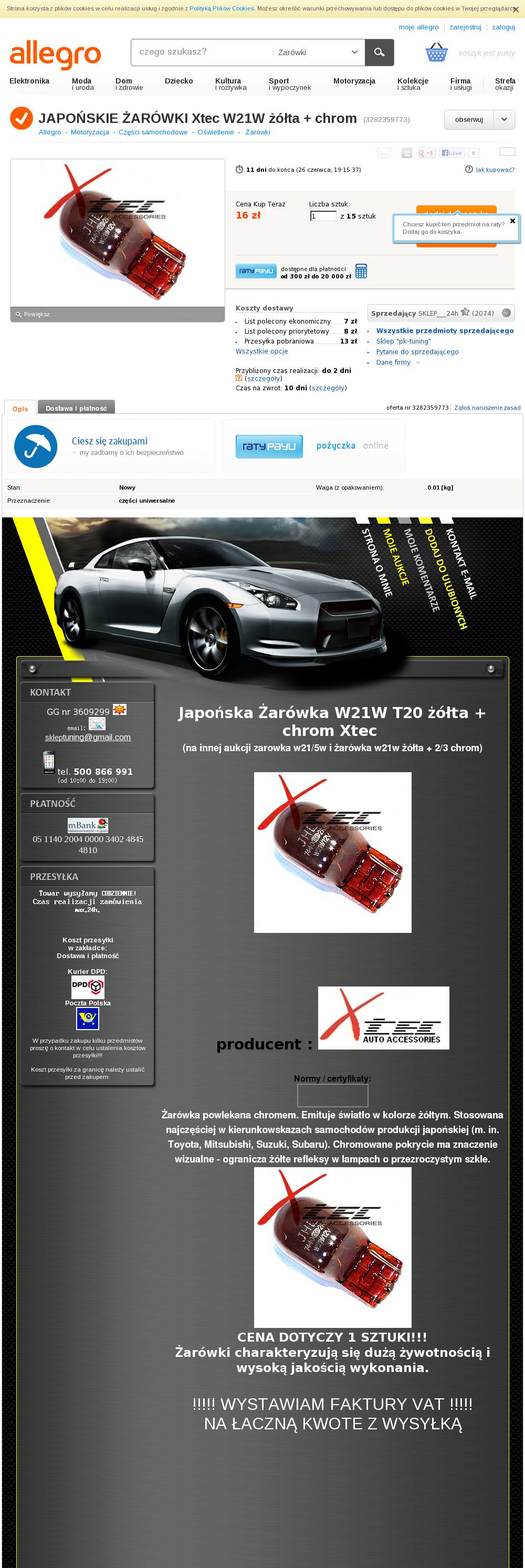

Postprzez brut_all » 14 cze 2013, 20:08
Pytanie odnośnie tylnych kierunków: czym się różni W21W od WY21W ? Niby mam WY, ale na oko wyglądają identycznie. Pytam, bo łatwiej znaleźć W21W w srebrze (czy tam pseudo srebrze – http://allegro.pl/japonskie-zarowki-xte ... 59773.html , niby chrom powinien być lustrzany a nie jakiś czerwony)

Postprzez yezior » 14 cze 2013, 21:45
brut_all napisał(a):niby chrom powinien być lustrzany a nie jakiś czerwony
on ci może z Fukushimy hahaha A tak na poważnie to szkło jest czerwone.
a może WY to stare oznaczenie?

Postprzez brut_all » 20 cze 2013, 16:49
Hehe, jakby co wreszcie załapałem czym się różni W od WY czy P od PY, kolorek jedynie, Y od Yellow <glupek2>.
Często źle oznaczają świecące na żółto żarówy bez literki Y i stąd zamieszanie.

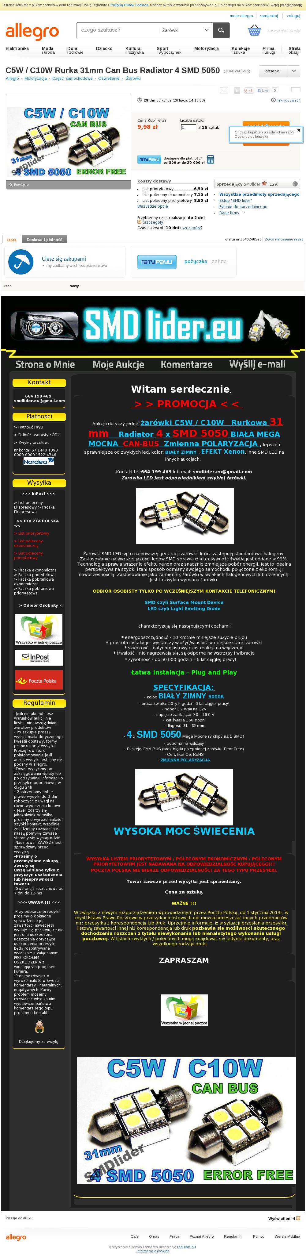

Przy okazji, wie ktoś czy w rurkowych duża jest różnicaw ilości światła między 6 diodami SMD 1210 (w mm 32x25) a 4 SMD 5050? Prościej mi wziąć od jednego gościa wszystko, a 31mm ma tylko te małe ledy:
http://allegro.pl/led-c5w-6smd-zarowka- ... 85600.html

Postprzez beny1984 » 20 cze 2013, 21:43
Cześć,
Nie mam porównania do tej rurki z 6-cioma ledami, którą przedstawiasz ale u siebie zastosowałem te rurki 31mm z 4 ledami SMD5050 w podsufitce z tyłu i w bagażniku i naprawde wystarczajaco dają światła.
Jak cos to poniżej masz link do gościa z Łodzi, u którego całe oświetlenie led (postojówki, wnętrze, schowek, bagażnik, tabl. rej.) kupowałem. Ostatnio wprowadził do oferty właśnie te rurki 31mm 4 led SMD5050:
http://allegro.pl/c5w-c10w-rurka-31mm-c ... 48596.html

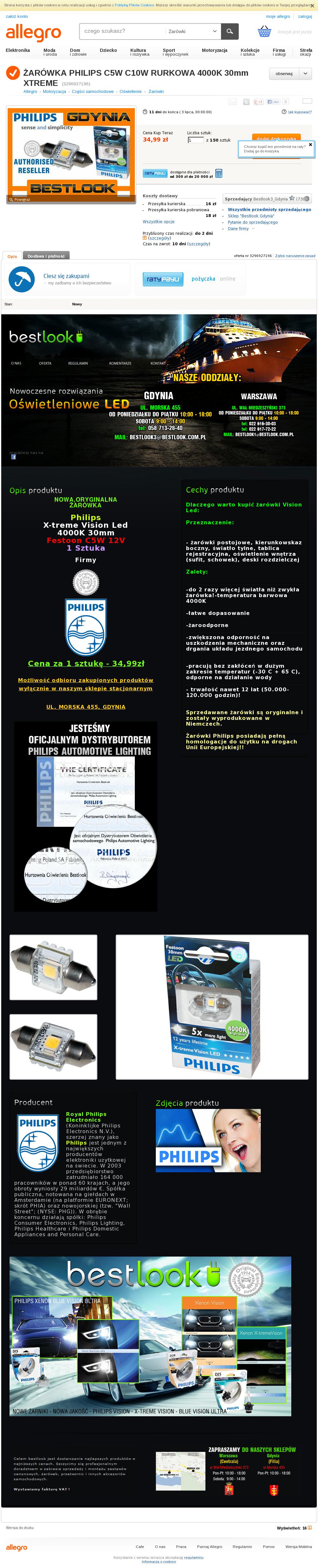

Postprzez digidy » 21 cze 2013, 20:47
ja moge polecić tą http://allegro.pl/zarowka-philips-c5w-c ... 27196.html mam ja w podsufitce i w bagażniku
