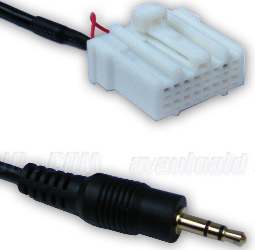

też chciałem wyprowadzić z radia jack'a mam model radia 14789909 z przyciskiem TAPE/MD
połączyłem 1 i 13 jak w instrukcji a z 3,5,7, wyprowadziłem 3 kable.
chce żeby to wyglądało jak to:
http://www.amazon.com/Xtenzi-Cable-Conn ... B00A43HOEI
w opisie jest numer mojego radia
Próbowałem zmieniać FM/AM/CD i AUX się nie pojawił.
Jednak nie miałem podłączone nic na wejściu 357. Czy mimo to radio powinno pokazać AUX?

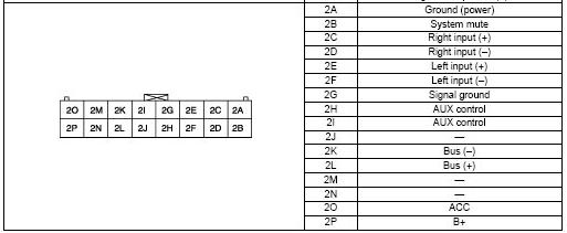

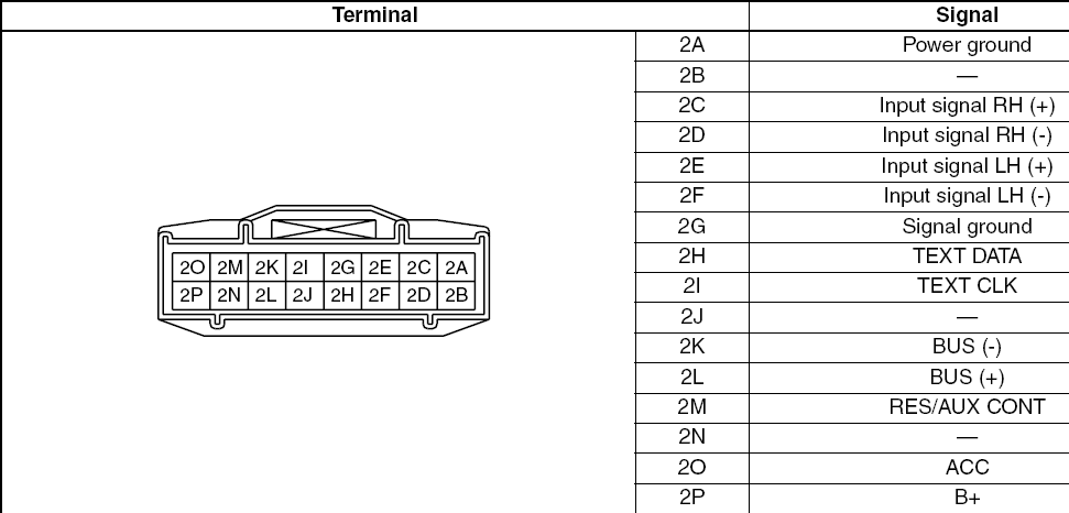

Panowie podczas przeszukiwania internetu zauważyłem ze oznaczenie pinów są różne
i teraz pytanie jak sprawdzić które jest w naszym radiu?
I jeszcze jedna rzecz. wtyczka z wyprowadzeniem na jack'a ma chyba wyprowadzenie takie jak instrukcji
czyli 1 i 13 zwarte 3,5,7 na jack
Ale znalazłem widok wtyczki od xcarlink i tam już jest zupełnie inaczej a dedykowany jest do mojego radia
Czy ktoś wie co to są za piny BUS(+) i BUS(–) ?
Od: 16 lis 2011, 20:01
Posty: 30
Auto: Mazda 3 2004 sedan 1.6 Pb
Postprzez teti77 » 12 mar 2013, 09:36
A przypadkiem to nie jest CAN ?
Od: 17 lip 2012, 09:13
Posty: 156 (0/3)
Skąd: Szczecin
Auto: M3'06 sedan 1.6_PB
