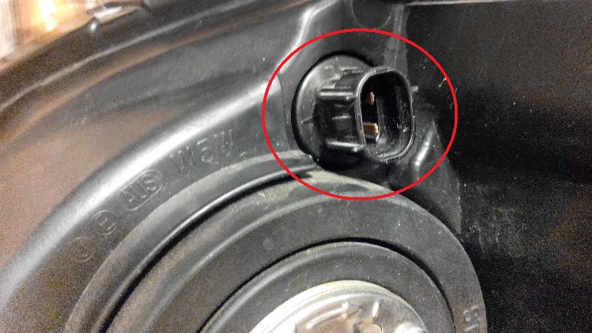

Najcięższa "zabawa" W5W – pozycyjne.
Niestety nie ma teorii w którą stronę kręcić ponieważ nie wiemy w którą stronę przekręcono przy poprzednim montażu. Jednak jak dobrze się przyjrzymy od przodu auta, można wypatrzeć w którą stronę powinniśmy kręcić.

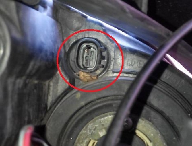

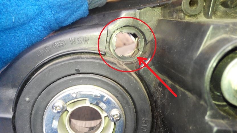

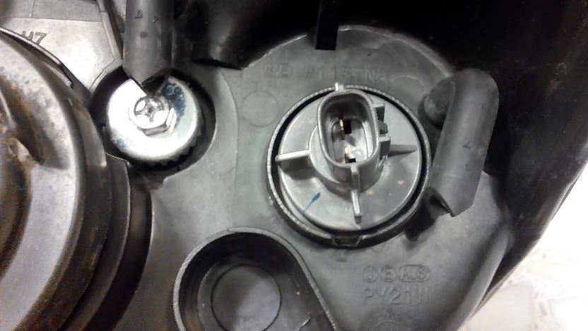

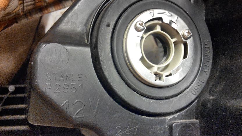

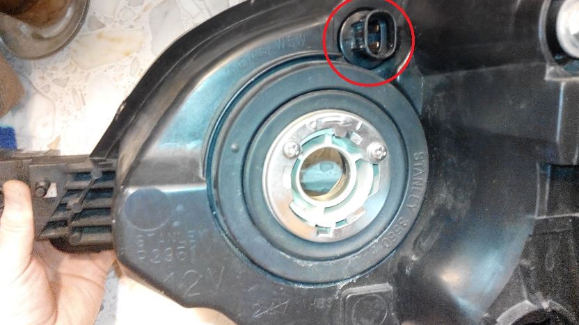

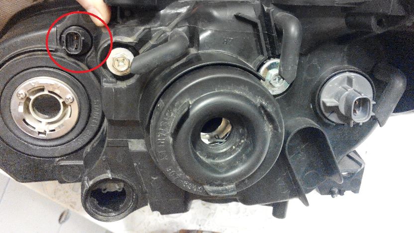

Gniazdo w lampie po wyjęciu oprawki żarówki światła pozycyjnego. Jak widać jedno wcięcie jest większe.

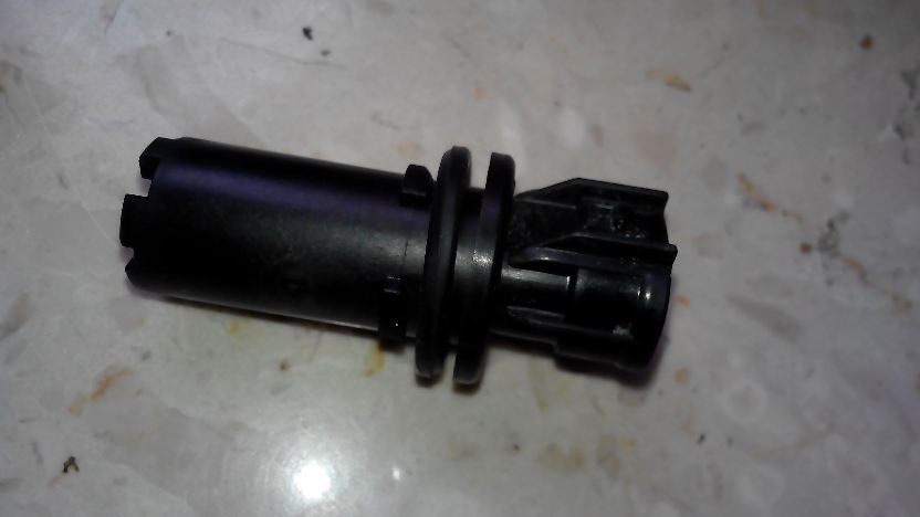

Widok całej oprawki żarówki. Wkładając zwróćcie uwagę na wcięcie. Przypatrzcie się dobrze w którą stronę przekręcić oprawkę żarówki. Jeśli obrócimy w złą strone to po zatrzaśnięciu wtyczki wiązki zasilajacej możemy mieć trudniejszy dostęp do naciśnięcia zaczepu umożliwiającego jej zdjęcie. Przy wymianie żarówki wyposażonej w gumową uszczelkę, można ją delikatnie posmarować płynem do mycia naczyń co ułatwi nam jej przekręcenie przy ponownym montażu.

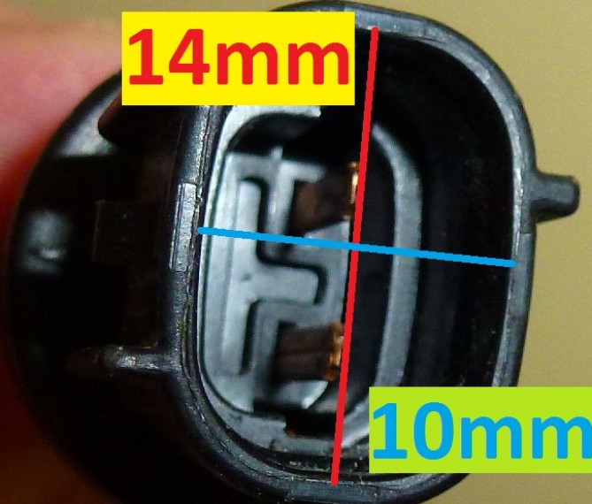

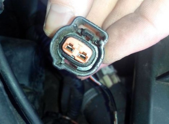

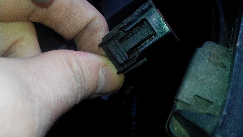

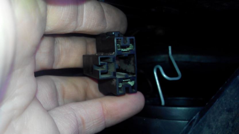

Moja metoda: wkrętak. Najlepiej 14mm i wetknięcie go na głębokość nie dalej jak 5mm. W przeciwnym razie zegniemy piny i trudno będzie zatknąć ponownie wtyczkę.
Przy okazji wtyczka wiązki zasilającej żarówkę światła pozycyjnego
I jeszcze raz... :)

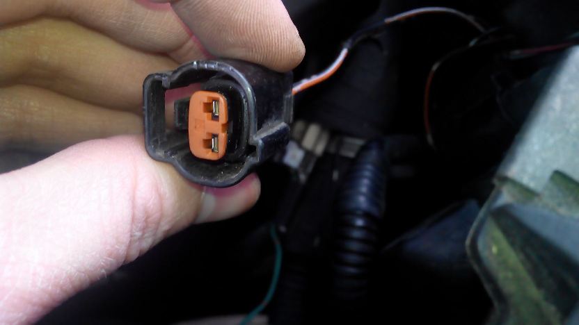

I profil od strony zapięcia wtyczki.

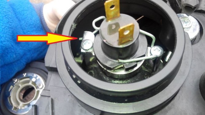

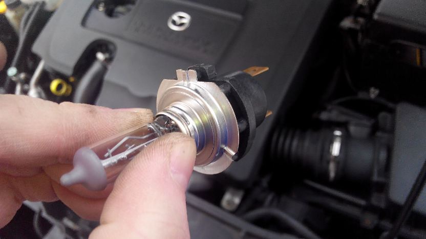

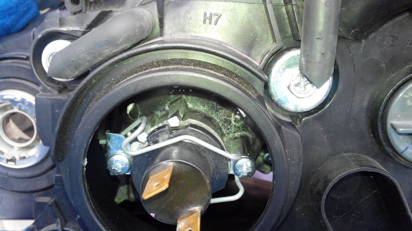

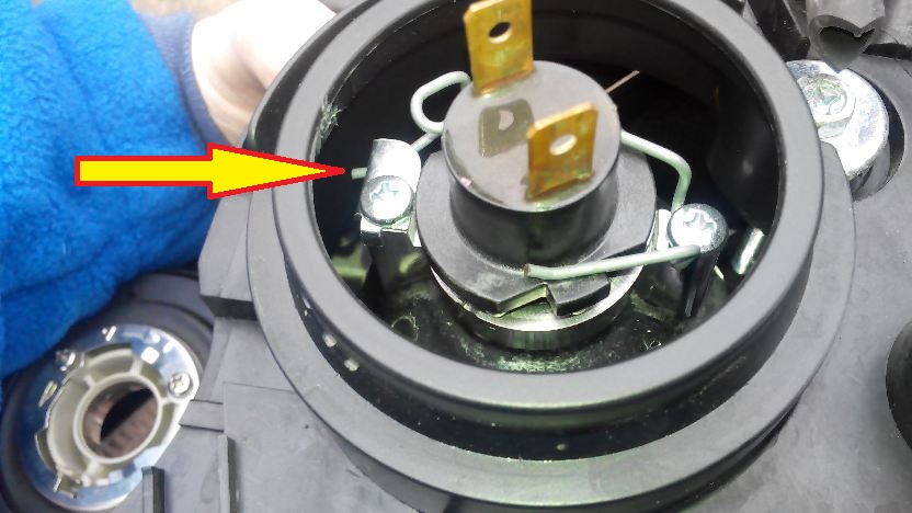

Żarówka mijania tzw. krótkie: Do żarówki H7 dobieramy się średnio raz na pół roku. Jak spali się jedna, wymieńmy obie bo druga spali się za pare dni :)

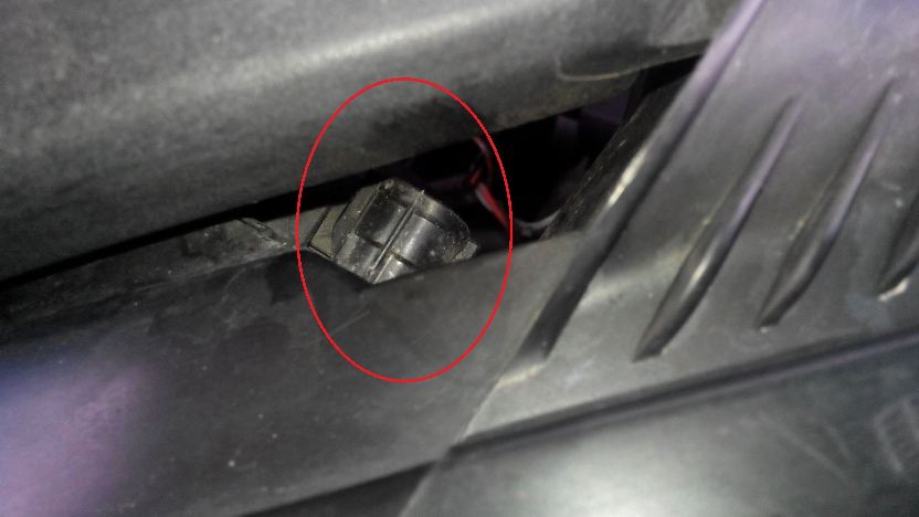

Najpierw ściągamy wtyczkę wiązki od strony silnika a następnie gumową osłonę.

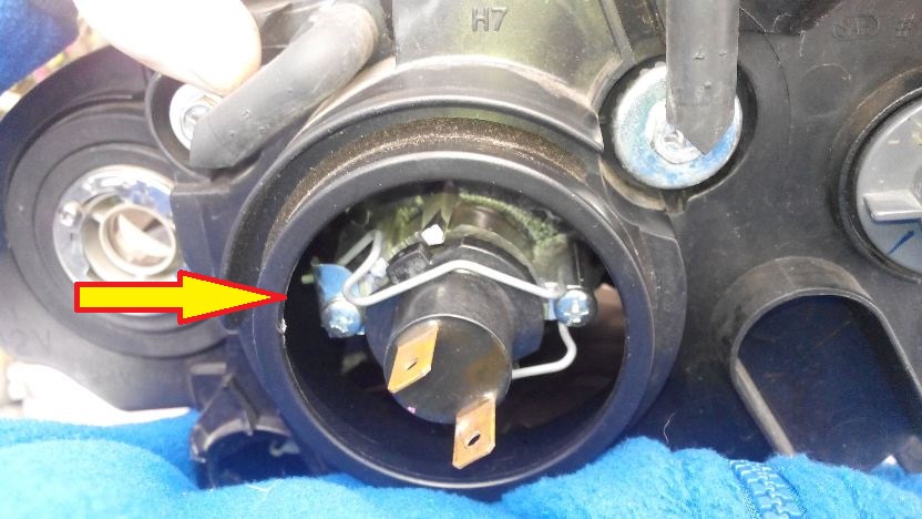

Tak, ta strzałka oznacza miejsce za które należy wcisnąć drucik blokujący oprawkę.
Robimy to prowadząc łukiem drucik za blaszkę
Wielu chciałoby wcisnąć głowę pod maskę, aby zobaczyć to samo ujęcie po godzinnej walce na mrozie w poszukiwaniu odpowiedzi: WTF?! :)

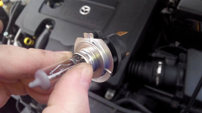

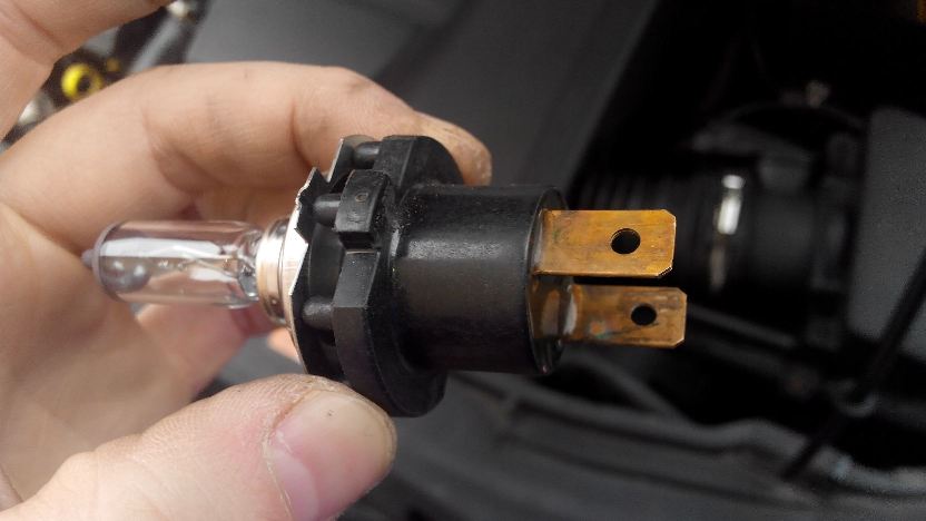

Żarówka H7 – z oprawką (B28V-51-0A3A), która dość często się przepala
Nie dotykajcie żarówki :)
PY21W – żarówka kierunkowskazu

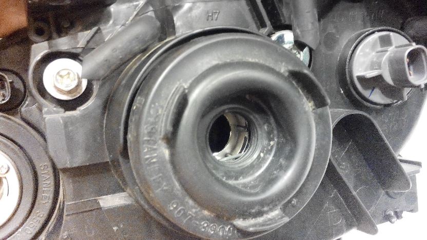

Postprzez kikr » 13 lip 2014, 14:26

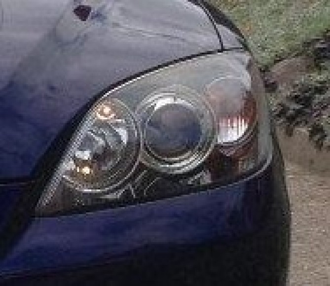

Witam przepaliła mi się żarówka od świateł mijania.
W załączniku widok reflektora przedniego.
Nie wiem czy to jest jakaś specjalna żarówka ksenonowa czy H7 i czy mocowanie jest tych żarówek jednakowe.
Na obudowie reflektora od wew. jest napisane H7. nie wiem jakie kupić żarówki. Czy ktoś z klubowiczów mi podpowie.
Z góry dziękuję.

Postprzez marcin255 » 13 lip 2014, 14:45
kikr napisał(a):Na obudowie reflektora od wew. jest napisane H7
Z dużym prawdopodobieństwem H7

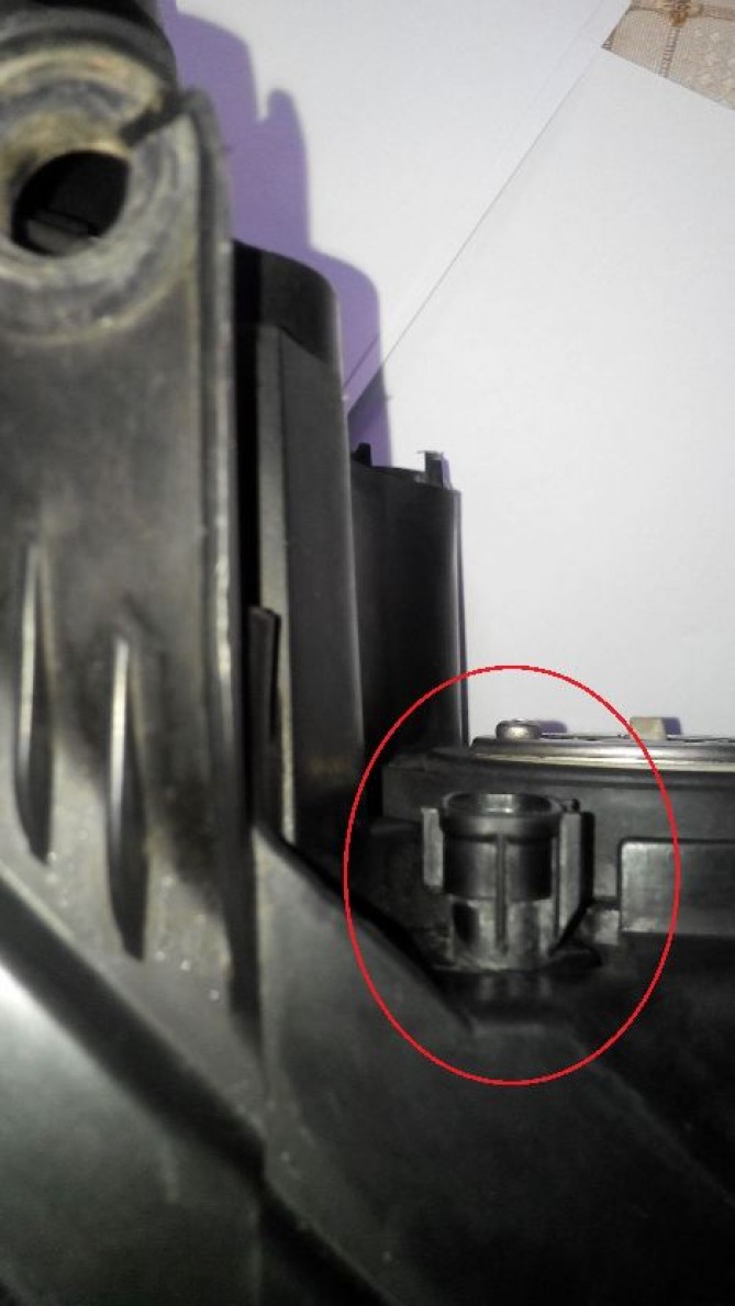

Jak w nadwoziu hatch dostac sie do pozycji z tylu? Sprawa dosc pilna :(.
Od: 31 gru 2010, 22:59
Posty: 1123 (0/12)
Skąd: Gorlice
Postprzez marcin255 » 10 lis 2014, 07:42
wyjąć lampę

Postprzez talk_about85 » 11 lis 2014, 21:33
Powiem tak bylem zdziwiony ta porada ale postanowilem ze skonsultuje to z mechanikiem i... faktycznie wyjmowanie tylnej lampy jest bez sensu przynajmniej lewej.

Postprzez jackstrong » 22 mar 2015, 21:57
widmo82 napisał(a):Wielu nowych użytkowników ma problem z wymianą żarówek. Fakt, jest troche mało miejsca, więc może te kilka zdjęć pomoże komuś przy wymianie zwłaszcza przy obecnych temperaturach :)
Jak komuś pomogłem to czekam na <piwo> lub zwykłe dziękuje :)
dzeki za fotorelacje b. przydatna ! aczkolwiek w moim przypadku przy wymianie zarowek pozycyjnych
nie odłaczałem wtyczki. Po prostu naciskająć z góry z prawej strony oprawki płaskim srubokretem na wystające wypustki w dół /foto 6 i 7 / przekręciłem oprawkę o 45 ". Warto pomagać przy tej operacji dociskać oprawkę palcem wskazujacym w kierunku przodu samochodu. Całość operacji na stronę 5 minut.
