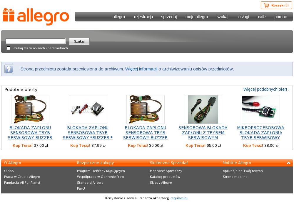

Kup sobie coś takiego: http://allegro.pl/blokada-zaplonu-senso ... 24397.html i wykup dobre ubezpieczenie AC.

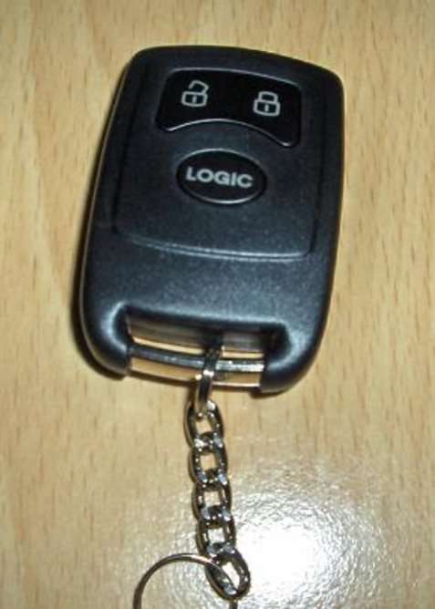

pilot standardowy od bk, a centralka to tak zwana bezpilotówka chyba że masz coś z dodatkowymi pilotami.

To raczej nie jest oryginalny alarm. Mam drugi pilot który obsługuje tylko centralny zamek. Pilot od alarmu wygląda tak:
