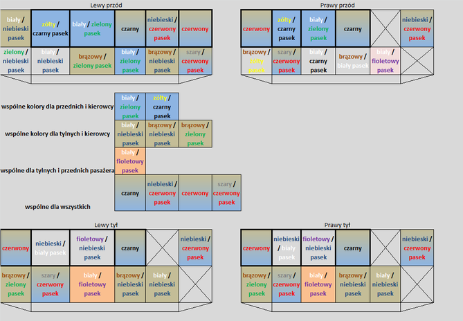

Zakupiłem moduł MPW-4.
Schemat tego modułu jest tutaj: http://www.testronik.com/MODULY/MPW-4/In-MPW-4+.pdf
Podobno moduł ten można podłączyć przy głównym panelu sterujący w drzwiach kierowcy, dlatego rozebrałem dziś ten panele i okazało się że są tam podłączone wtyczka których schemat opisałem na załączonym obrazku w załączniku. Prawy tył sprawdzałem na szybko porównując z lewy tyłem bo zaczęło lać Smile Jutro postaram się sprawdzić raz jeszcze.
Kable oznaczone grubszym obramowaniem są kablami grubszymi.
