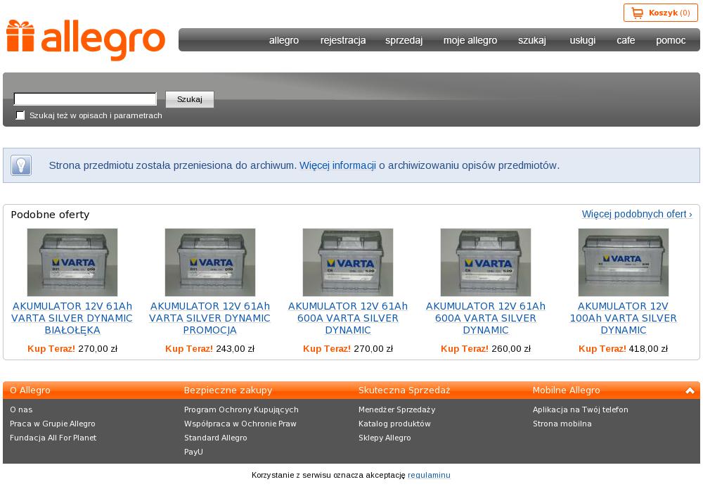

BOSCH S4
http://www.ceneo.pl/10450210
VARTA SILVER DYNAMIC
http://allegro.pl/akumulator-12v-61ah-v ... 81495.html
czy jeszcze coś innego ? ma ktoś te aku w swoich M3?

Postprzez Seraf » 26 lut 2011, 11:34
byłem w norauto i po pomiarach chyba zdecyduje się na VARTE Silver Dynamic D21 61Ah 600A
