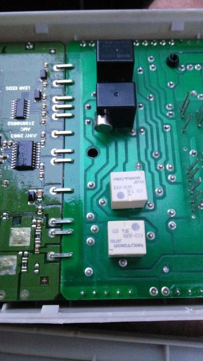

Witam. U mnie zostały wymienione obydwa przekaźniki pokazane na zdjęciu i dalej podświetlenie zegarów i konsoli środkowej oraz oświetlenie schowka gaśnie, lekkie puknięcie w panel i wraca podśietlenie. Elektryk który to robił nie daje za wygraną i jeszcze będzie próbował wygrzać płytkę. Podejrzewa że morze być pęknięta ścieżka na płytce. W poniedziałek będzie próbował to zrobić. Jaki będzie efekt napiszę. Pozdrawiam
Witam. Byłem dzisiaj u elektryka i u mnie sprawa jest już zakończona. Wszystko działa znakomicie.W mojej płytce oprócz przekaźników NEC/TOKIN EX2-2U1S które wymienił było też mikro pęknięcie na ścieżce, ale co z tym zrobił to niewiem. Najprawdopodobnie wlutował kabelek w tą śieżkę. Pozdrawiam

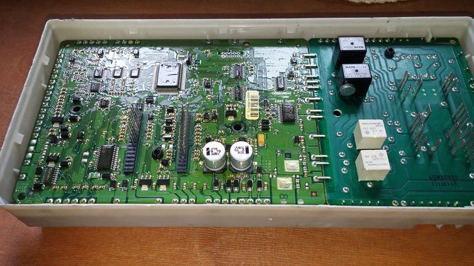

Tak jak wszyscy miałem problem z gasnącym podświetleniem zegarów i reszty deski. Pomagało walnięcie w skrzynkę pod nogami pasażera lub schowek. Trwało to z rok, bo chyba jestem niezwykle cierpliwym człowiekiem i jakoś żyłem z tym waleniem. Jednak po tym jsk kilka razy rozwaliłem sobie palec stwierdziłem, że starczy . Prześledziłem ten wątek i nawet zakupiłem biały przekaźnic NEC/TOKIN, znalazlem gościa, który zgodził się to przelutować za 150zl.
Jednak dalej nie wiedziałem, który to konkretnie przekaźnik. Rozebrałem więc skrzynkę i tak podłączyłem. Dalej nastąpiło badanie na macanko:)
Co wykryłem:

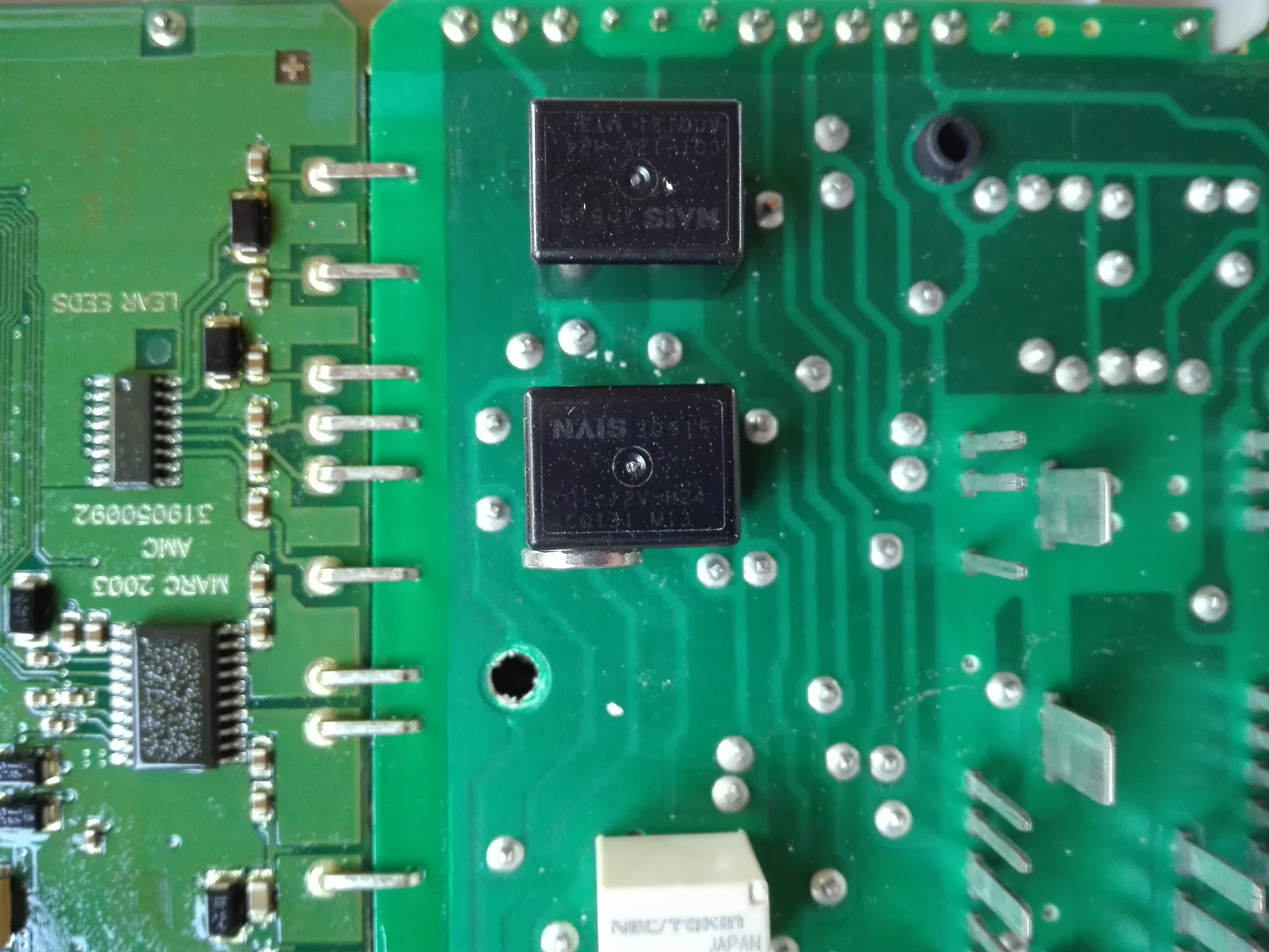

To wcale nie białe przekaźniki odpowiadają za podświetlenie, tylko jeden z czarnych przekaźników NAIS (konkretnie ten od strony tych białych). Wyraźnie było czuć pod palcami pyknięcie, kiedy się załączał).
Teraz rozwiązanie problemu. Proszę o umiarkowaną krytykę bo wiem, że rozwiązanie jest nieco druciarskie. Ale może komuś się przyda bo u mnie działa w 100% i co nie bez znaczenia kosztuje 0 zł. Zaś używana skrzynka/modół komfortu do mojego modelu to wydatek 400zł i jak pisaliście wcale nie musi działać.
Acha no i pamiętajcie- czyńcie na własną odpowiedzialność
Do zabiegu trzeba wydobyć skrzynkę (odpiąć 6 wtyczek), otworzyć obudowę (wykręcić trzy wkręty i podwarzyć śrubokrętem). Do naprawy użyłem małego magnesiku neodymowego (to to okrągłe- miałem takie od jakichś rolet okiennych z biedronki). Przyczepiłem go na ściance wspomnianego czarnego przekaźnika od strony białych przekaźników jak na zdjęciu (trzyma się sam ale dla pewności przylepiłem go taśmą). Skręciłem i podpiąłem skrzynkę ot i cała naprawa. Wszystko śmiga, podświetlenie nie gaśnie i załącza się za każdym razem.
Mam nadzieję, że to zaoszczędzi komuś połamanych palców, frustracji i trochę pieniędzy

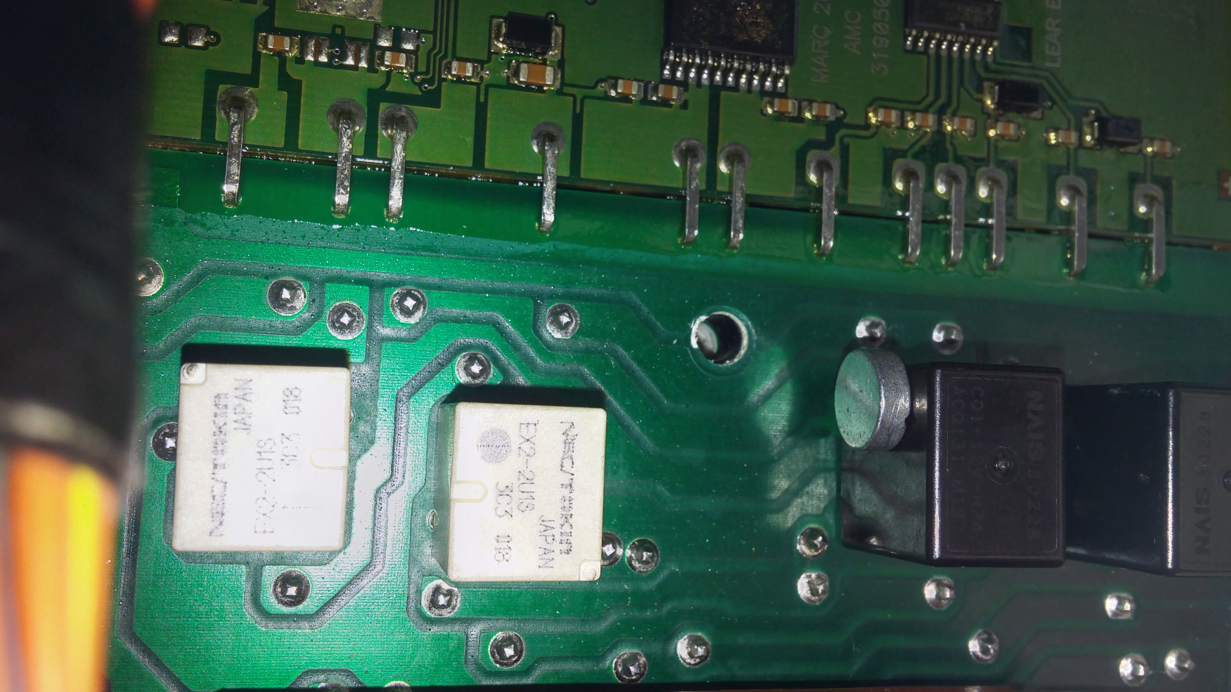

Jak przyczepiałeś magnesik to w takiej pozycji jak na zdjęciu? Mój przylepiłsię w tej pozycji i go tak zostawiłem, bez przesuwania na środek. A może użyłeś takiego czarnego (jest trochę słabszy niż neodymowy)?

Witam przemo zamontowałem neodymowy magnesik jak na zd:
Ale tak po zamontowaniu i podłączeniu jak pisałem wyżej za 7 razem nie zaświeciły się światła. Ale po jeździe przez sobote i niedziele jest progres bo mi nie zgasły ani razu jak to było wcześniej w trakcie jazdy wiec poprawa jest dam informacje za jakiś czas czy dalej działa. Ale musze przyznać że korci mnie jak przestaną działać żeby otworzyć go i sprawdzić w środku. Miałem taki przypadek z przekaźnikiem nawiewu, że po włączeniu nawiewu uruchamiał się po jakimś czasie. Otworzyłem przekaźnik wyczyściłem styki blaszek bo były czarne i działa bez zarzutu. też patrzyłem za tym przekaźnikiem od podświetlenia nie ma u nas na aliexpres znalazłem takie coś i chyba zamówię zobaczymy może trzeba będzie przelutować wszystko. Strona z linkiem niżej

Przede wszystkim chciałem napisać, że po zamontowaniu magnesu neodymowego (6x4mm) problem dyskoteki na desce rozdzielczej został wyeliminowany i od ponad tygodnia ani razu nie mrugnelo- wcześniej kilka razy dziennie.
Popełniłem mały błąd, więc o nim też napiszę. Przy pierwszym podejściu zamontowałem magnes na środku i zabezpieczyłem taśmą izolacyjną co by się nie ruszył- to był błąd ponieważ po złożeniu do kupy światła nie świeciły pernamentnie i zniknęła kontrolka świateł mijanja. Rozebrałem skrzynkę raz jeszcze i zostawiłem magnes w pozycji w której sam się zainstalował (górna lewa część przekaźnika- delikatnie wystawal poza lewą krawędź!) Zabezpieczyłem taśmą izolacyjną w szczęśliwym czerwonym kolorze, i od tej chwili wszystko śmiga jak należy. Osoba która zrobiła to jako pierwsza zasługuję na nobla z elektroniki!
