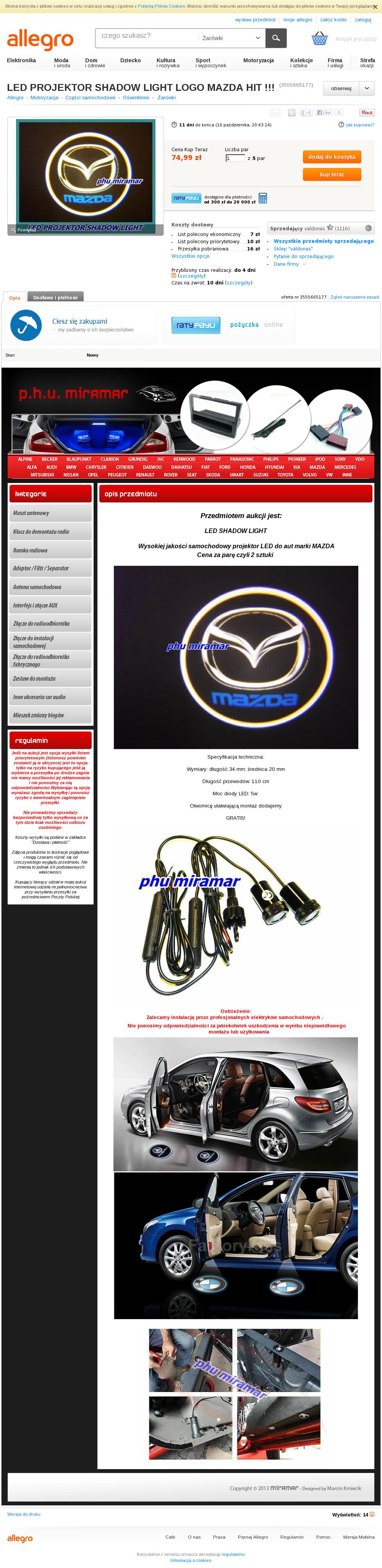

Postprzez Wojtek » 25 lip 2013, 14:52
bo kolega nie wstawil jedynie slusznego logo... <diabełek>
a samo urzadzonko wyglada tak:

jest na allegro i 2 ledy za 100zł to przy bogato trochę... Sam chciałem montować jakieś ledy by w nocy podświetlały podłoże z drzwi. gdyby było o połowe tańsze już bym je miał.

Marcis napisał(a):jest na allegro i 2 ledy za 100zł to przy bogato trochę... Sam chciałem montować jakieś ledy by w nocy podświetlały podłoże z drzwi. gdyby było o połowe tańsze już bym je miał.
Pod jakim hasłem znaleść to na allegro?
Od: 26 lis 2012, 21:48
Posty: 65 (1/1)
Auto: Mazda 3 BK 1.6 CD-MZ
Postprzez oh4shi » 5 paź 2013, 09:43
aingeru napisał(a):Pod jakim hasłem znaleść to na allegro?
http://allegro.pl/led-projektor-shadow- ... 65177.html
Prosze <rotfl>

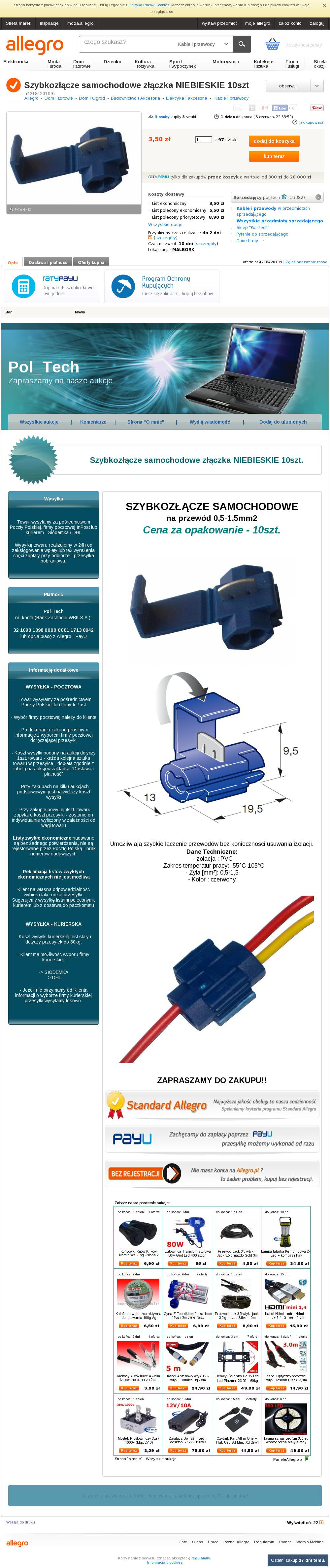

Mam pytanie co zakładaliście na przewody żeby się wpiąć we wiązkę chcę zrobić podświetlenie wiem co i gdzie podpiąć tylko czego użyć bo korować przewody to nie bardzo.

Postprzez tamburyn » 4 cze 2014, 22:04
kropek101 napisał(a):Mam pytanie co zakładaliście na przewody żeby się wpiąć we wiązkę chcę zrobić podświetlenie wiem co i gdzie podpiąć tylko czego użyć bo korować przewody to nie bardzo.
możesz zrobić na takich wsuwkach (mają około 2mm szerokości):
wtedy bez naruszania kabli szukasz odpowiedniego miejsca i wciskasz obok kabelka i bangla jak trzeba (oczywiście zabezpieczasz izolacją i tylko końcówkę wsuwki wpinasz i gotowe)

Postprzez kropek101 » 5 cze 2014, 09:04
ok zobaczę co mają w sklepie u mnie te metalowe wsuwki gdzieś chyba mam ale właśnie myślałem o tym co tomek proponuje
