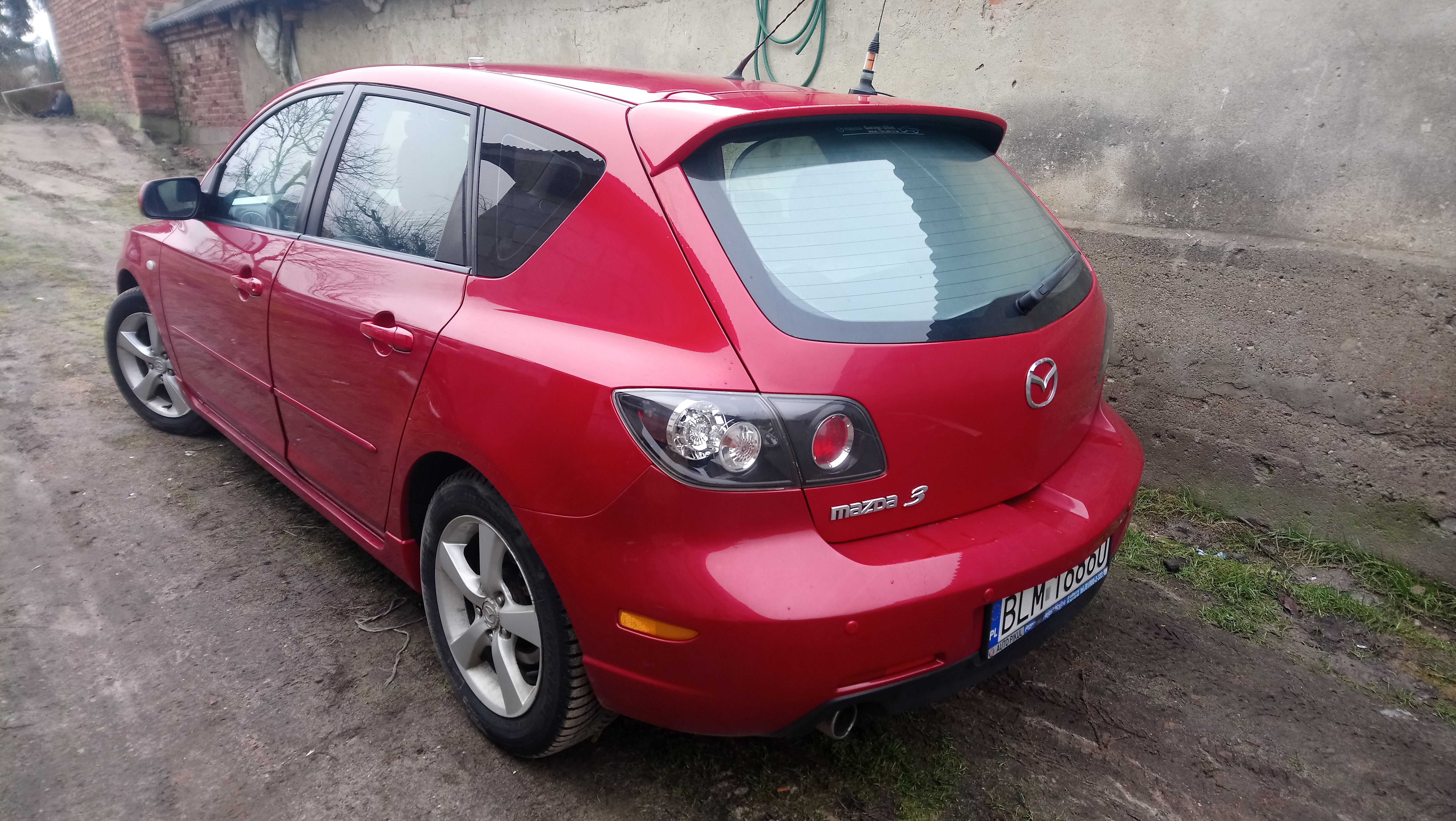

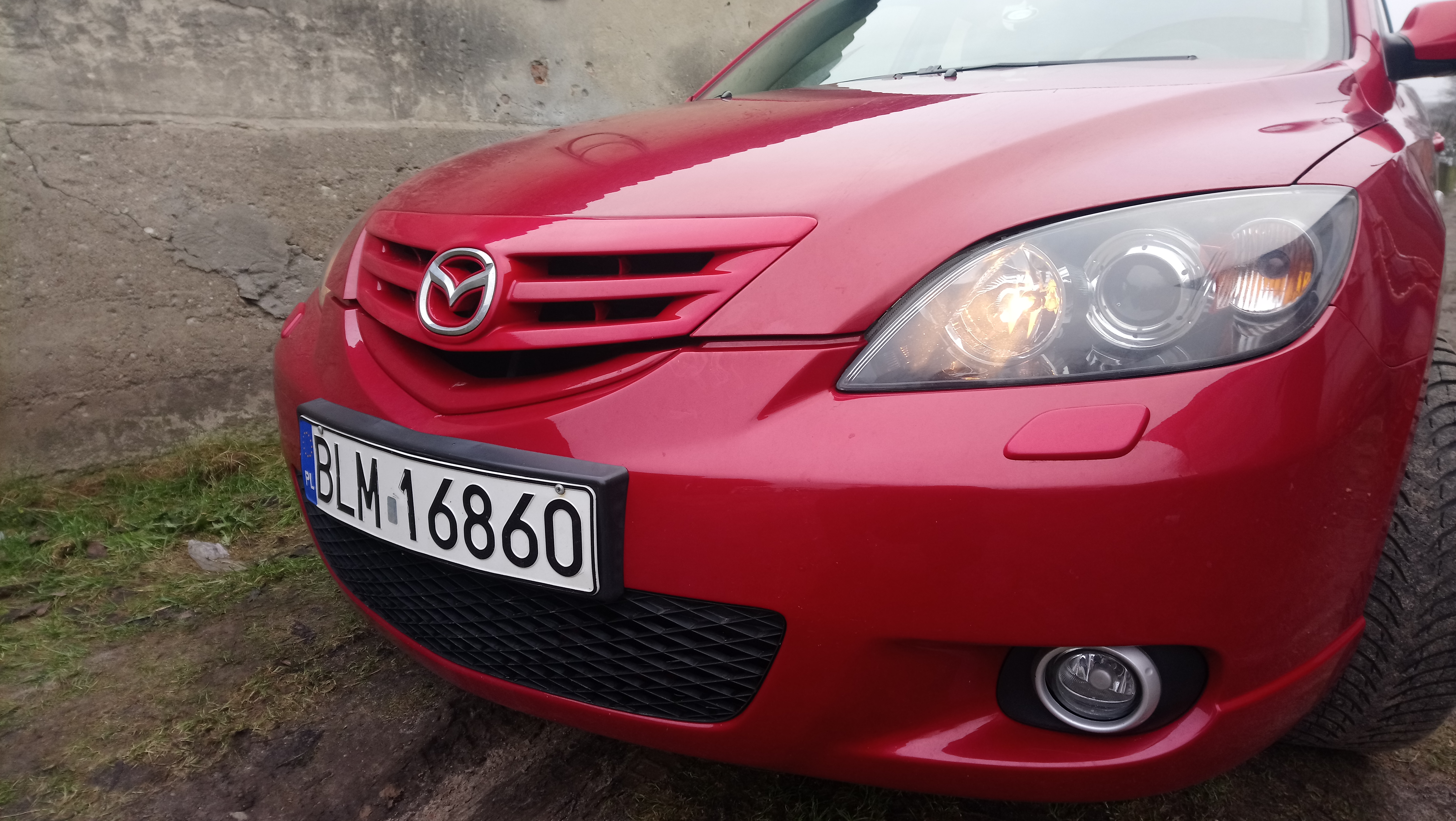

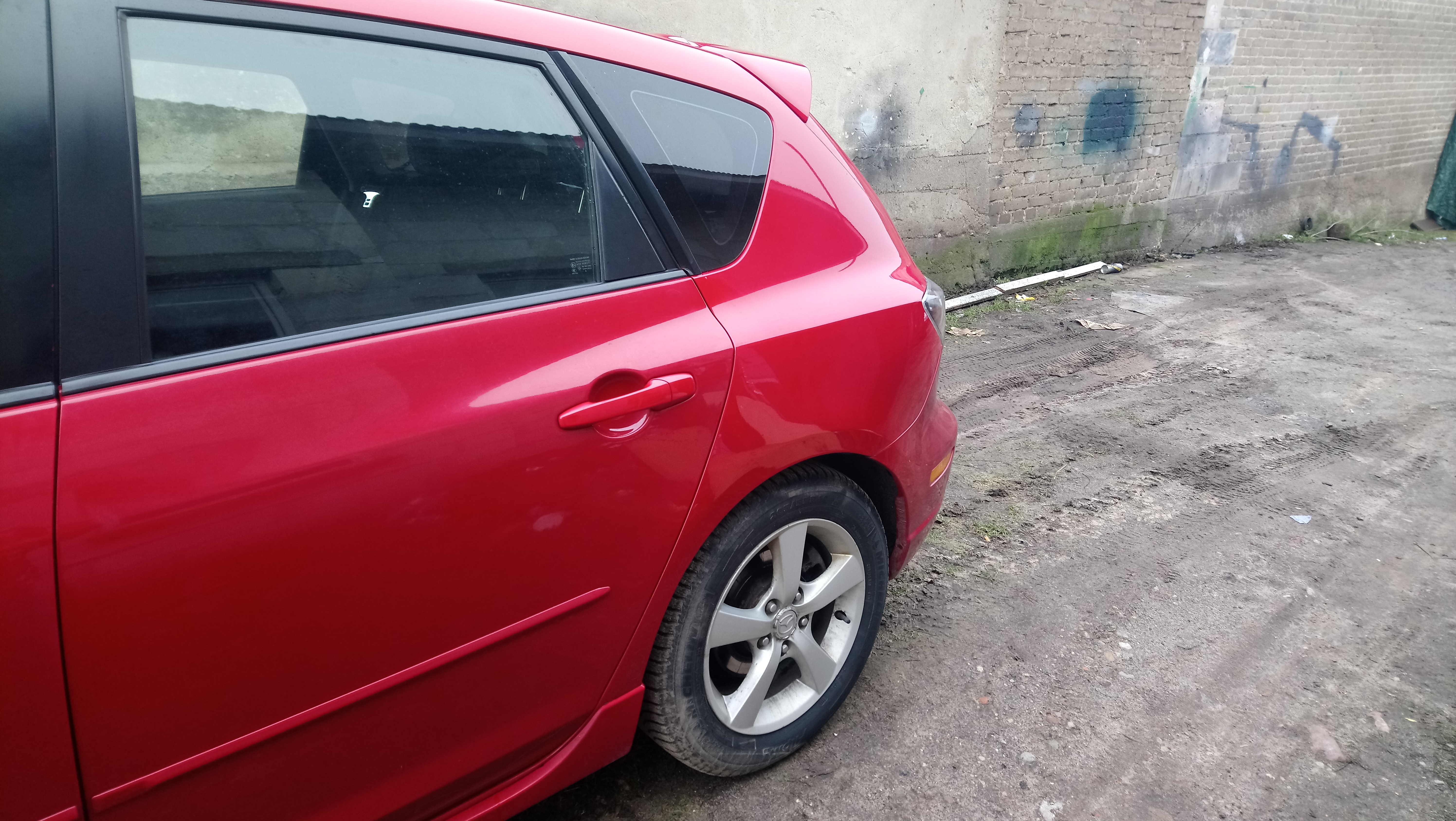

Malowałem w ubiegłym roku samochód że względu na stłuczkę z psem i zającem, no i lekką korozję na tylnych błotnikach. Nie podoba mi się to co zrobił lakiernik ponieważ kolor błotnika jest jakby lekko inny, jaśniejszy. Co najlepsze drzwi tylne lewe, błotnik i zderzak tylny był malowany za jednym razem i nie wiem jak mu tą różnica wyszła. Wie ktoś może czy istnieje jakaś możliwość by dopasować ten błotnik kolorem bez malowania? Ogólnie malowane było całe auto, malował maskę, ale grila to już ciężko było mi i to samo progi. Gril i progi już może sam spróbuję dobrać kolor i pomalować. Tylko ten błotnik.... Jakieś sugestie?

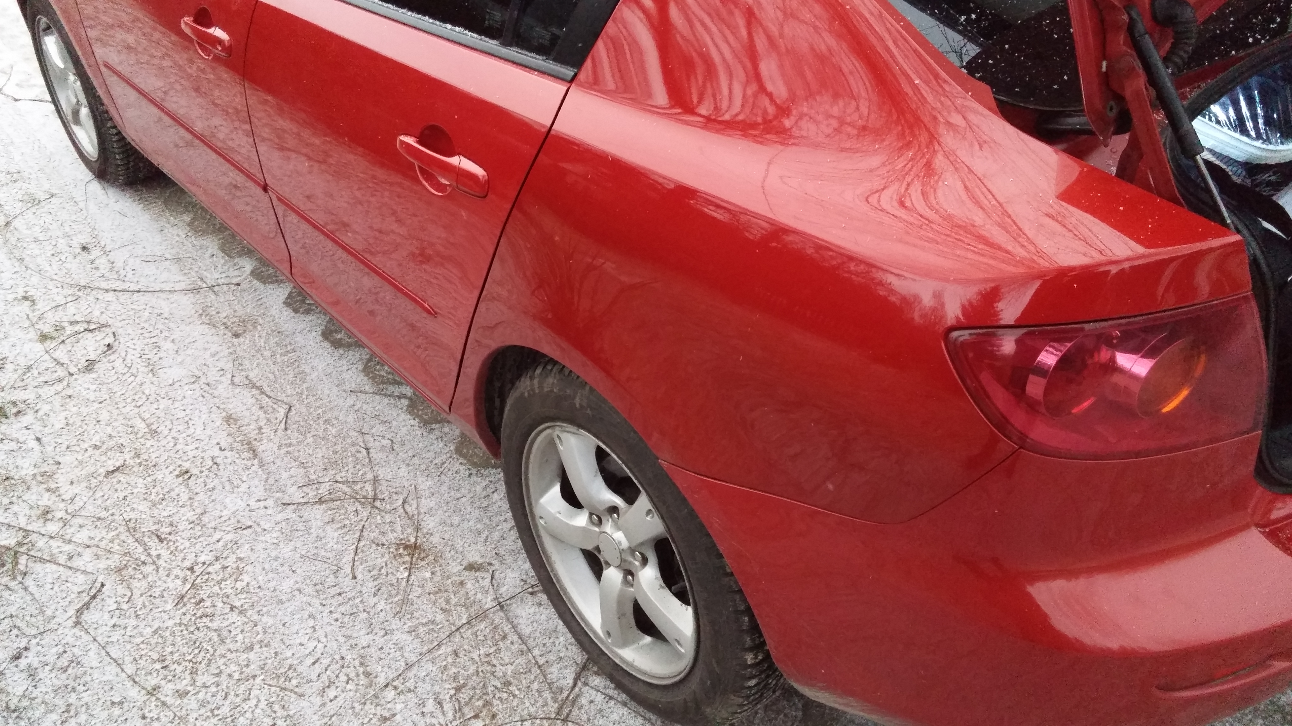

Postprzez radzix27 » 4 lut 2018, 20:12
Mój też ostatnio był na malowaniu i błotnik z kolei wyszedł ciemniejszy od drzwi i zderzaka :D Facet sam był zdziwiony, że tak to wyszło, bo dopiero po wyschnięciu kolor się zmienił. Co dziwne, gdy oświetlę z bliska błotnik i drzwi, kolor i struktura lakieru są identyczne...
Ten lakier jest bardzo ciężki w malowaniu, mój lakiernik 3 razy jeździł dobierać lakier zanim udało mu się osiągnąć zadowalający efekt (kolor 27A – czerwona perła). Ponoć w "instrukcji" było, żeby malować na białym podkładzie, on pomalował na czerwonym i wyszło trochę ciemniejsze. Może u Ciebie było robione zgodnie z instrukcją i stąd jaśniejszy odcień.

Postprzez Marcis » 4 lut 2018, 21:19
No u mnie też ta sama perła. Samochód był malowany z kodu VIN czyli 27a tak jak u Ciebie. Ale tylko ten błotnik tak wyszedł, z drugiej strony, brak jakiejkolwiek różnicy.

Postprzez radzix27 » 5 lut 2018, 21:19
U mnie wygląda to tak
