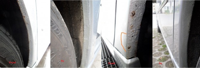

Postprzez bambam89 » 12 cze 2014, 16:09
ja na szczęście problem korozji mam już z głowy oto efekty:D

Postprzez bjorm » 12 cze 2014, 18:23
kropek101 napisał(a):Nie wieże że w ciągu pół roku tyle wyszło to musiało trwać dłużej tylko tego nie widziałeś. Od czasu zauważenia pierwszych purchli na mojej maździe minęły 3lata i nie miałem tak zgryzionych drzwi z tym że korozja była wszędzie po trochu.
Może drzwi były robione?
a w życiu nie było nic robione, to gdzie było robione to sprzedający dwa lata temu mi powiedział i to samo potwierdził serwis. serio.
bambam89 napisał(a):ja na szczęście problem korozji mam już z głowy oto efekty:D
nie chcę Cię dołować ale ranty po zimie wrócą, do stanu "przed" czyli do oryginału. i tak z mazdą w kółko.

Postprzez bambam89 » 12 cze 2014, 19:52
Słuchaj Jak wrócą to niemoj problem tylko blacharza koledze robił 3 lata temu i do dzis nic się niepokazalo ale Jak to mówią czas pokaże

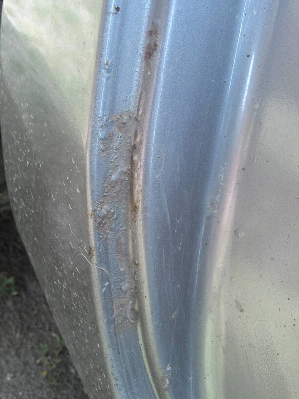

Postprzez Kenda » 22 lip 2014, 18:43
U mnie zaczyna wychodzić na tylnych nadkolach rudzielec. Na chwilę obecną jest mało widoczny więc myśle, że do październikowych odwiedzin u blacharza wytrzyma.
