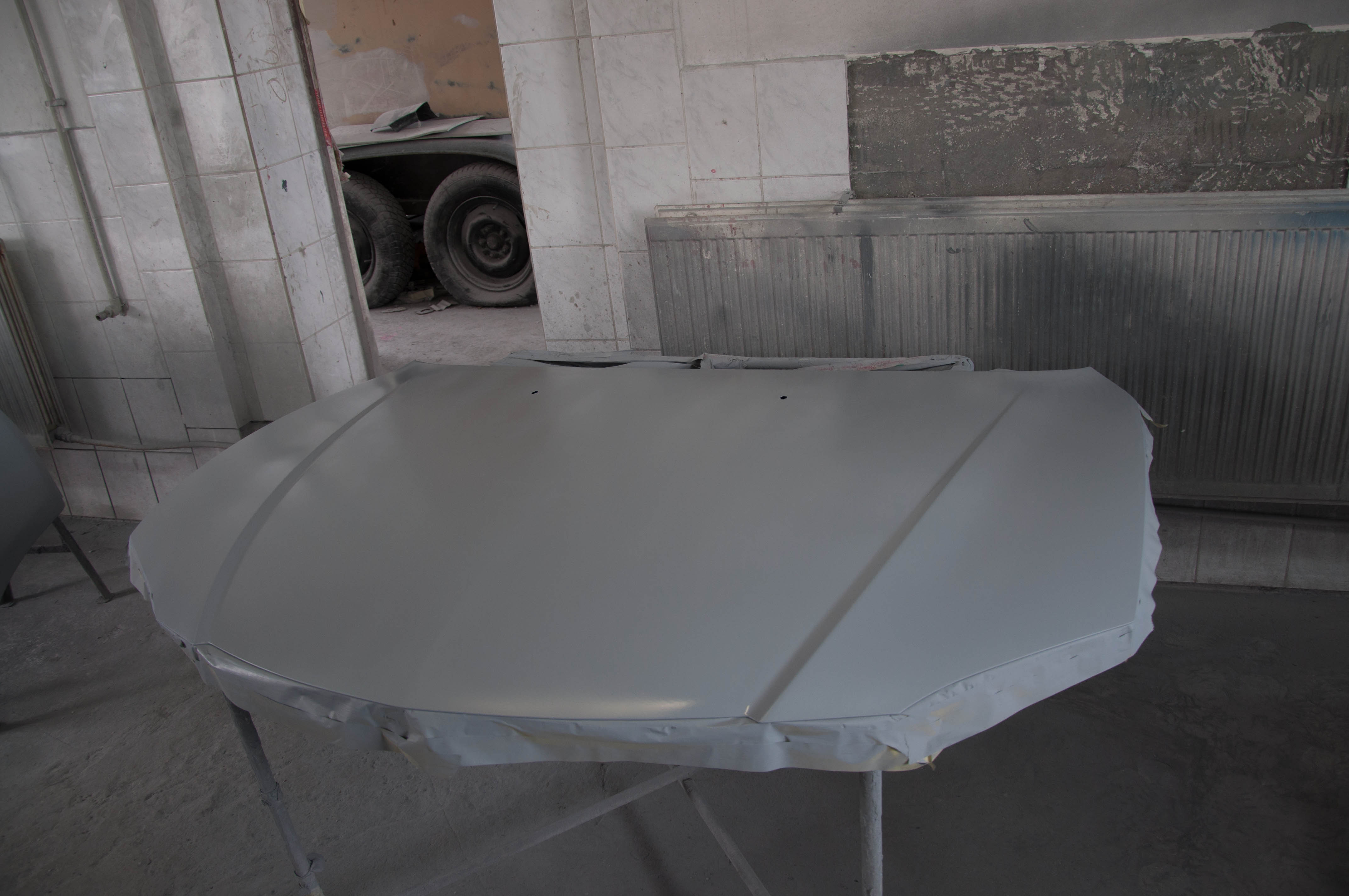

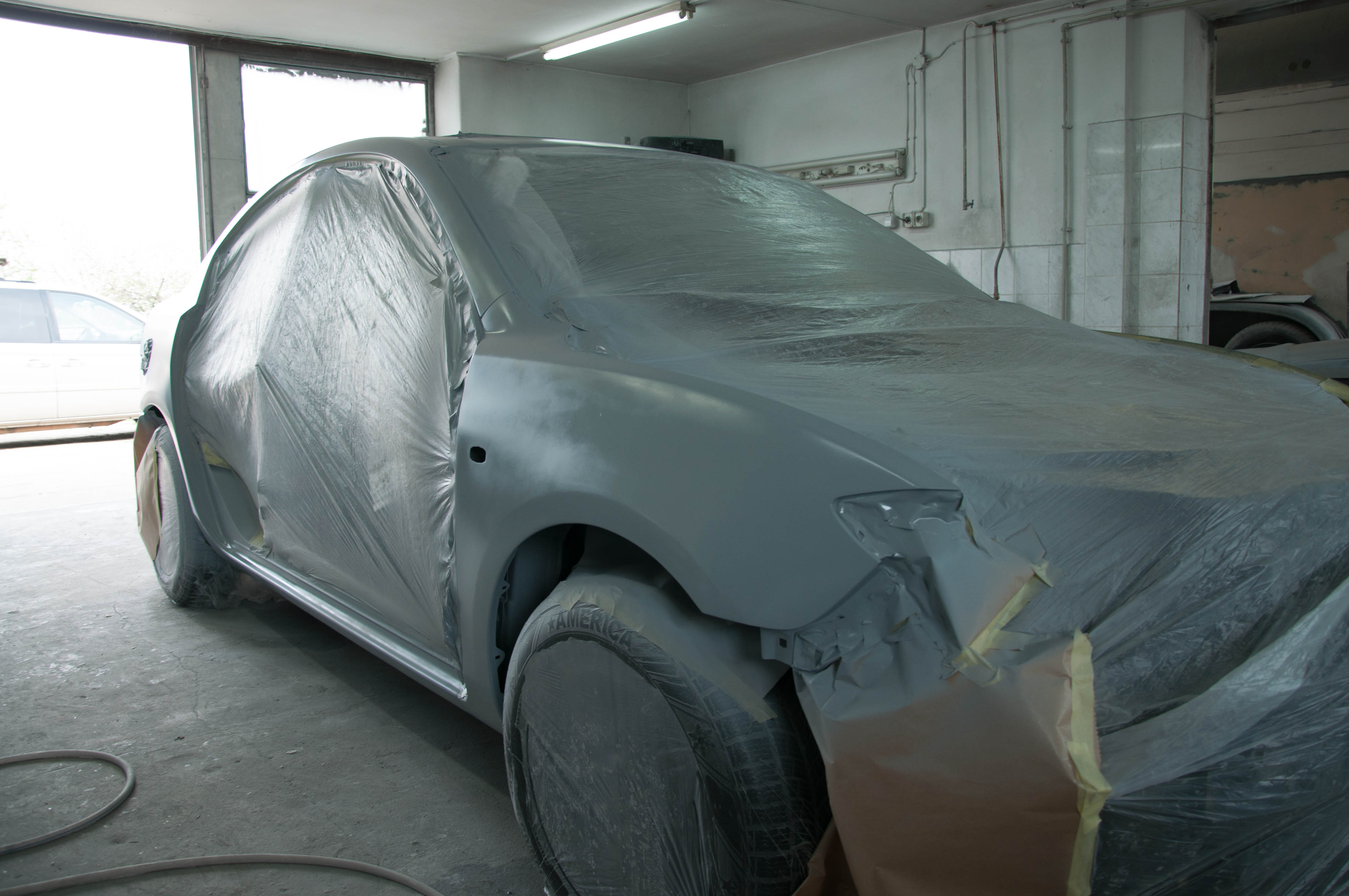

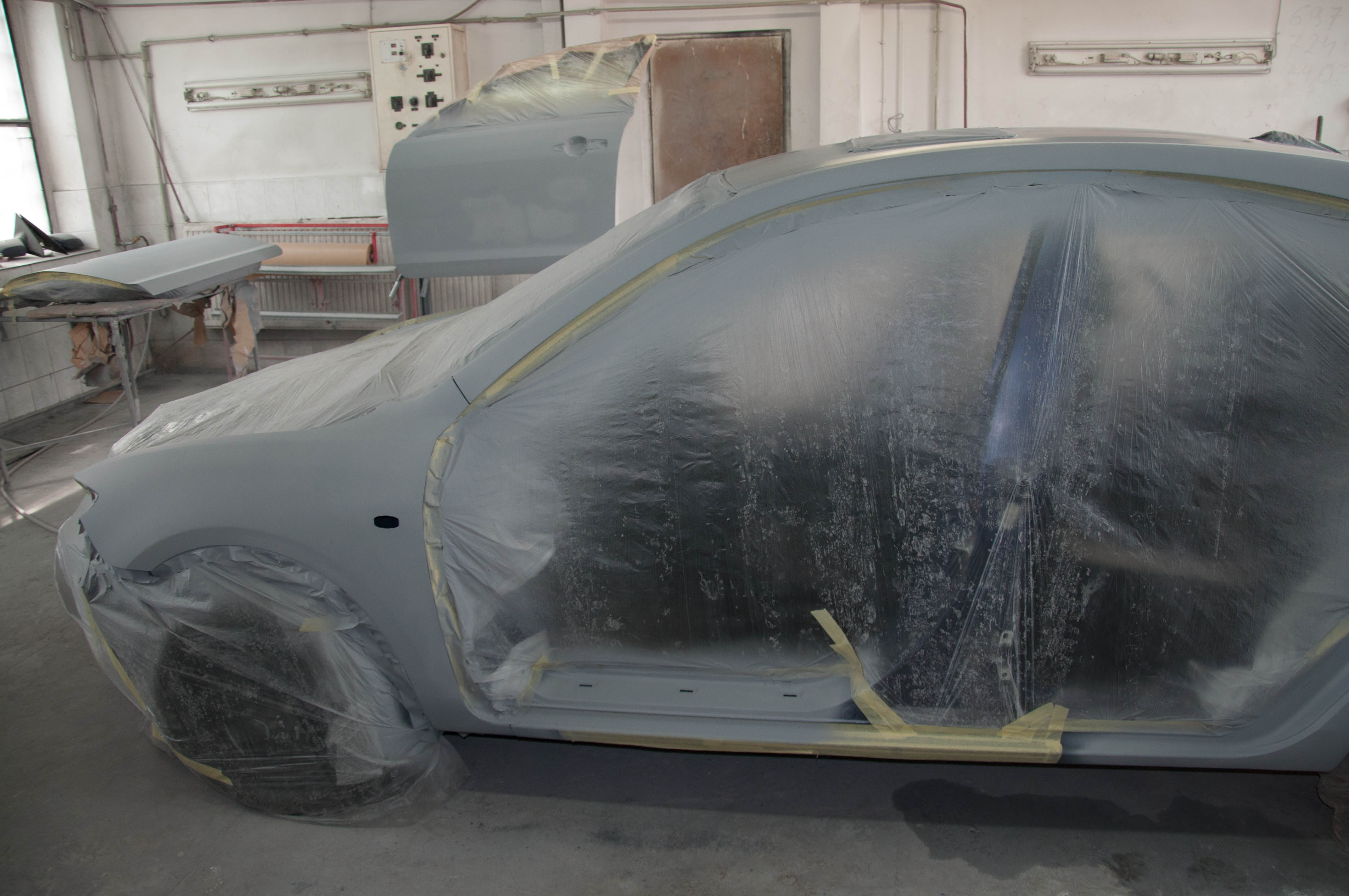

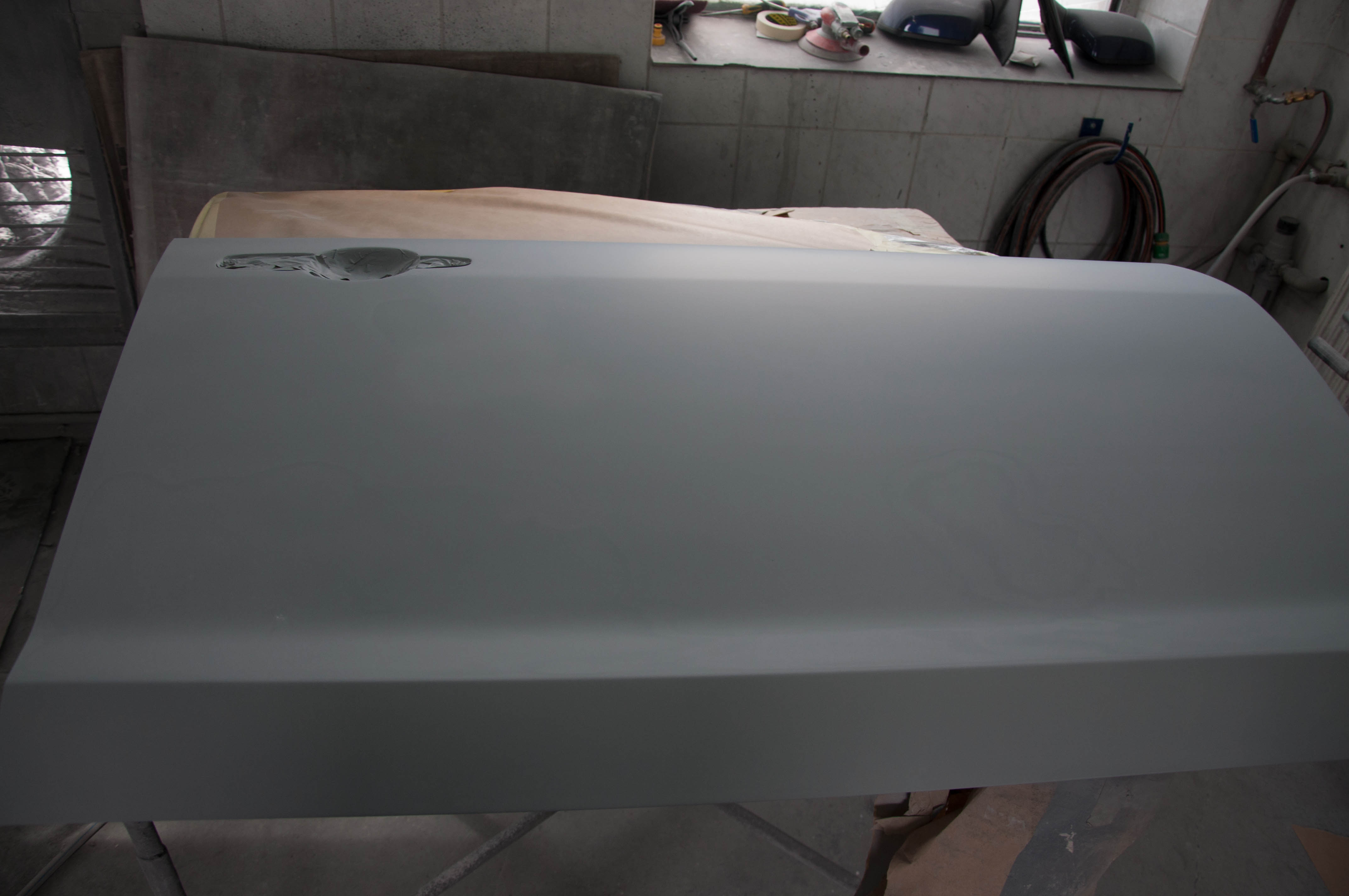

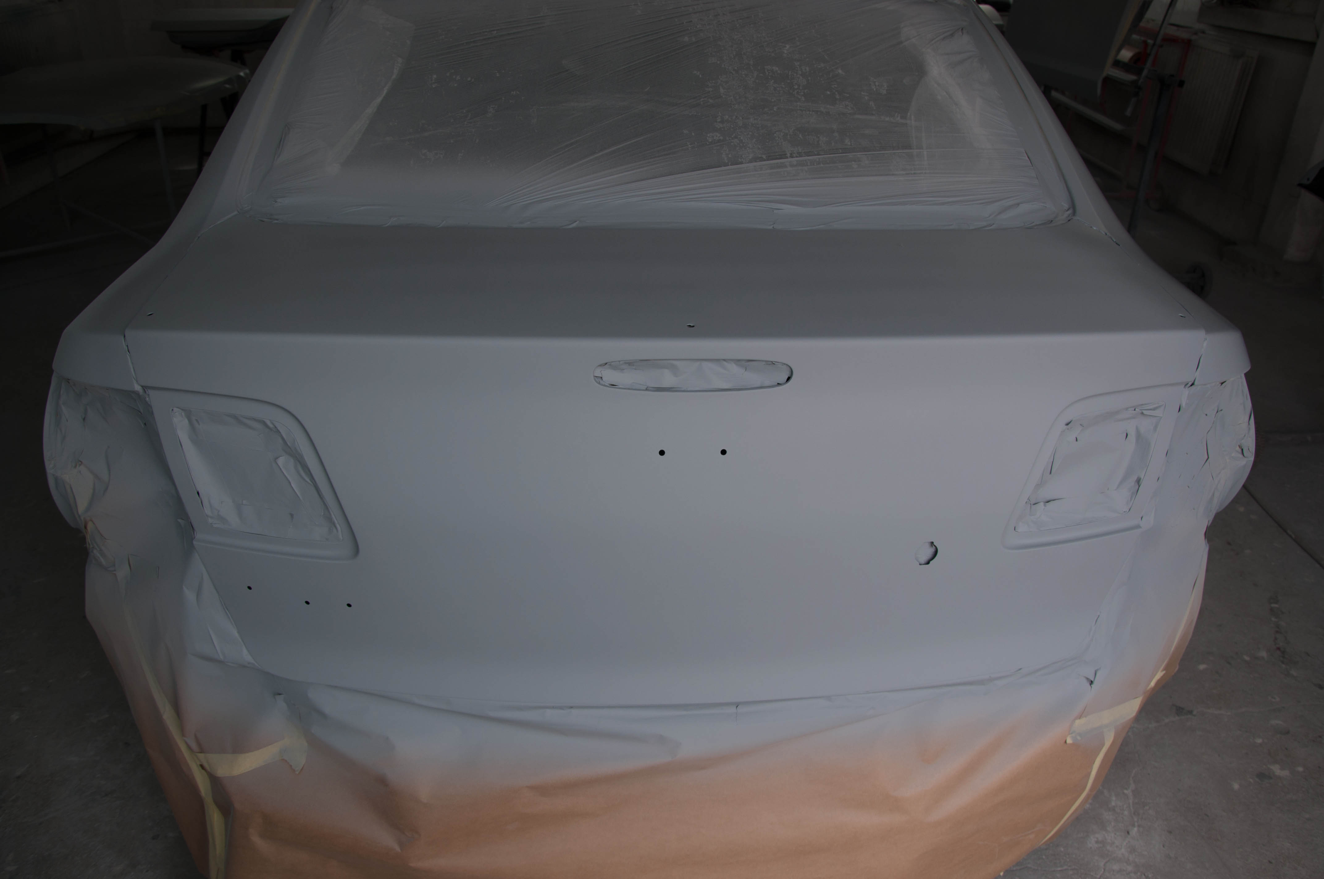

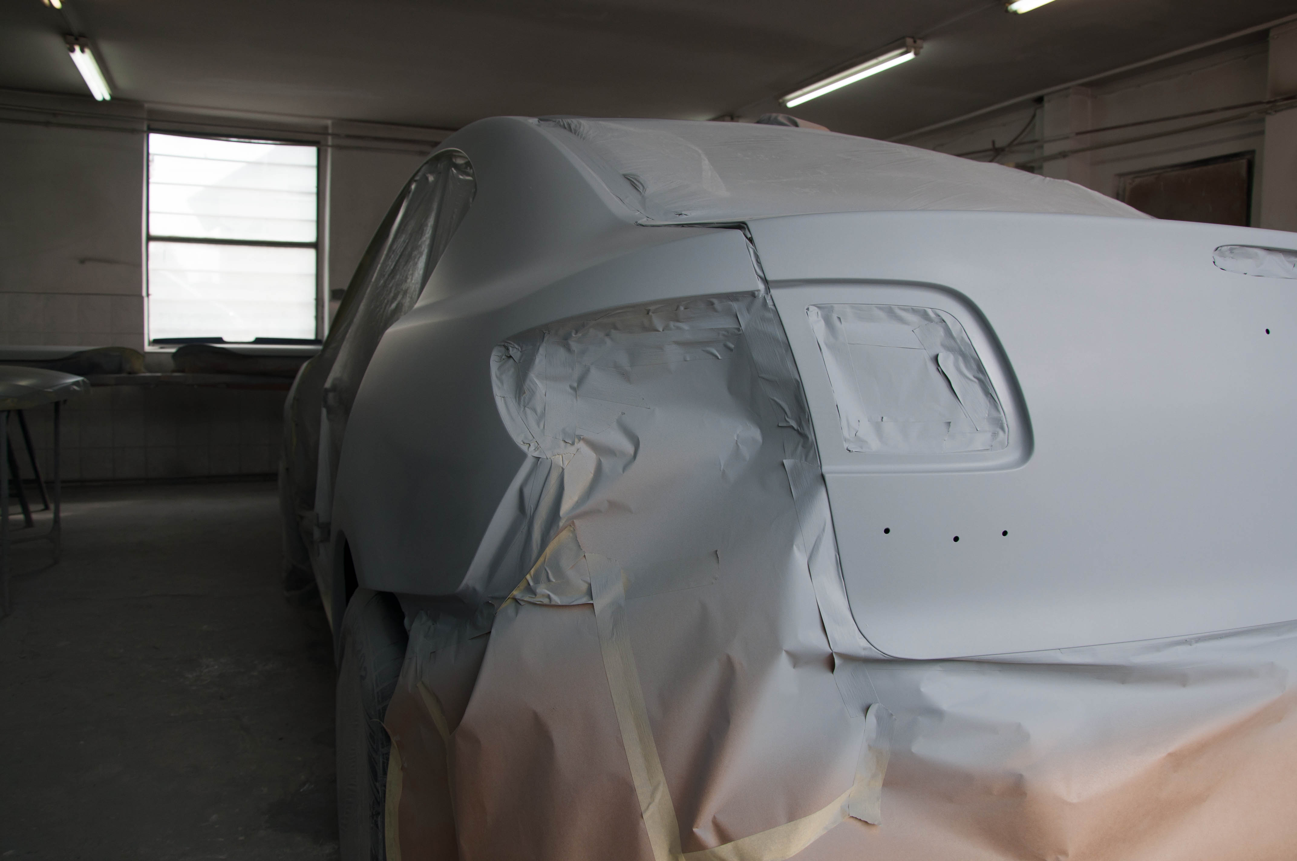

Prace trwają obecnie auto jest na etapie malowania podkładem.
Lakiernik załamany musiał maskę,drzwi, dach, całe boki, błotniki prawie wszystkie elementy po całości wydzierać z farby, czyścić, polerować żeby nie było tam rdzy. Roboty w 3 <dupa> dlatego to się tak wszystko ślimaczy.
Dodatkowo jeszcze progi będą oryginały z mazdy zakładane i spojler na klapę wróci czego na fotach nie widać.
Oczywiście żeby nie było zbyt pięknie sziber musiał zostać oklejony zamiast demontażu ponieważ nie można go zdemontować. Na takim kleju zamocowany że chyba by szybciej zrobił mi panoramę z dachu niż go zdemontował. Jak się uda kolejne foty w weekend majowy już po zakończeniu prac chyba że nie zdążymy poskładać.
