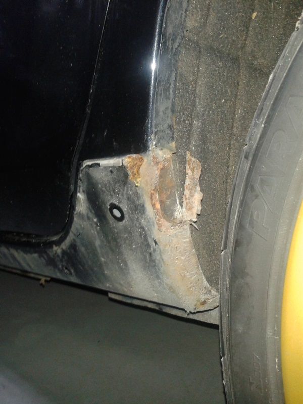

Postprzez buczos » 7 lis 2013, 20:27
Mam w domu BL od 2010 i póki co śladów rdzy nie widać (odpukać).
U mnie w BK natomiast ruda się zadomowiła już rok temu ale dopiero teraz auto zostało przekazane do roboty. Ranty nadkoli tylnych z zewnątrz nawet OK, bez ognisk rdzy, najgorzej w miejscach łączenia nadkola ze zderzakiem, oraz okolice światła stopu na klapie bagażnika (standard w sedanach). Ponadto pojawiły się dwa ogniska na przednich nadkolach (wielkości połowy paznokcia) również w miejscu łączenia z przednim zderzakiem.
Po zdemontowaniu plastikowych progów, progi jako całość wyglądają ok, aczkowielk ranty nadkoli tylnych w miejscach gdzie zasłaniała je nakładka na progi ( tam zbierał się największy syf) wyleciała dziura – dotyczy obu nadkoli.
Auto jest z 2004 roku. Mam nadzięję że po zrobieniu tego wszystkiego (w sumie 5 elementów do malowania) i zakonserwowaniu (valvoline tectyl 120/rust check i valvoline ML) będę miał spokój chociaż na dwa lata... Miał ktoś jakieś doświadczenie w tym zakresie? Wiem, że połowa sukcesu to dobra robota, aczkolwiek zastanawia mnie ile średnio te blachy wytrzymują bo zrobieniu i zabezpieczeniu...

Postprzez buczos » 7 lis 2013, 21:54
bjorm napisał(a):że skoro rdza wychodzi z wnętrza blachy to nie opłaca się tego robić z zewnątrz
W miejscach przedstawionych jak na pierwszym zdjęciu będzie oczywiście "wycinka" i nowa blacha :)

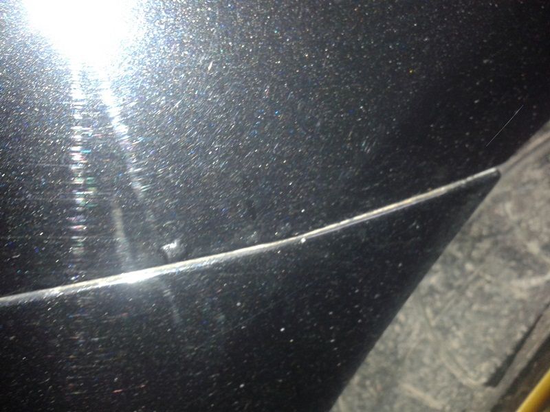

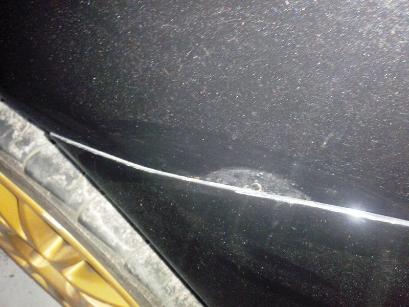

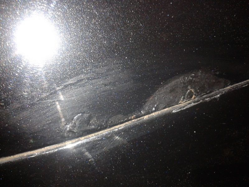

Postprzez golonidas » 18 lis 2013, 21:30

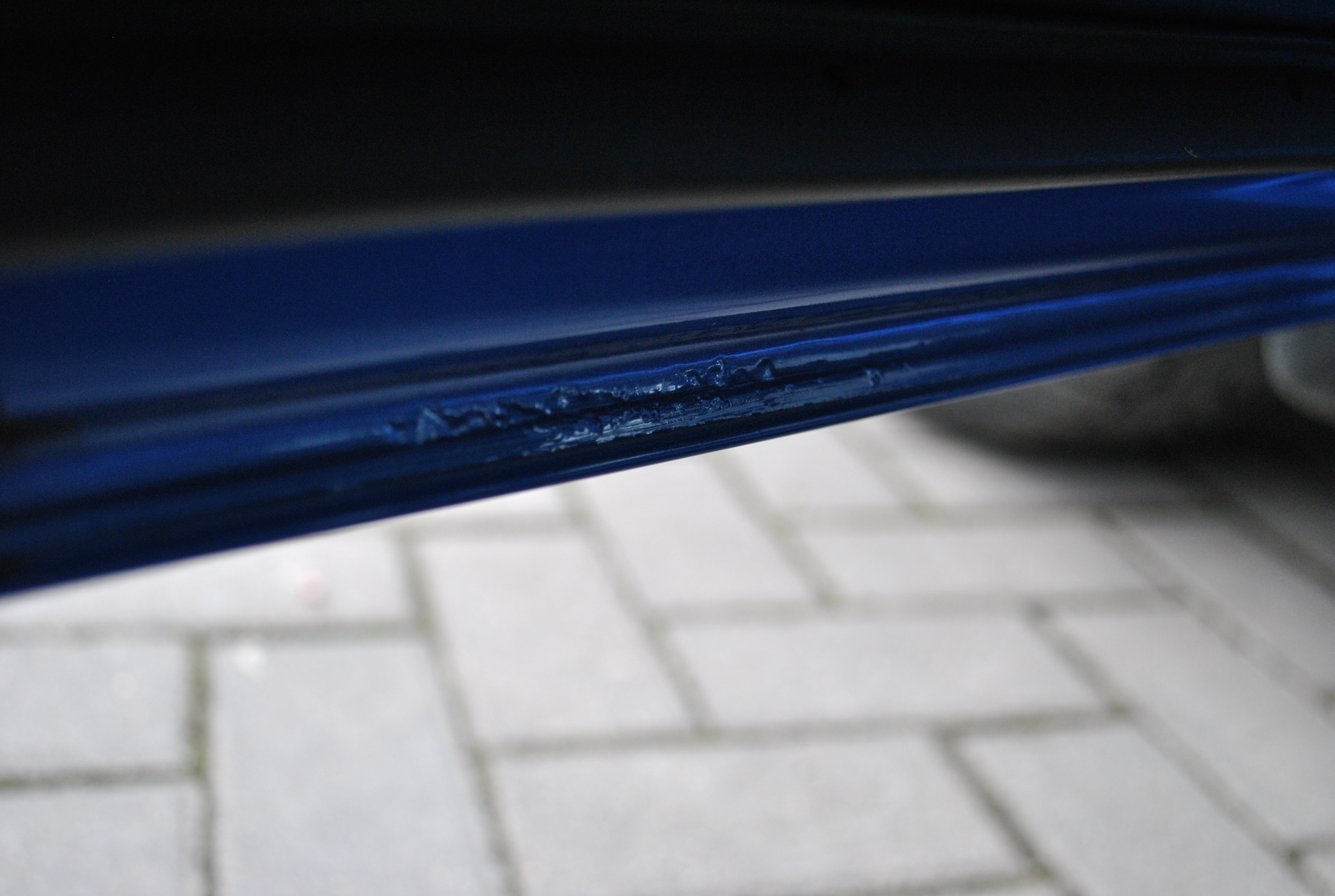

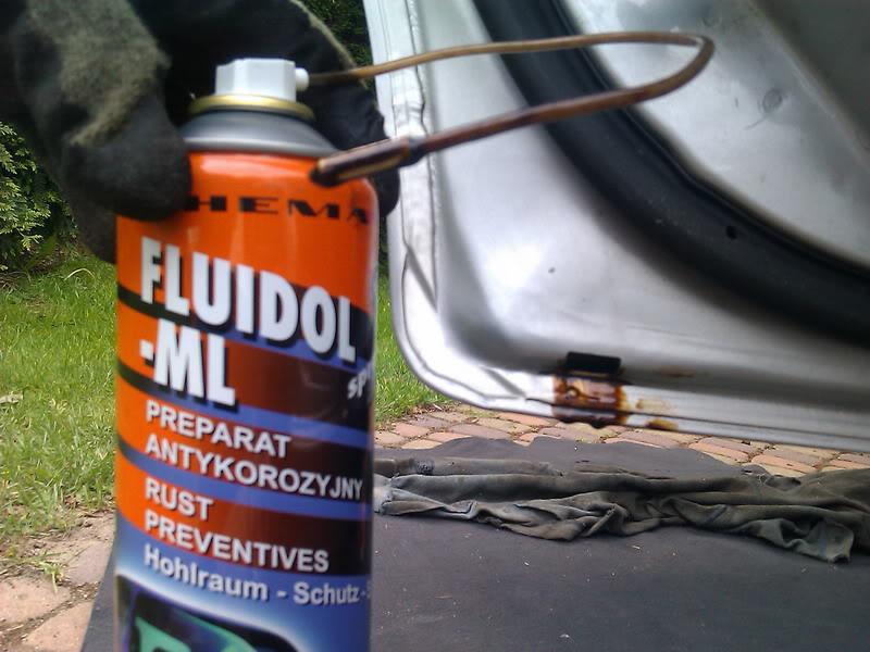

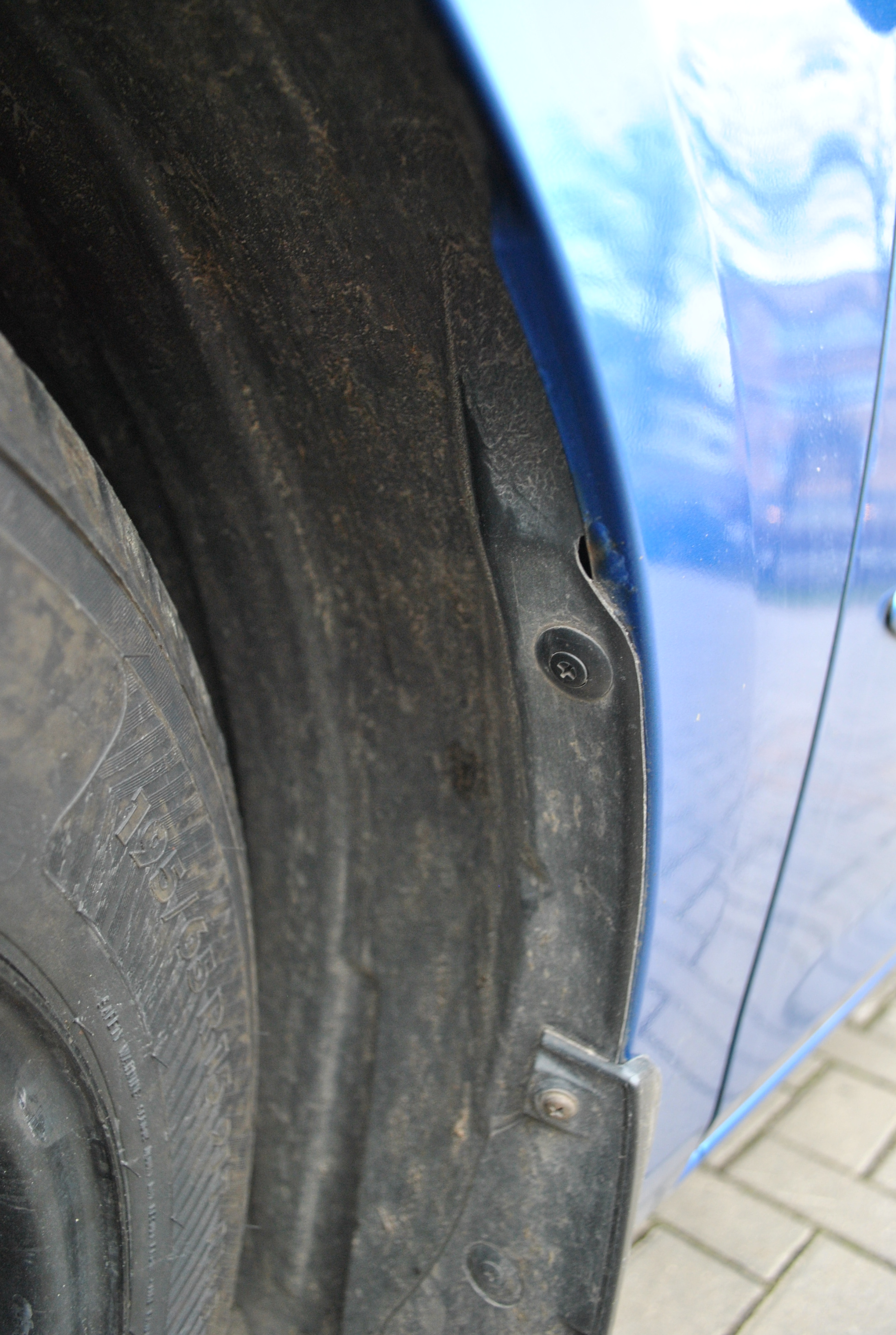

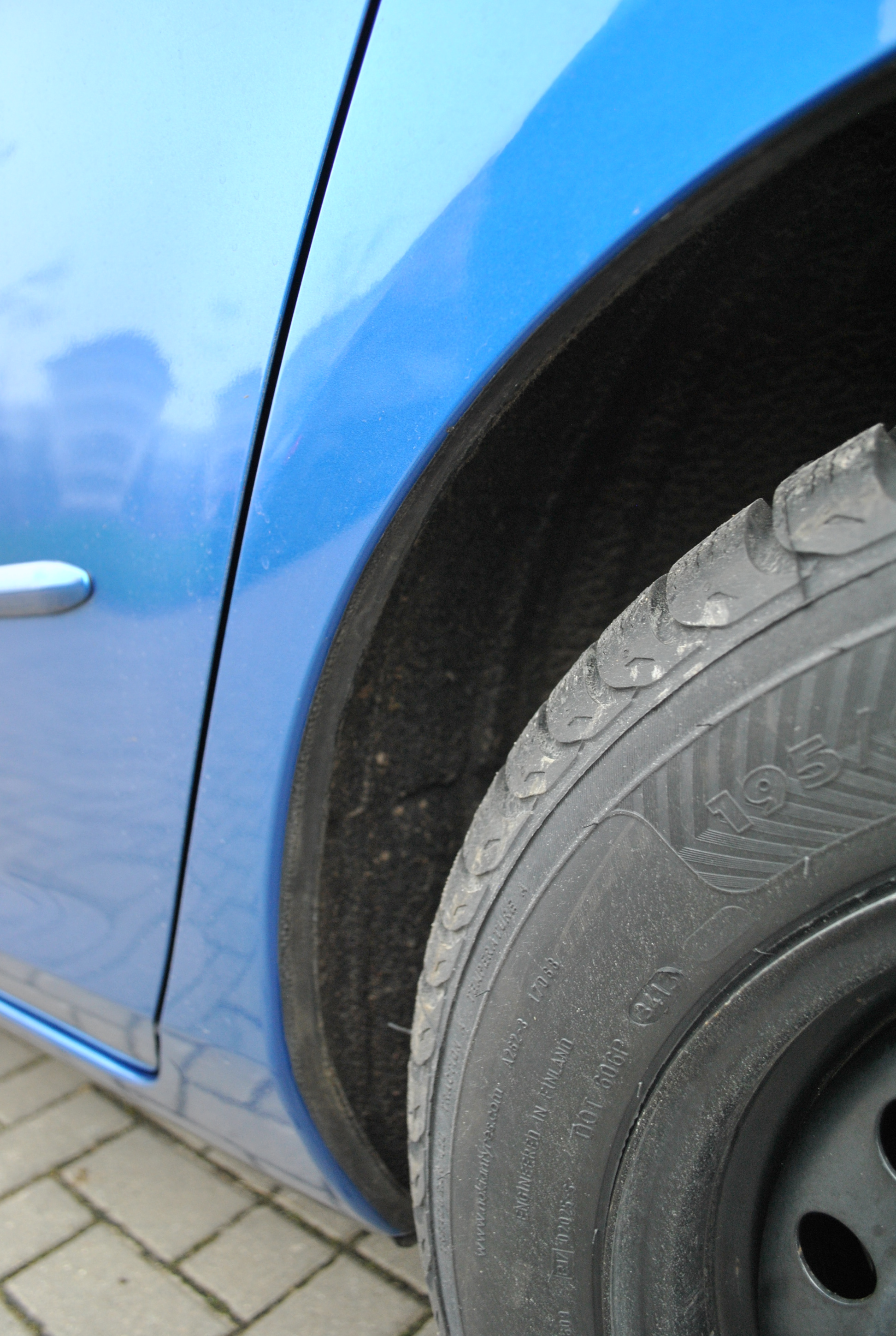

Ostatnio przejrzałem dokładnie swoją Mazdę i znalazłem parę niepokojących mnie miejsc.
Zdjęcie 1: Nie wiem w sumie też co z tym miejscem zrobić. Wystarczy czymś przeczyścić i pomalować odpowiednim środkiem?
Zdjęcie 2: Wyszedł bąbel tuż nad chlapakami, jutro mam zamiar zdjąć chlapaki zobacze jak to wygląda pod nimi. Warto to w ogóle ruszać, czy narazie sobie odpuścić?
Zdjęcie 3: Spód drzwi. W książce serwisowej 2 lata temu był wpis odnośnie rdzy przy spodzie drzwi, jak myślicie co z tym dalej zrobić?

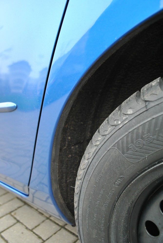

Zdjęcie 4: Nie wiem czy dobrze myślę, ale są to nadkola zabezpieczone po akcji serwisowej?
W serwisie nieautoryzowanym, facet chce ode mnie 500zł za zabezpiecznie podwozia oraz jakieś zabezpiecznie, które polega na zdjęciu drzwi i zabezpieczeniu progów, spodów drzwi i reszty miejsc narażonych na korozję. Przy ujemnych temperaturach, ale bez opadów można tego typu rzeczy robić?
Z góry dziękuje z odpowiedz :)

@golonidas
Juz wcześniej pisałem że nie warto czekać na rozwój sytuacji. Radą trzeba ubijać w zarodku inaczej szybko postępuje. Czego nie widać z zewnątrz zrob sobie sam wg wcześniejszych poradników. Naprawdę, dla rdzy wystarczy zima i postęp korozji jest ogromny.
Co do konserwacji podwozia to na pewno będzie to robil w ogrzewanym pomieszczeniu wiec nie martwiłbym się temperaturami na zewnątrz. Cena bardzo atrakcyjna IMHO.
Zdjęcie 4 – nie wiem czy to po akcji serwisowej ale tak ma wyglądać po konserwacji.
