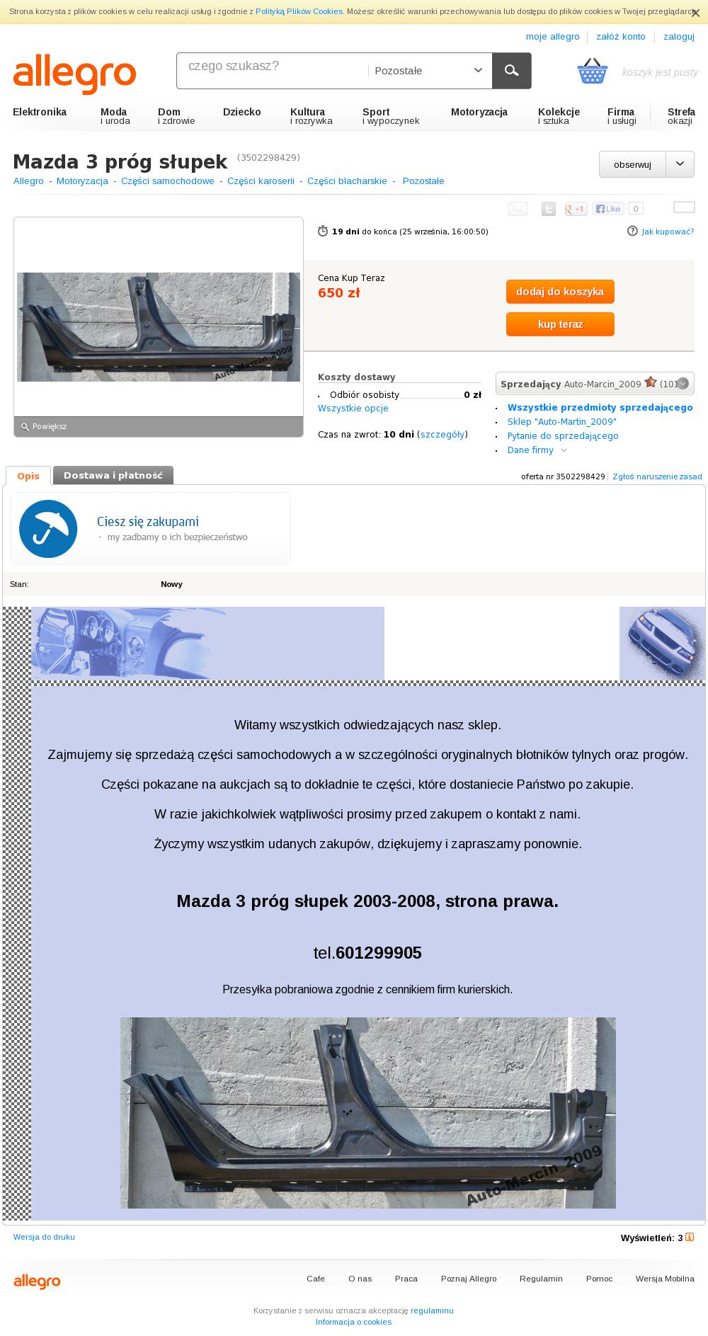

Witam, nieuchronnie czeka mnie regeneracja lub wymiana obu progów w mazdzie 3 , czy orientujecie sie moze gdzie mozna zakupic progi ? kolejnym problemem jest rdza ktora pojawila sie sie na błotnikach w miejscach łaczenia ze zderzakami oraz na drzwiach miedzy szybami pod czarną naklejka! jaka rada na powyzszy problem ? dzieki
Mazda3 CnKA
np.
http://allegro.pl/mazda-3-prog-slupek-i3502298429.html
Części są bardzo drogie. Do tego robota, wycięcie, wspawanie, szpachla, lakier, myśle że okolo 400 – 600 zł za robotę za stronę.
Odrazu zabezpieczyć nowe progi od wewnątrz! Przed spawaniem całe gruntować, po spawaniu środek do zabezpieczania profili zamkniętych.
http://allegro.pl/mazda-3-prog-slupek-i3502298429.htmlCzęści są bardzo drogie. Do tego robota, wycięcie, wspawanie, szpachla, lakier, myśle że okolo 400 – 600 zł za robotę za stronę.
