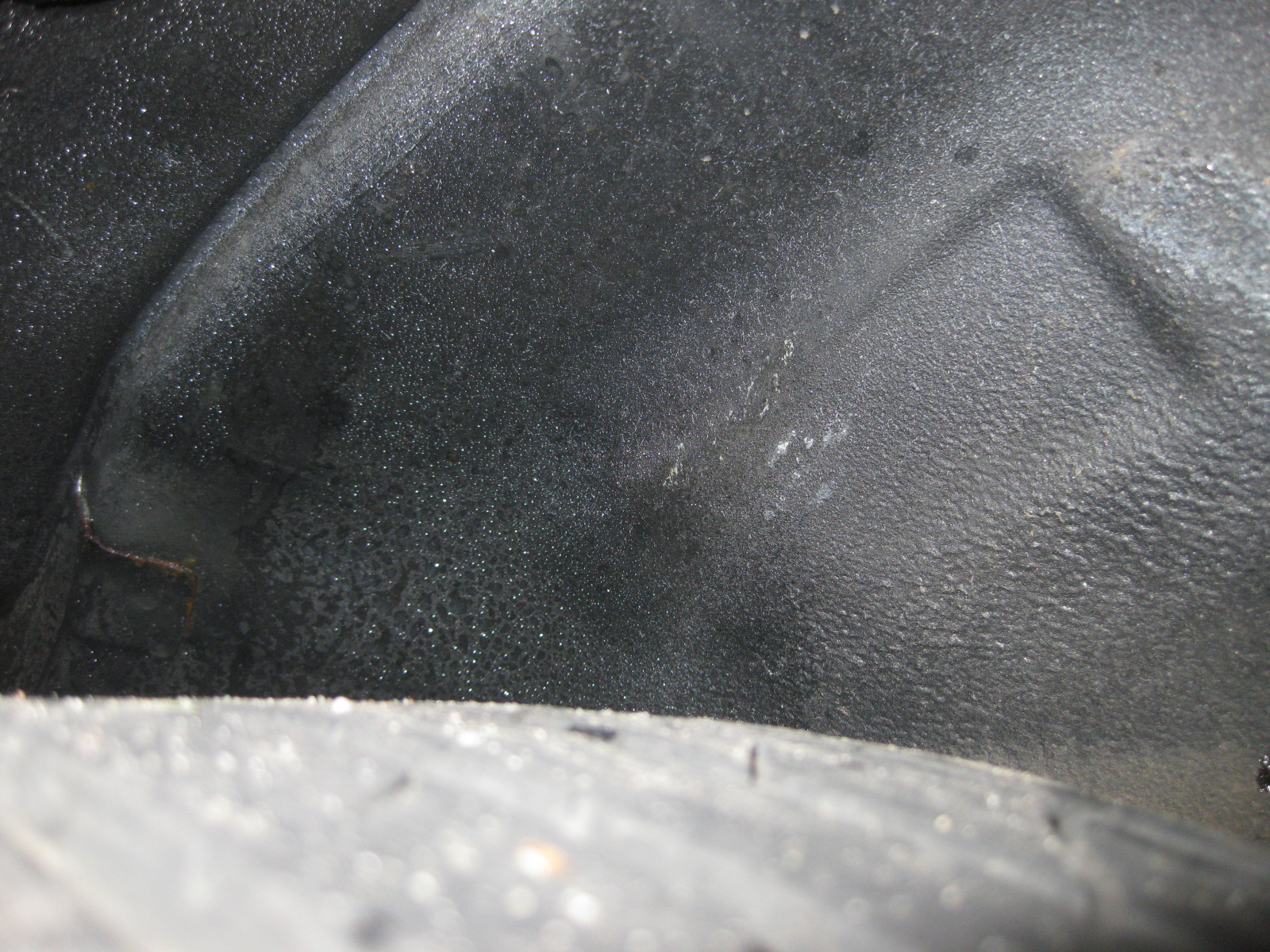

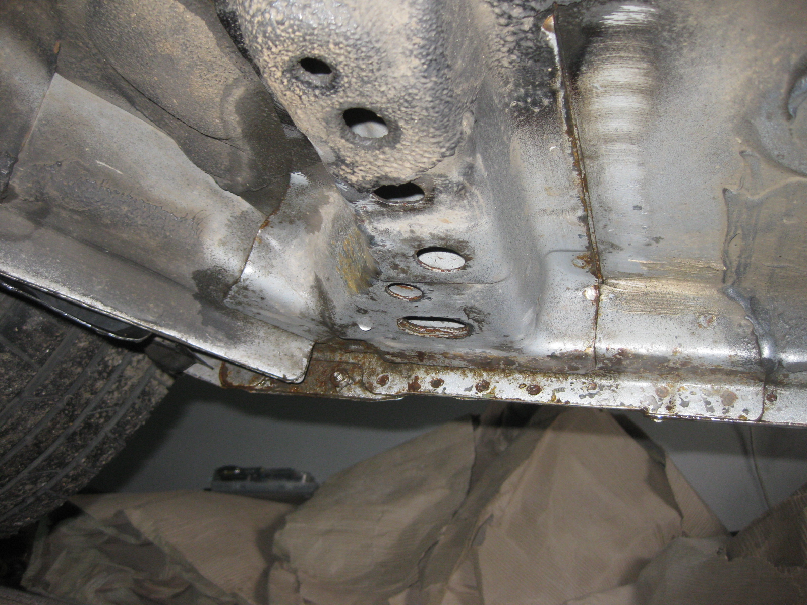

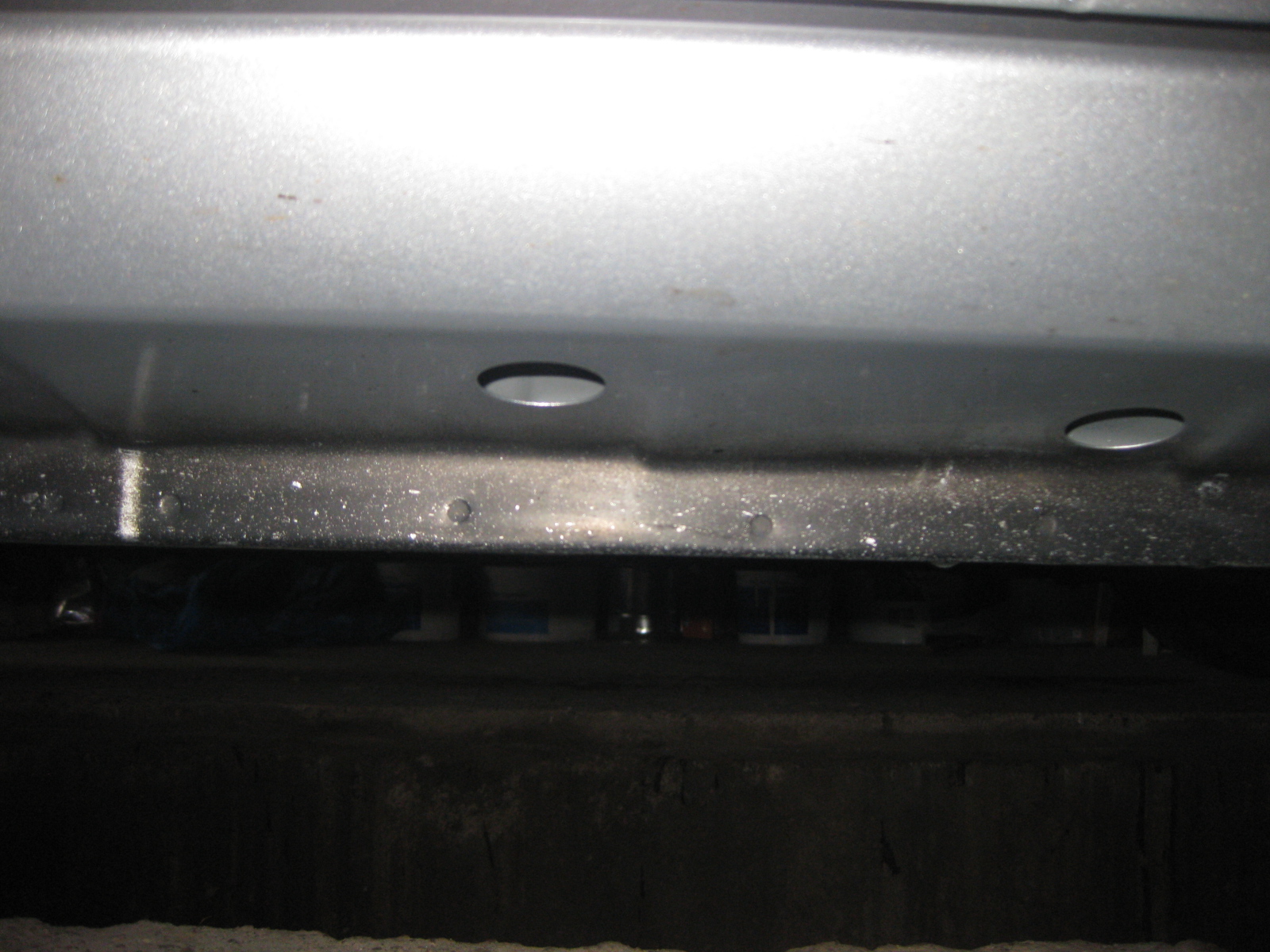

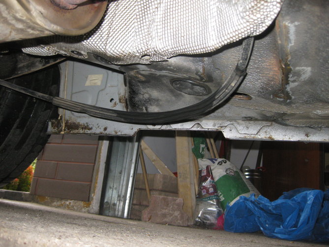

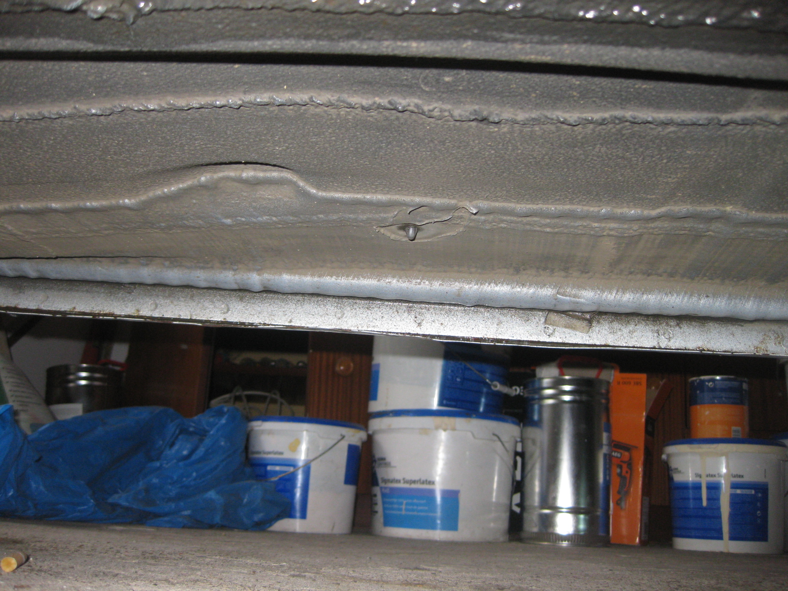

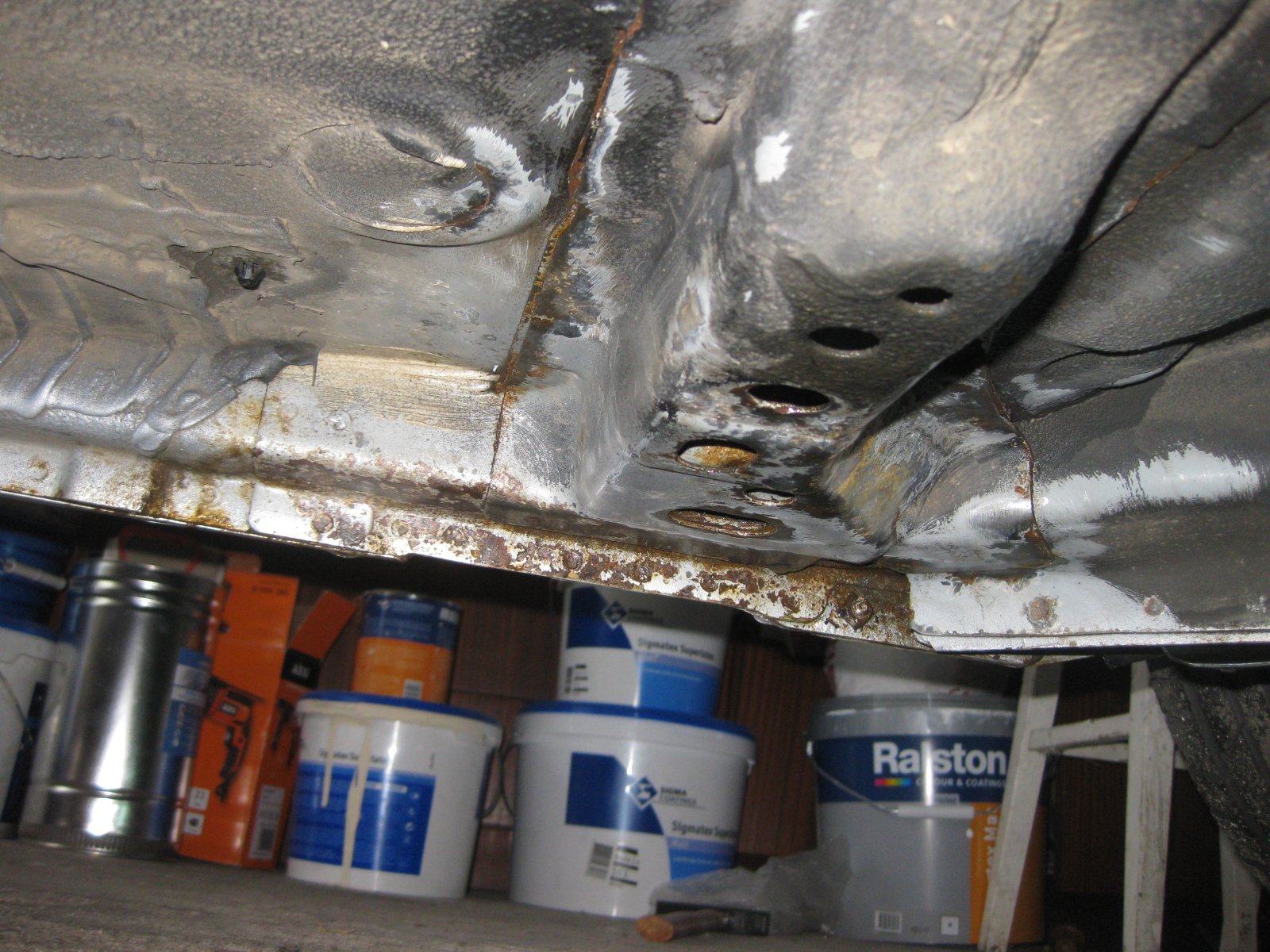

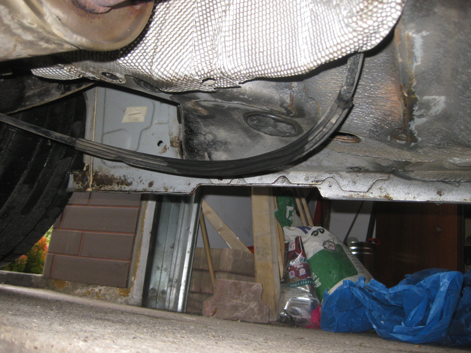

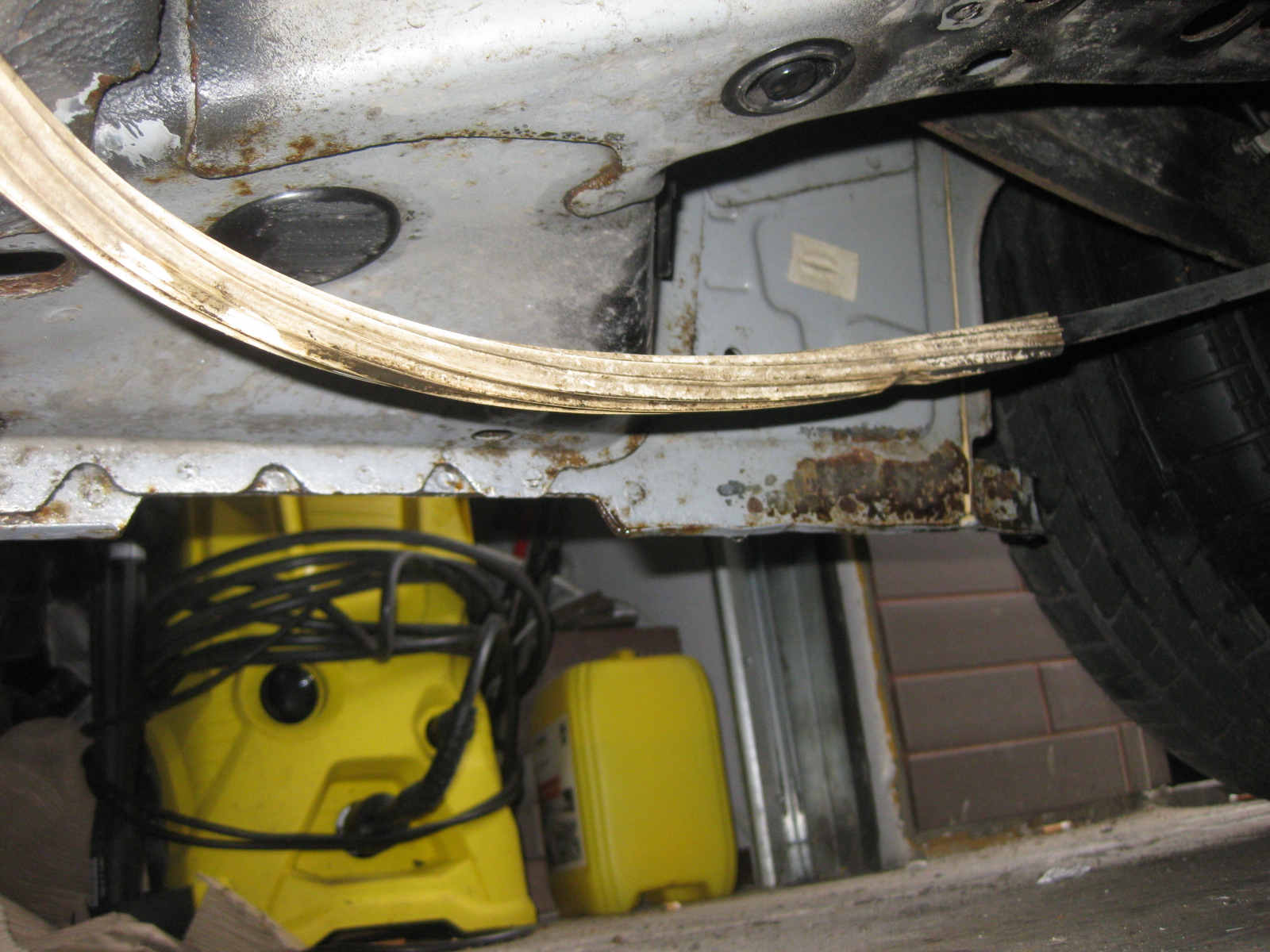

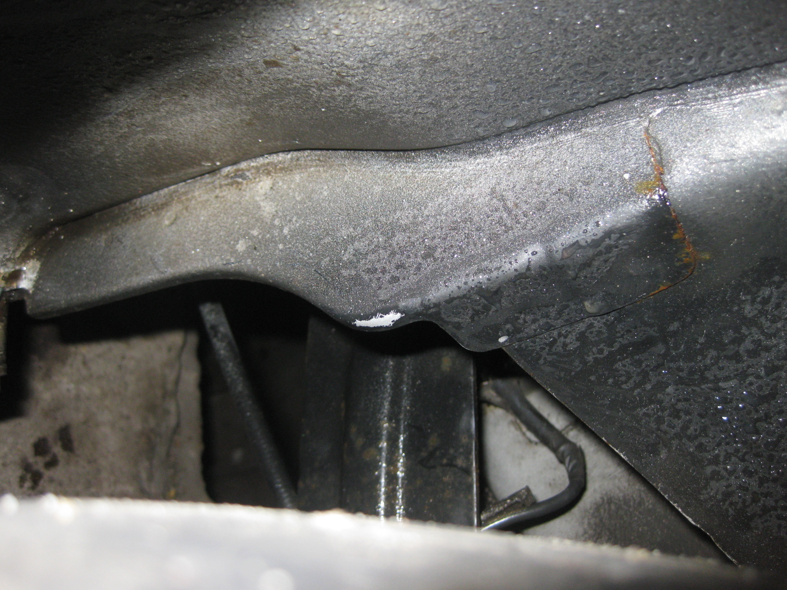

Ostatnio też zabrałem się za podwozie i muszę stwierdzić że przynajmniej w moim przypadku nie było tak źle. Po lekturze tego potosu byłem trochę przerażony. Robiłem podłogę, tylne zakola i zawiechę z przodu. W najgorszym stanie była miska olejowa ( głębokie wżery), zawieszenie całe rude, ale podłoga była ok, w kilku miejscach gdzie nie było czarnej masy tylko polakierowany metal pojawiły się naloty korozyjne i pierwsze wżery. Z tego co widziałem u siebie najwięcej rudej znalazłem na podłodze za przednimi kołami, progi – część najbliżej ziemi (na niej opiera się podnośnik) tuż przed tylnym kołem od strony wewnętrznej, fabryczne łączenia blach które nie były kompletnie zakryte konserwacją. Bardzo miło byłem zaskoczony stanem nadwozia pod gumowymi osłonami progów była pod nimi kupa syfu i piachu ale po umyci okazało się że tam nie było nic do zrobienia – żadnej korozji. Tylne nadkola były zakonserwowane, kilak niewielkich ognisk na wystających blachach i to wszystko, zeszlifować pomalować, odtłuściłem i nałożyłem świeżą warstwę zabezpieczenia. Te filcowe nadkola całkiem przyzwoicie chronią blachę nadkoli przed mechanicznymi uszkodzeniami.
Procedura:
rudą potraktowałem szczotka drucianą, odtłuściłem (mycie detergentem, rozpuszczalnikiem) na to rust conwerter FERTAN, podkład antykorozyjny epoksydowy NOVOL 360, i na koniec NOXUDOL 900.
Tam gdzie nie było korozji odtłuszczałem i dawałem NOXUDOL 900.
Po demontażu osłon progów zdecydowałem na szybko zakonserwować profile i z braku innych środków użyłem Boll do profili zamkniętych, niepotrzebnie się spieszyłem do profili idzie się dostać od góry demontując plastikowe osłony na drzwiach (progach).
Muszę jeszcze zająć się przednimi nadkolami i zawieszeniem z tyłu oraz poprawić zabezpieczenie profili NOXUDOLEM 750.
Kilka uwag, FERTAN strasznie brudzi trzeba zabezpieczyć dobrze dłonie ja szorowałem się trzy dni, na NOVOL 360 do 12 godzin od położenia można nałożyć zabezpieczenie lub lakier (po 12 godzinach szlifowanie – z karty produktu) warto zaopatrzyć się w gogle i maskę. Bawiłem się na kanale ale i tak była to droga przez mękę.
Jestem ciekaw czy w warsztatach też bawią się tak w usuwanie rudej czy wszystko zamalowywują, strasznie pracochłonne zajęcie.
Poniżej kilka fotek przed robotą po nie mam może przy okazji
za przednim kołem, strona kierowcy
próg strona kierowcy
przed tylnym kołem strona kierowcy
przed tylnym kołem strona pasażera
za przednim kołem strona pasażera
nadkole tył
nadkole tył
próg pod gumową osłoną

Postprzez krzysM3BK » 17 lip 2013, 19:11
Z tego co zaobserwowałem u siebie podczas zabezpieczania profili za odpływy robi spód progu to nim wyciekał nadmiar konserwy z profili. Blachy są tam pozgrzewane punktowo. Przy zabezpieczaniu profili warto coś podłożyć pod progi bo inaczej robi się straszny syf pod samochodem (ja zorientowałem się trochę z późno i narobiłem ojcu bigosu w garażu).
