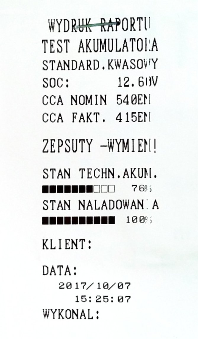

Witam wszystkich. Ostatnio zrobiłem w przydrożnym sklepie motoryzacyjnym darmowy test sprawności akumulatora. Pan, który na mój gust nie bardzo się na tym wszystkim znał wydrukował paragonik i powiedział, że akumulator to szrot. Napięcie na wydruku wydaje się OK, reszta nie wiem co oznacza. Tekst w stylu "ZEPSUTY – WYMIEN" jakoś do mnie nie przemawia. Pomoże mi ktoś to bardziej rozszyfrować?

ErniX, u Ciebie prąd rozruchowy rzeczywiście jest na niskim poziomie. Też miałem przeprowadzany test i na moim paragonie ten sam napis –> ZEPSUTY WYMIEŃ!. Ale porównując nasze wyniki, ten mój nie wypada wcale tak źle... Może wypowie się ktoś zorientowany w temacie?

Wg mnie różnią się prądem rozruchu a "Zepsuty – wymień" to chwyt do zakupu nowego :D No w pierwszym przypadku jeszcze mogę to zrozumieć :)

Mam znajomych w serwisie BOSCHA i jak podjechałem sprawdzić poprzedniej zimy aku to mi powiedział... czekaj, wezmę drugi tester bo ten mimo, że wrócił z kalibracji to jakieś głupoty pokazuje :)
Potwierdził, ze aku ledwo zipie, a tym testerem po kalibracji sprawdził akumulator, który od kilku dni byl w jakiejs służbówce (trasy itp) i pokazało: wymień :)
Rada jest prosta, zanim wymienicie aku to sprawdzcie go 2 różnych miejscach/sprzetach :)

Witam ponownie. Wymieniłem ten akumulator na Vartę D47 i samochód kręci się jak nowy. Sterownik gazu przestał wyrzucać błąd, autko pali bez względu na to ile czasu stoi na mrozie. Polecam każdemu taką wymianę pół-trupa, istny powiew świeżości.
